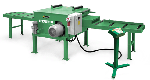

EG300 - Многопильный продольно-обрезной станок
Станки Wood-Mizer LT для распиловки древесины спроектированы так, что оператор может производить на них готовые обрезные доски. Однако максимум производительности достигается при использовании станка Wood-Mizer в паре с продольно-обрезным станком Wood-Mizer EG300. Станок EG300 можно использовать как обрезной станок с двумя пилами, одна из которых жестко зафиксирована, а вторая перемещается на валу для оперативной установки ширины доски. Таким образом, за один проход обрабатываются две стороны доски. Этот же станок можно трансформировать в многопильный, установив до 5 пил на вал.
Даже в комплектации многопильного станка EG300 у Вас все равно есть возможность изменять положение одной пилы для установки ширины доски.
Преобразование станка из обрезного в многопильный и обратно – простой процесс, не занимающий много времени. Благодаря этому Ваше производство быстро и гибко реагирует на потребности рынка.
Привод пил осуществляется от электродвигателя мощностью 15 кВт. Подача материала и прижим доски производится с использованием 6 стальных роликов с насечками, выполненных на всю ширину проема станка. В станок встроены рольганги для подачи и приёма доски.
Особенности конструкции
  • В стандартную комплектацию входят две пилы. Остальные пилы заказываются дополнительно. Для работы станка в качестве многопила на вал монтируются дополнительные пилы.
  • Шесть стальных роликов с насечкой обеспечивают равномерную подачу даже мерзлой или сырой древесины без повреждения ее поверхности.
  • Электронный пульт управления
  • Электрический двигатель мощностью 15 кВт
  • Лазерные указатели распила заказываются дополнительно
