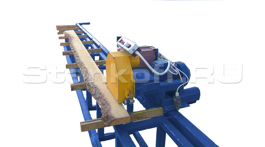

Стационарный однопильный станок прост в обслуживании и надежен в эксплуатации. Обеспечивает продольную раскройку доски пилой, установленной на подвижном шпинделе. Нужный размер выставляется линейкой. Благодаря тому, что для распиловки доска фиксируется прижимными роликами, существует возможность наибольшего выпила необрезной доски в обрезную.
