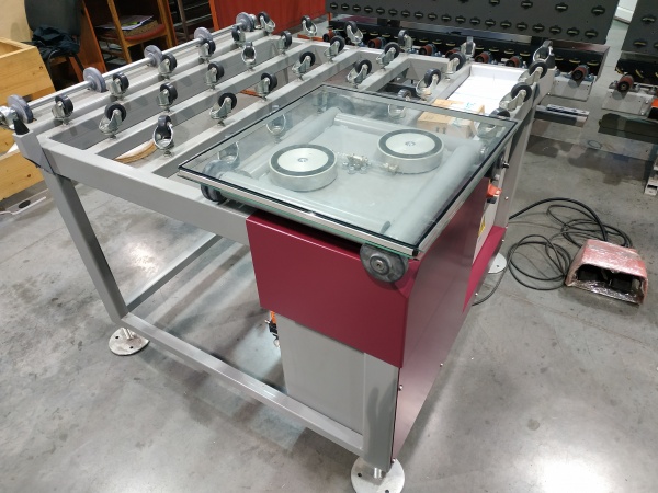

Ротационный стол для вторичной герметизации стеклопакетов Lisec ER-140
Обновлено 07.11.2026 214576

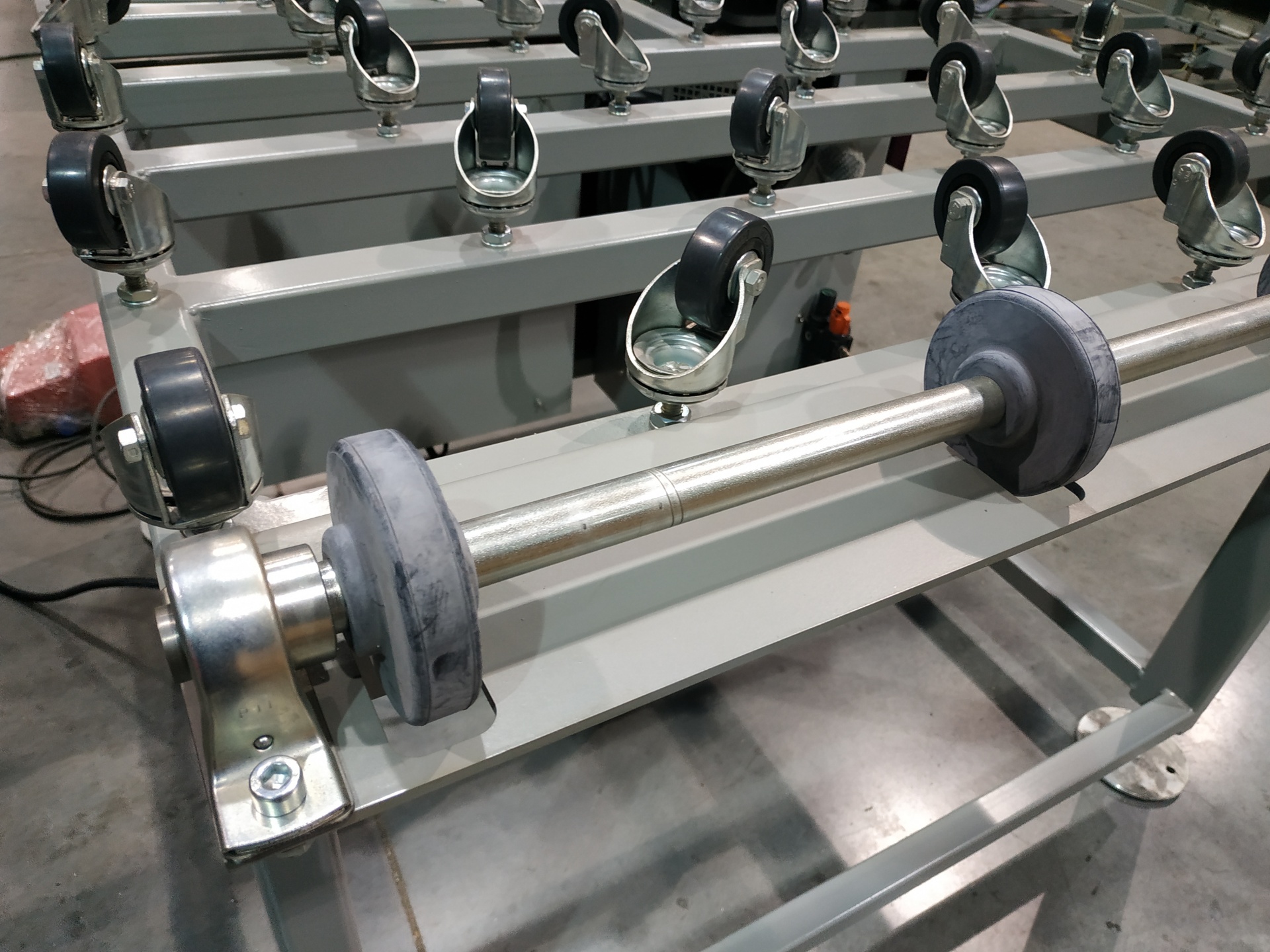

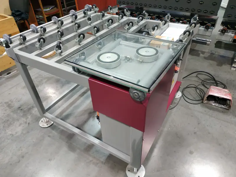

Стол для герметизации стеклопакетов со встроенным горизонтальным ротором. Стол имеет размеры 1100 на 1100 мм и оборудован роликами, высота которых равна высоте наклонного стола либо конвейера накопителя, что в свою очередь позволяет перемещать стеклопакеты без особых усилий и изменения высоты наклонного стола либо конвейера накопителя.
Стеклопакет позиционируется на герметизирующем роторе, механизм которого оборудован четырьмя телескопическими устройствами. Этот механизм позволяет производить герметизацию стеклопакетов размером от 450 х 450 мм до 1600 х 1600 мм за один цикл.
Максимально возможный размер 1000 х 2000 мм.
Телескопическое устройство без особых усилий может быть скорректировано под необходимый размер. После нажатия на педаль ротор герметизации поднимает стеклопакет над транспортировочными роликами для того, чтобы герметизацию стеклопакета можно было проводить в стандартном или режиме вращения. После подъема вращательного ротора две присоски фиксируют стеклопакет, который может быть снят после опускания вращательного ротора. Если есть необходимость, остановка во время вращения может осуществляться на 90, 180 и 360 градусов. Скорость вращения непрерывно регулируется потенциометром.
После завершения герметизации стеклопакет может быть перемещен на другой роликовый стол или конвейер для просушки стеклопакетов или же без особых усилий снят со стола герметизации.
Преимущество поворотного стола герметизации также заключается в возможности регулирования высоты и сопоставления ее с высотой наклонного стола или конвейера накопителя. Во время вращения стеклопакет поднимается над уровнем роликов на 150 мм. над уровнем роликов, что в свою очередь предотвращает возможность его повреждения. Поэтому этот стол для герметизации стеклопакетов может быть связан с большинством конвейеров без разрыва, что позволяет очень легко манипулировать и перемещать стеклопакеты.
Потребляемая мощность             0,5 кВт.
