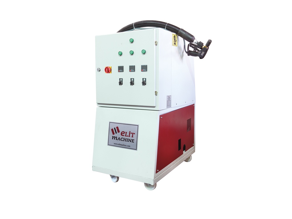

Однокомпонентный экструдер для вторичной герметизации стеклопакета HOTMELT
Обновлено 07.11.2026 216050
ОСОБЕННОСТИ СТАНКА
  • Цифровой дисплей для индикации средней температуры герметика, измеряемый одновременно в трех разных точках бункера, содержащего материал;
  • Контроль температуры;
  • Регулируемая скорость подачи герметика;
  • Использование сырья без потери;
  • Система  сбрасывания при предельном давлении;
  • Антикоррозионная порошковая электростатическая покраска;
  • Электрическая система соответствует европейским условиям.
ТЕХНИЧЕСКИЕ ПАРАМЕТРЫ
Объем бака                                                            50 кг
Ширина                                                              900 мм
Длина                                                                 900 мм
Высота                                                               1445 мм
Вес                                                                      300 кг
Напряжение                                                      380 В 3 фазы
Частота                                                              50-60 Гц
Общая мощность                                              6 kW
