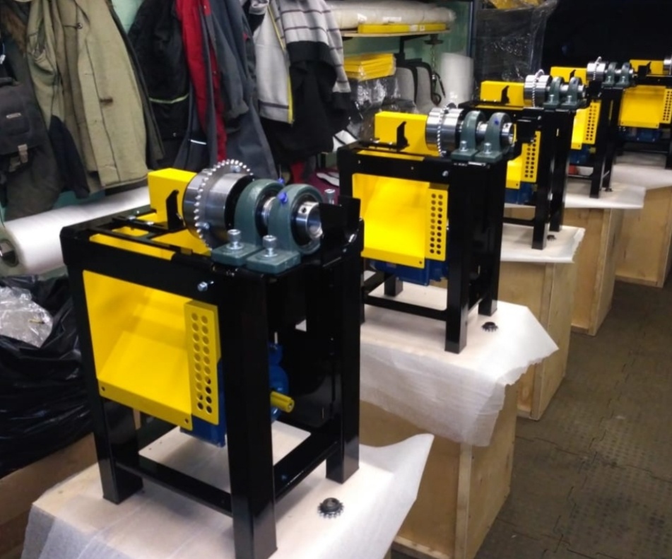

Станок в наличии в Екатеринбурге.

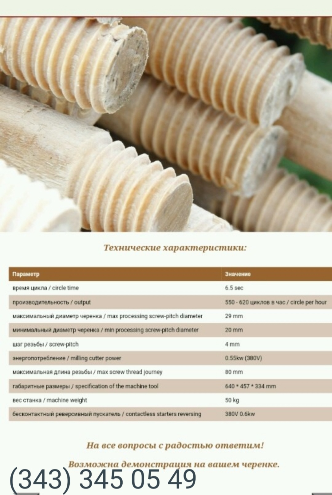

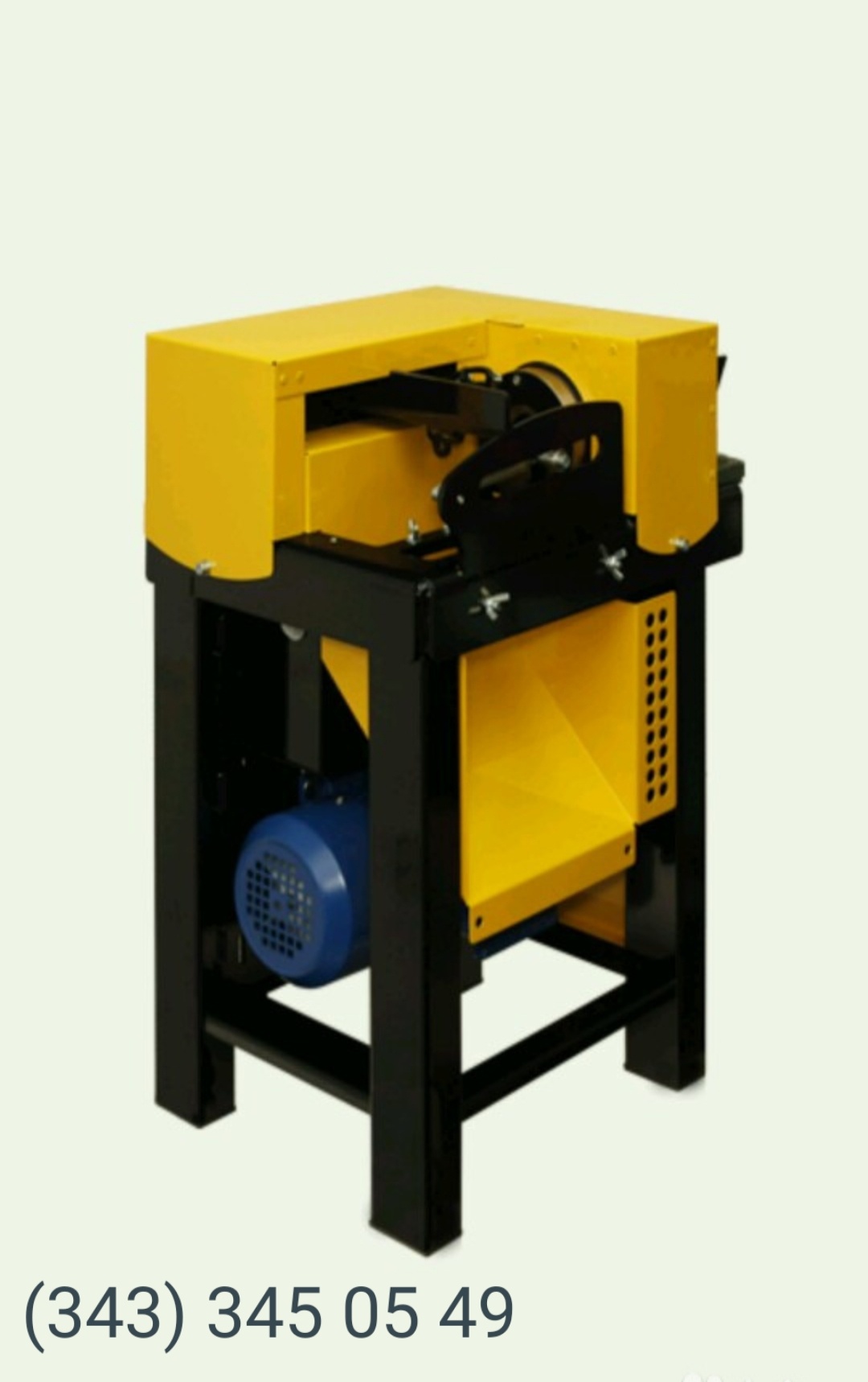

Станок WSM-2.5 предназначен для нарезания евро-резьбы на деревянном черенке.
Достоинства:
Производительность 550 циклов в час. Это 550 готовых изделий в час. Один рабочий способен изготовить более 4000 тысяч изделий за смену!
Работает от сети 220В.
Автоматический самозажимной патрон. За счет используемых конструктивных решений рабочему ненужно делать лишних движений. Станок автоматически зажимает вставленный в патрон черенок и автоматически отпускает после нарезания резьбы!
Диаметр черенка от 20 до 29 мм
