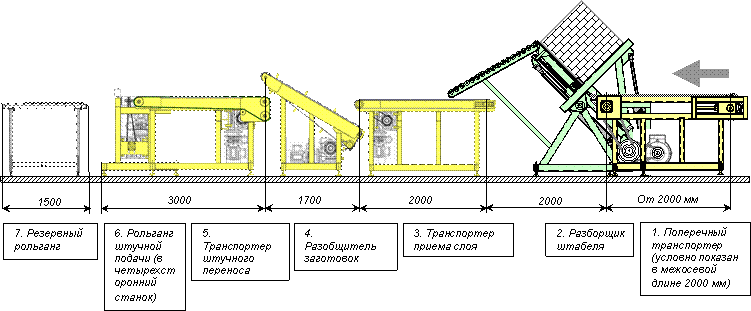

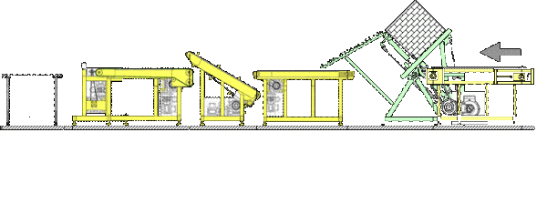

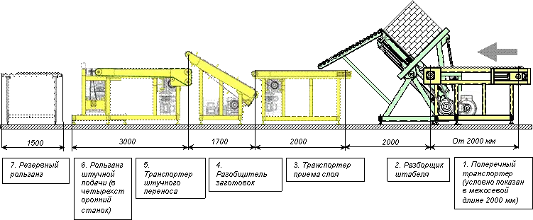

Линия подачи бруса / доски из штабеля на четырехсторонний станок
Обновлено 08.01.2023 216107
На линию можно подавать как плотные транспортные, так и сушильные (со шпациями) штабеля пиломатериалов.
1.       Стол приема штабеля
Представляет собой цепной поперечный транспортер.
Привод осуществляется от электродвигателя с червячным редуктором через цепную или шестеренную передачу. Скорость устанавливается вариатором в пределах 15 - 60 м/мин.
2.       Штабелеразборщик
После прихода или укладки штабеля на каретку штабелеразборщика по команде оператора гидравлический цилиндр наклоняет штабель на 45°.
Другой, более мощный, гидроцилиндр толкает каретку со штабелем вверх (скорость регулируется), в результате через равные промежутки времени происходит соскальзывание щита заготовок по роликовым шинам на приемный поперечный транспортер (3) для последующей подачи на поштучное разобщение.
3.       Приемный поперечный транспортер
На приемном поперечном транспортере происходит прием слоя (щита) из заготовок и их подвод к разобщителю.
(3А) Между штабелеразборщиком и приемным транспортером может быть установлен ленточный транспортер для приема шпаций, падающих со штабеля.
4.       Разобщитель заготовок
Сплошной поток (щит) заготовок разобщается по заготовкам. Разобщенные заготовки подаются на поперечный ленточный транспортер.
5.  Поперечный транспортер
Этот транспортер аналогичен транспортерам (1) и (3), он может быть как цепной, так и ременный. Устанавливается перед подающим рольгангом, осуществляющим подачу на станок. Кроме того, на этом траспортере, если он имеет достаточную длину, может накапливаться буферный запас материала для обеспечения бесперебойной загрузки станка. Здесь работает оператор, контролирующий процесс и выбраковывающий дефектные заготовки.
6.  Подающий рольганг
Этот роликовый транспортер осуществляет подачу по одной заготовке на станок. Привод ременный или цепной.
Вариант комплектации
Вместо разобщителя (4), транспортера (5) и приводного рольганга (6) в случае обработки заготовок постоянной ширины линия может быть укомплектована устройством поштучной подачи заготовки по неприводному рольгангу, установленному перед четырехсторонним или иным обрабатывающим станком (вместо поз. 6). Привод устройства – мотор-редуктор. Спуск/подъем подающих роликов пневматический.
