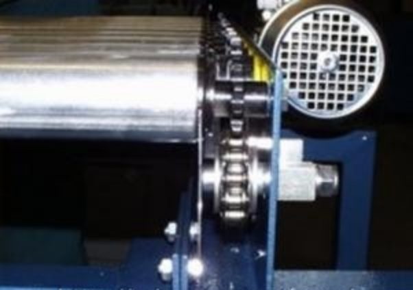

Приводные рольганги комплектуются цепным, шестеренным либо ременным приводом.
Наиболее технологичен шестеренный привод. Как и цепной привод, он обеспечивает передачу необходимого момента вращения от привода на ролики, тогда как ременный привод пригоден лишь для легковесных грузов (погонажная заготовка небольших сечений и т.п.), а при большом весе перемещаемого груза приводные ремни пробуксовывают на роликах.
По сравнению же с традиционным цепным транспортером подверженность износу конических пар рольганга с шестеренным приводом в несколько раз ниже. В нем нет ни цепей, которые необходимо подтягивать, ни звездочек, подверженных износу и деформации со временем. Конические пары из Ст45 с полным профилем зацепления служат годами, необходимость их регулировки возникает не чаще раза в год, что, тем не менее, конструктивно предусмотрено.

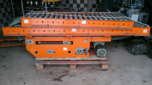

Продается б/у ленточная пила Bomar 410.260 в отличном рабочем состоянии. Максимальный диаметр распила - 300 мм. Пила подключена. За отдельную стоимость можем продать приводной рольганг длиной 10...
Приводной рольганг – это конвейер, в котором ролики вращаются за счет электродвигателя, что позволяет перемещать грузы с постоянной скоростью, в том числе вверх по наклонной плоскости или точно...
