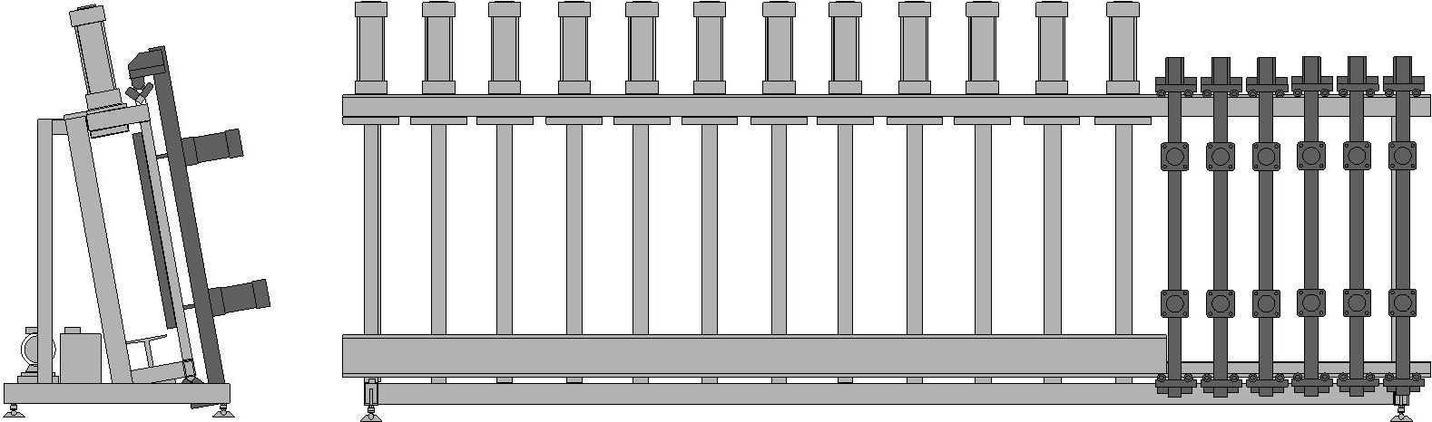

Гидравлический пресс предназначен для склеивания щита, бруса и т.д. Также может быть использован как пресс сборочный для оконных и дверных блоков, для этого предусмотрены в комплектации пресса...
Станкофф.RUПресса имеют жесткий сварной каркас из электросварных труб.
Прижимные башмаки, усиленные ребрами жесткости, имеют площадки с большой площадью - 155х460 и 255х460 мм, равномерно распределяющие нагрузку каждого гидроцилиндра на поверхность заготовок. Промежутки между площадками 80 мм.
Им соответствуют такого же размера нижние площадки, выставленные по лазерному уровню и наваренные поверх опорной балки из двух швеллеров 20/24.
Каждая стойка фронтального прижима перекатывается на восьми роликах с игольчатыми подшипниками на цапфах Ø20 мм по калиброванным направляющим внизу и вверху.
Четыре из восьми роликов имеют цапфы с эксцентриситетом. Они используются для установки отвесности стоек, из них два нижних - также для регулировки люфта при перекатке стоек.

Стандартная комплектация
Количество вертикальных гидроцилиндров, шт. 12
Количество фронтальных гидроцилиндров, шт. 12
Количество стоек фронтального прижима, шт. 6
Тип стоек откатные
§ Гидростанция – рабочее давление 175 бар – Россия
§ Гидрораспределители - Россия
§ Гидроцилиндры – Россия

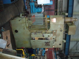

Организация реализует бывшие в употреблении гидравлический пресс ПА-3236.Дополнительная информация при заинтересованности.
