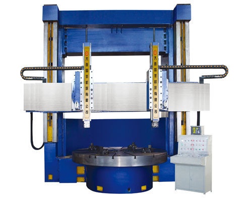

Токарный двухстоечный станок CQ5240
Обновлено 30.10.2024 217417
Двухстоечный токарноый станок CQ5240 предназначен для черновой и чистовой обработки деталей из черных и цветных металлов в единичном и серийном производстве.Станок этой серии позволяет производить обработку простых и сложных деталей с обеспечением стабильной точности в сочетании с широкими технологическими возможностями. Кинематика станка позволяет производить наружное и внутреннее точение цилиндрических и конических поверхностей, точение торцевых поверхностей, сверление, зенкерование и развертывание отверстий в оси детали.
  • Максимальный диаметр обрабатываемой детали: 4000 мм
  • Диаметр рабочего стола: 2830 мм
  • Максимальный вес детали: 10 т
  • Максимальная высота детали: 1600 мм
  • Частота вращения стола (кол-во шагов): 2-63(16) об/мин
  • Ход верхнего суппорта: 2150 мм
  • Ход ползуна верхнего суппорта: 1000 мм
  • Мощность главного привода: 55 кВт
  • Габаритные размеры: 9010 х 6000 х 4930 мм
  • Вес: 37 т
