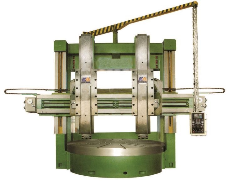

Двухстоечный токарно карусельный станок C5263 предназначен для обработки тяжелых изделий. Он отличается тем, что шпиндель у этого станка расположен вертикально.
  • Максимальный диаметр обрабатываемой детали: 6300 мм
  • Диаметр рабочего стола: 5700 мм
  • Максимальный вес детали: 50/100 т
  • Максимальная высота детали: 3150 мм
  • Частота вращения стола (кол-во шагов): 0.5-40 об/мин
  • Рабочие подачи супорта: 0.1-500 мм/мин
  • Быстрые перемещения суппорта: 4000 мм/мин
  • Мощность главного привода: 90 кВт
  • Усилие резания суппорта (лев./прав.): 58/48 кН
  • Угол поворота вертикального ползуна: ±30
  • Скорость перемещения суппорта: 300 мм/мин
  • Сечение инструмента: 60х60 мм
  • Габаритные размеры: 8700 х 11200 х 6800 мм
  • Вес: 140 т
