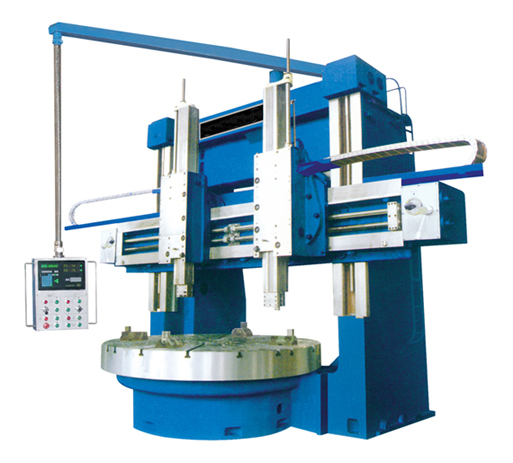

Вертикальный токарный станок серии C5250 предназначен для индустрии крупного машиностроения, где с его помощью производят подрезку торцовых поверхностей, а на станках с револьверной головкой, кроме того, сверление, зенкерование и развртывание. При наличии специальных приспособлений можно также нарезать резьбу, производить долбление, фрезерование и шлифование. На токарно-карусельных станках можно вести многоинструментальную обработку, используя одновременно движения нескольких инструментов, установленных на разных суппортах, что позволяет значительно повысить производительность.
  • Максимальный диаметр обрабатываемой детали: 5000 мм
  • Диаметр рабочего стола: 4500 мм
  • Максимальный вес детали: 30/50 т
  • Максимальная высота детали: 2000 мм
  • Частота вращения стола (кол-во шагов): 0.5-40 об/мин
  • Рабочие подачи супорта: 0.1-200 мм/мин
  • Быстрые перемещения суппорта: 2400 мм/мин
  • Мощность главного привода: 75 кВт
  • Усилие резания суппорта (лев./прав.): 50/40 кН
  • Угол поворота вертикального ползуна: ±30
  • Скорость перемещения суппорта: 350 мм/мин
  • Сечение инструмента: 50х50 мм
  • Габаритные размеры: 7680 х 6100 х 5975 мм
  • Вес: 60 т
