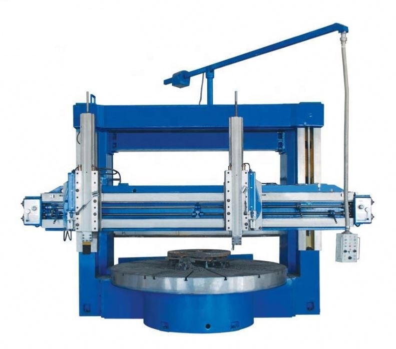

Токарно-карусельный станок предназначен для обработки изделий большой массы, максимальный диаметр точения 4000 мм. Токарно-карусельные станки отличаются вертикальным расположением шпинделя.
Двустоечный токарно-карусельный станок C5240 имеет два вертикальных и два горизонтальных суппорта (опция). На данном станке можно обтачивать и растачивать цилиндрические, конические и фасонные поверхности, подрезку торцовых поверхностей.
При наличии дополнительных опций можно сделать резьбу, фрезерование и шлифование. На данном станке можно вести многоинструментальную обработку, используя одновременно движения нескольких инструментов, установленных на разных суппортах, это позволяет ускорить процесс производства.
  • Максимальный диаметр обрабатываемой детали: 4000 мм
  • Диаметр рабочего стола: 3200 мм
  • Максимальный вес детали: 10/20/32 т
  • Максимальная высота детали: 2000 мм
  • Частота вращения стола (кол-во шагов): 0.5-45 об/мин
  • Рабочие подачи супорта: 0.12-145 мм/мин
  • Быстрые перемещения суппорта: 2400 мм/мин
  • Мощность главного привода: 55 кВт
  • Усилие резания суппорта (лев./прав.): 40/35 кН
  • Угол поворота вертикального ползуна: ±30
  • Скорость перемещения суппорта: 350 мм/мин
  • Сечение инструмента: 40х50 мм
  • Габаритные размеры: 6680 х 5700 х 4870 мм
  • Вес: 40 т
