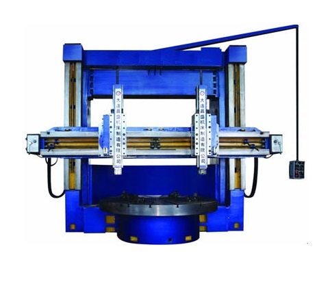

Станок токарно-карусельный двухстоечный c ЧПУ может быть использован для выполнения разнообразных токарно-карусельных и фрезерно-расточных работ. На станке можно обрабатывать детали из черных и цветных металлов и сплавов. Станок оснащен системой ЧПУ типа Siemens. На станке можно производить следующие виды работ: - обработка наружных и внутренних поверхностей тел вращения с прямолинейной и криволинейной образующей; - фрезерование поверхностей; - сверление, зенкерование, развертывание отверстий, несоосных с осью планшайбы; - нарезание резьбы метчиком и резцом в отверстиях, соосных и несоосных оси вращения планшайбы.
  • Максимальны диаметр заготовки: 6300 мм
  • Максимальная высота заготовки: 4000 мм
  • Максимальная масса заготовки: 50000 кг
  • Размер хвостовика инструмента: 40 х 50 мм
  • Диаметр рабочего стола: 5700 мм
  • Скорость вращения рабочего стола: 0,5-40 об/мин
  • Максимальный крутящий момент стола: 100 кНм
  • Горизонтальный ход правого держателя инструмента: -50 ~ 3450 мм
  • Горизонтальный ход левого держателя инструмента: -50 ~ 3450 мм
  • Вертикальный ход правого держателя инструмента: 1600 мм
  • Вертикальный ход левого держателя инструмента: 1600 мм
  • Скорость подачи правого держателя инструмента: 0.1 – 500 мм/мин
  • Скорость подачи левого держателя инструмента: 0.2 – 145 мм/мин
  • Ускоренный ход правого держателя инструмента: 2000 мм/мин
  • Ускоренный ход левого держателя инструмента: 1550 мм/мин
  • Максимальное усилие резания правого держателя инструмента: 40 кН
  • Максимальное усилие резания левого держателя инструмента: 30 кН
  • Угол поворота держателя инструмента: -30 ~ +30 °
  • Максимальный ход поперечной балки: 2650 мм
  • Скорость хода поперечной балки: 350 мм/мин
  • Мощность двигателя подъема поперечной балки: 11 кВт
  • Мощность главного двигателя: 70 кВт
  • Габаритные размеры: 5180 х 4700 х 5300 мм
  • Вес: 90000 кг
