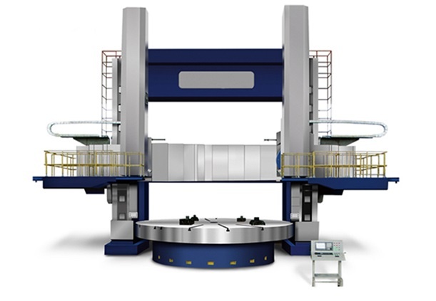

Токарно-карусельный двухстоечный станок CK5250 - выполняет обтачивание и растачивание цилиндрических, конических и фасонных поверхностей, подрезку торцовых поверхностей, сверление, зенкерование, развёртывание и другие операции (при наличии вспомогательных приспособлений).
Принцип работы: на столе в держателях планшайбы закрепляется заготовка. Запускается механизм вращения на пониженной скорости для проверки правильности центровки заготовки. Подводится шпиндельная головка, которая перемещается по траверсе. Включается подача смазывающе-охлаждающей жидкости. Резец приводится в рабочее положение. Начинается процесс точения (рис. 4). В зависимости от технических условий выбирается скорость подачи резца и вращения заготовки в планшайбе.
  • Максимальный диаметр обрабатываемой детали: 5000 мм
  • Диаметр рабочего стола: 4500 мм
  • Максимальный вес детали: 50 т
  • Максимальная высота детали: 3150 мм
  • Частота вращения стола (кол-во шагов): 0.5-40 об/мин
  • Скорость вращения балки: 100 мм/мин
  • Быстрые перемещения суппорта: 2400 мм/мин
  • Сечение инструмента: 50х50 мм
  • Мощность главного привода: 75 кВт
  • Усилие резания суппорта (лев./прав.): 50/40 кН
  • Угол поворота вертикального ползунка: ±30
  • Система ЧПУ: Siemens
  • Скорость верхнего суппорта: 350 мм/мин
  • Габаритные размеры: 7680 х 6100 х 5975 мм
  • Вес: 100 т
