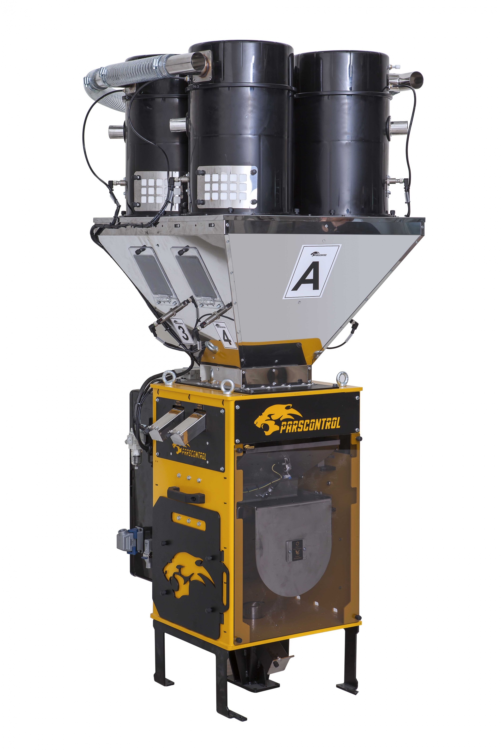

ГРАВИМЕТРИЧЕСКИЕ ДОЗАТОРЫ

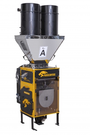

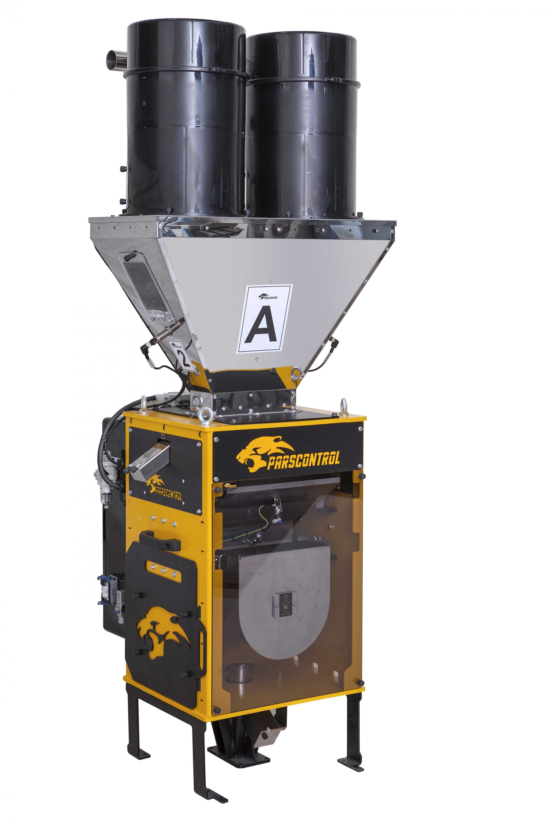

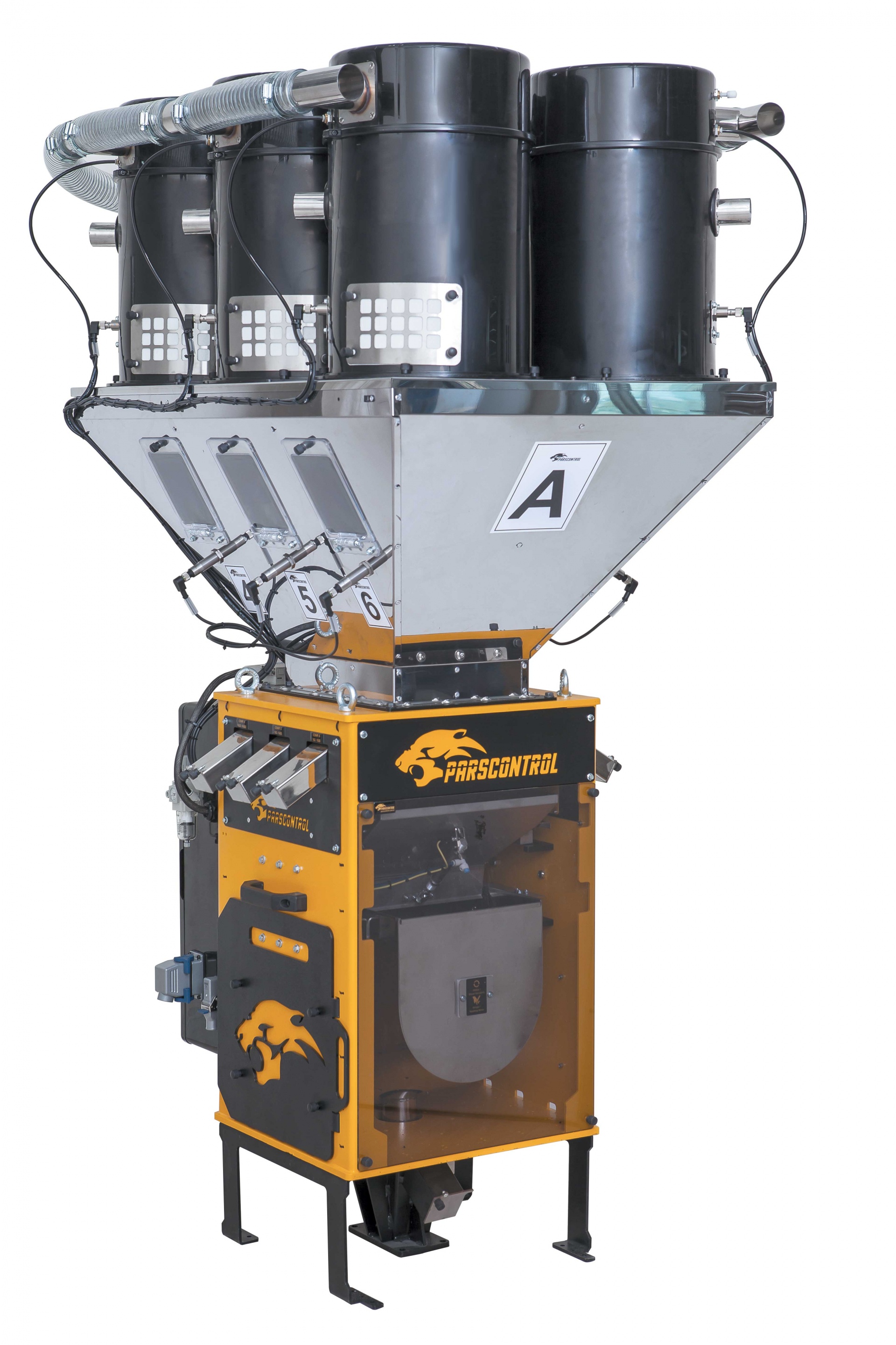

Гравиметрические дозаторы PARS CONTROL предназначены для дозирования различных материалов в виде гранул посредством взвешивания и последующей их подачей в бункер для смешивания. Дозатор устанавливается непосредственно на горловине цилиндра со шнеком.
Система двойного взвешивания в дозаторах PARS CONTROL позволяет делать более точные расчеты для контроля дозирования и линии в целом. Кроме того, измеряющие вес резервуары имеют по два тензодатчика, соединенные специальными креплениями. Таким образом, взвешивание происходит более точно и надежнее, даже при больших вибрациях, что естественно для экструзионных линий производства.
Производственные параметры такие как грамаж выпускаемой продукции в граммах/метр и производительность в килограммах/час считываются постоянно и могут контролироваться в автоматическом режиме исходя из установленных значений.
Основные характеристики
  • Контроль производительности в кг/ч
  • Возможность установки дозирования в % соотношении.
  • Контроль грамажа выпускаемой продукции в гр/м
  • Теоритический расчет толщины (при установленном специфическом весе материала и ширины)
  • Активный расчет производительности как в автоматическом так и в ручном режиме
  • Детальный контроль и мониторинг каждого шнека по отдельности (при использовании в экструзионной линии для производства многослойной пленки)
  • Детальный контроль и мониторинг каждого используемого компонента по отдельности в каждом отдельно взятом шнеке
  • Возможность сохранения производственных данных в памати системы
