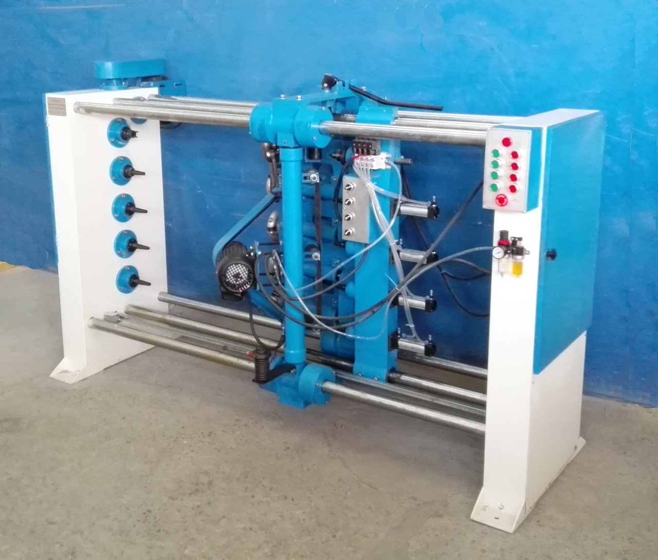

Фрезерно-копировальный станок MFX 9512-4A
Обновлено 28.04.2026 221801
Предназначен для изготовления из древесины различных пород одновременно 4-х изделий сложной конфигурации (фигурные подлокотники, ножки кресел, ручки ударных инструментов, топорища и т. п.). Одновременно происходит шлифование изготавливаемых изделий. Данный станок существенно упрощает производство нестандартных деталей, обеспечивает высокую производительность.

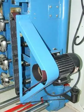

Шлифовальный узел
Предварительный процесс шлифования начинается сразу за фрезерованной поверхностью путем снятия ворса с заготовки шлифовальной лентой.

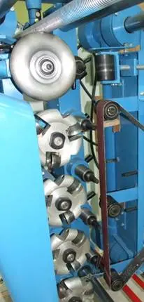

Фреза со сменными лезвиями
Литая фреза существенно ускоряет обработку заготовок твердых пород древесины.
Специальная заточка лезвий значительно уменьшает интенсивность изнашивания при различных режимах работы.
