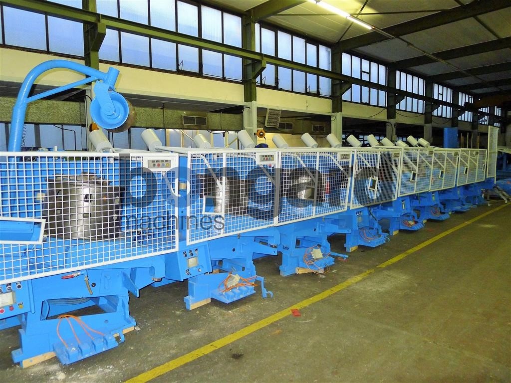

Прямоточная волочильная машина HERBORN G-1.II/8 10530
Обновлено 11.11.2026 222018
Производитель  :                                            HERBORN
тип:                                                                     G-1.II/8
год выпуска:                                                    1977
управление:                                                    Siemens S7-300
страна происхождения:                              Германия
состояние:                                                      хорошее
готовность к работе:                                   хорошая
Гарантии:                                       без каких либо гарантий
 Видео :
Технические данные
Количество ходов
 8
Диаметр проволоки на входе -Ø макс
 8 мм
Диаметр проволоки на входе -Ø мин
 5,5 мм
Готовый провод -Ø макс
 4,2 мм
Готовый провод -Ø мир
  1,7 м
Диаметр блока-Ø
 700 мм
 Стальной ,высокоуглеродный, провод для пружин
привод
 Двигатель постоянного тока
Мощность привода
 50 кВ
Скорость вращения
 200 - 2000 - 2400 об/мин
Рабочее напряжение
 380 в
частота
 50 Гц
Напряжение управления
 220 В
предназначение
 Волочение стальной проволоки
Прочность готового провода
 2320 N/mm²
Количество блоков
 8
Ось блока
 вертикальная
Подъемный короб
 Шайба с прорезями
скорость
 2,0 - 6,0 / 4,2 - 12,5 м/сек
Скорость макс
 12,5 м/сек
Охлаждение шайб
Вода воздух
Электрошкаф
Да
Отдатчие
Нет
Приемние
Нет
- электрика была обновлена в 2005 году
- новые регуляторы от Siemens были поставлены в 2006.
- новое функциональное управление было поставлено в 2006  (Siemens S7-300).
- новая программа поставлена в  2006.
- новая операционная панель  2006.
- 1 x запасной двигатель в объеме поставки
