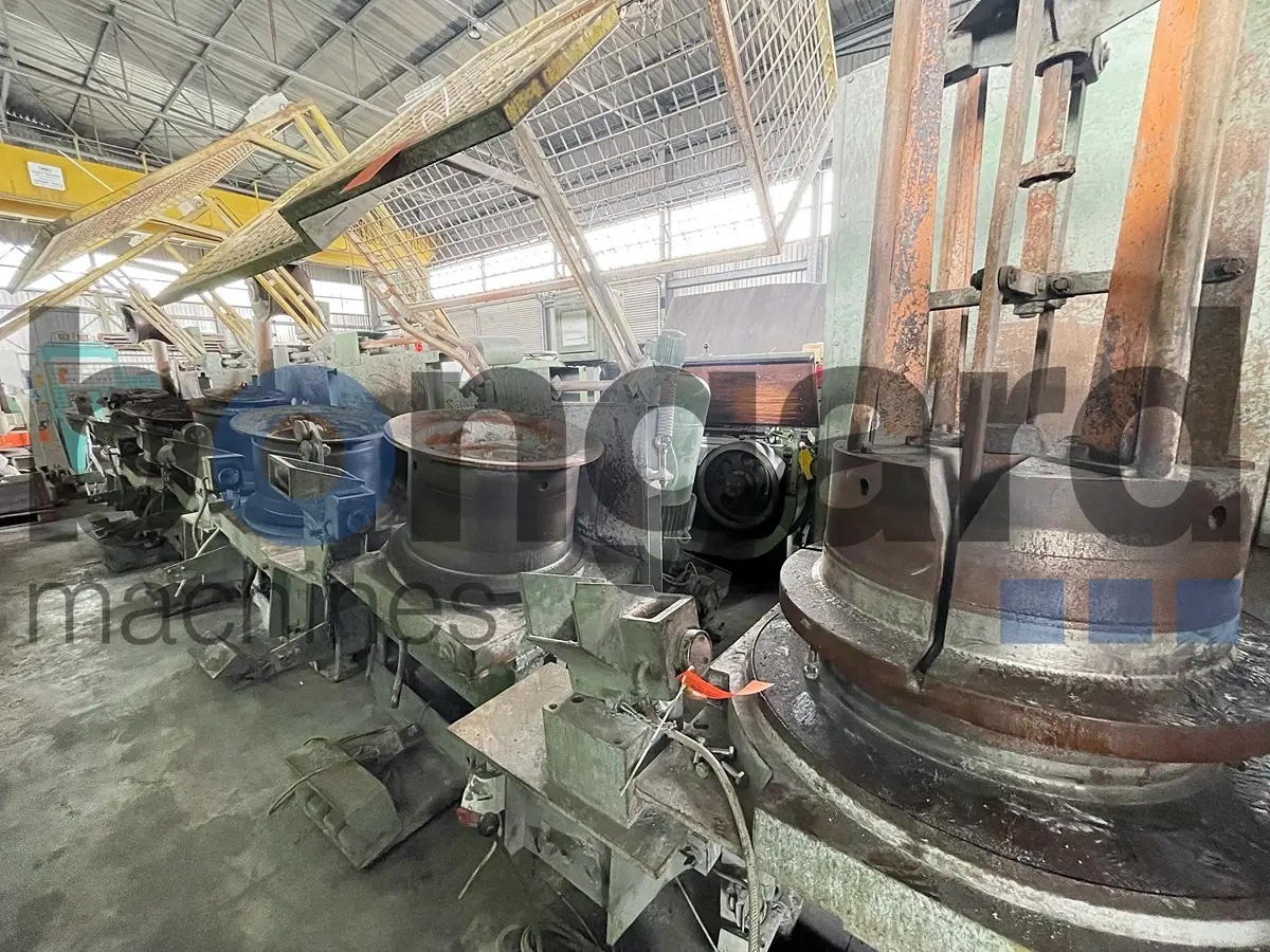

HERBORN· Германия 1988 г. Волочильные машины
Прямоточный волочильный стан HERBORN 12556
Обновлено 27.10.2026 958050
Производитель                                             HERBORN
тип                                                                     M-1.RV/2+G-1.RV/2+GV25/2
год выпуска                                                    1985/1988
дополнительные данные
блок 1:                                                             тип верхнее исполнение
блок 2:                                                             прямой
блок 3:                                                             верхнее исполнение
блок 4 - 6:                                                        прямой
до последнего времени использовался для высокоуглеродистой стальной проволоки пригоден для волочения низкоуглеродистой стальной проволоки
состояние                                                       б/у
количество блоков                                      6
техническое состояние                              электрика обновлена без приемника
диаметр проволоки на входе макс       8 мм
диаметр проволоки на входе мин        5,5 mm
управление                                                    Siemens S7-300
диаметр готовой проволоки макс         5 мм
диаметр проволоки мин                           2,5 мм
пример производства                                8,00 мм до 4,0 мм
                                                                            7,50 мм до 2,80 мм
                                                                            6,50 мм до 2,70 мм
                                                                            5,50 мм до 2,50 мм
Предел прочности на входе                    1370 Н/мм²
Предел прочности на выходе макс       2200 Н/мм²
Ось блоков                                                     вертикальная
Диаметр блоков                                           600 мм
Скорость макс                                               7,5 м/сек
Регулировка синхронности блоков       устройством натяжения
Давление воздуха                                       6 бар
охлаждение блоков                                    водой
двигатель                                                        переменного тока
мощность двигателей                                1 x 66 - 4 x 55 - 1 x 50 кВ
управление двигателями                         Siemens Masterdrives
напряжение                                                   400 В
частота                                                             50 Гц
напряжение управления                          24 В
шкафы управления                                     в наличии
приемник                                                        нет в наличии
устройство удаления окалины                нет в наличии
вытяжка и предварительная правка    в наличии
страна происхождения:                            Германия
таможенный тарифный номер.:            84631010
