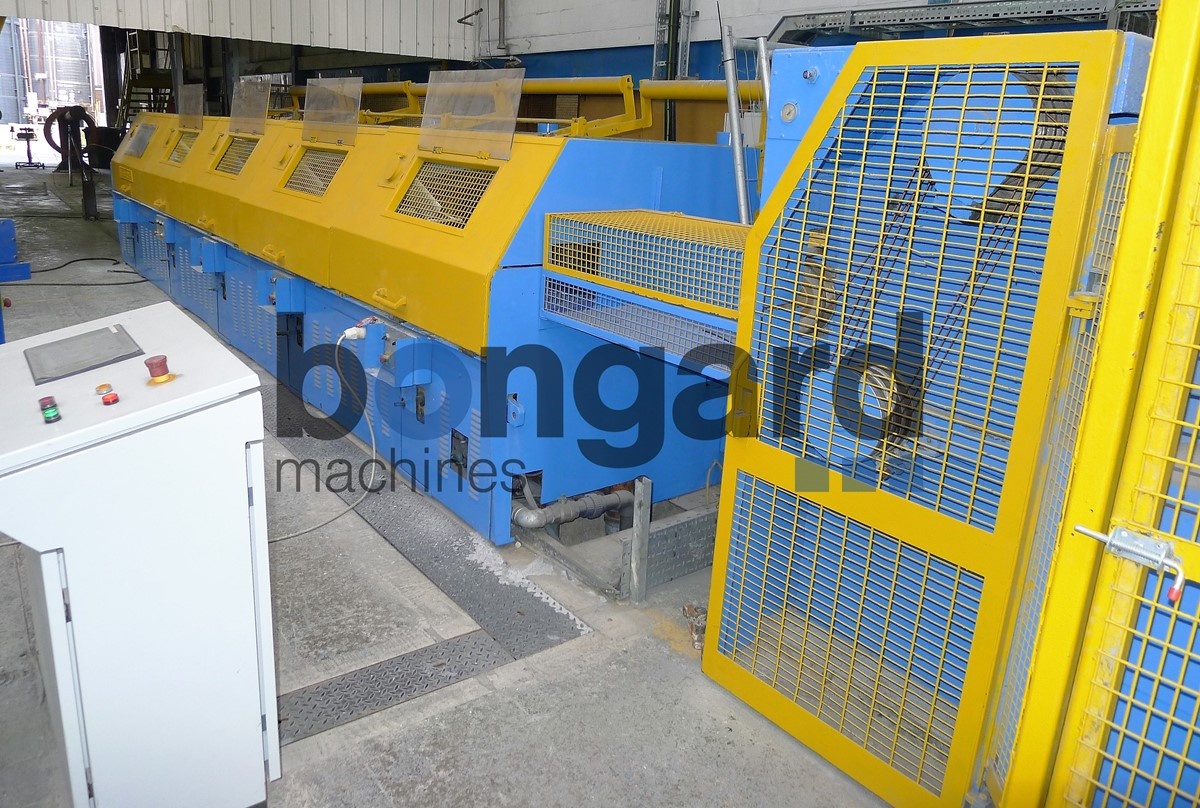

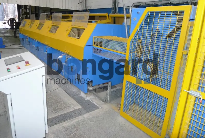

Прямоточный волочильный стан HI-DRAW MACHINERY 11728
Обновлено 27.10.2026 309828
Производитель                                             HI-DRAW MACHINERY
До сих пор обрабатываемый
Материал                                                        низко- средне- высокоуглеродная стальная
                                                                            проволока
состояние                                                        б/у
количестов протяжек                                 5 + 1 (бухтовщик)
Техническое состояние                             отличное, электрика обновлена в 2005 году
                                                                            машина механически
диаметр проволоки на входе-Ø макс   8.5 мм
год выпуска                                                    1993
управление                                                    Mitsubishi
готовый провод -Ø макс                            6.3 мм
готовый провод-Ø мин                               2.5 мм
количество блоков                                      5
ось блока                                                        вертикальная
диаметр волочильных шайб-Ø               660 мм
скорость макс                                                10 м/сек
регулировка между шайбами                 прижимные ролики
охлаждение волочильных шайб            вода
охлаждение волок                                      вода
привод                                                             двигатель постоянного тока
мощность привода блоков
блок 1:                                                              75 кВ,
блоки 2-5:                                                       55 кВ
рабочее напряжение                                  415 В
частота                                                             50 Гц
электрошкаф                                                 в наличии
отдатчик                                                          нет в наличии
компенсатор                                                  в наличии
Andrückrolle vorhanden
Страна происхождения:                            Англия
Таможенный тарифный номер:              84631010
Одиночный приемник
производитель                                             HI-DRAW MACHINERY
состояние                                                        б/у
техническое состояние                              отличное
емкость барабана макс                             2000 кг
ось барабана                                                 вертикально
автоматическое отключение при обрыве проволоки и наполнении барабана
раскладка                                                       в наличии
4 11730 1,00 Stück
волочильный блок
Состояние                                                       б/у
Количество волочильных точек             1
Техническое состояние                             хорошее
Диаметр наматывающей шайбы-Ø       610 мм
Ось волочильной   шайбы                        вертикальная
Охлаждение волоки                                   вода
Раскладка « розеткой»                              в наличии
