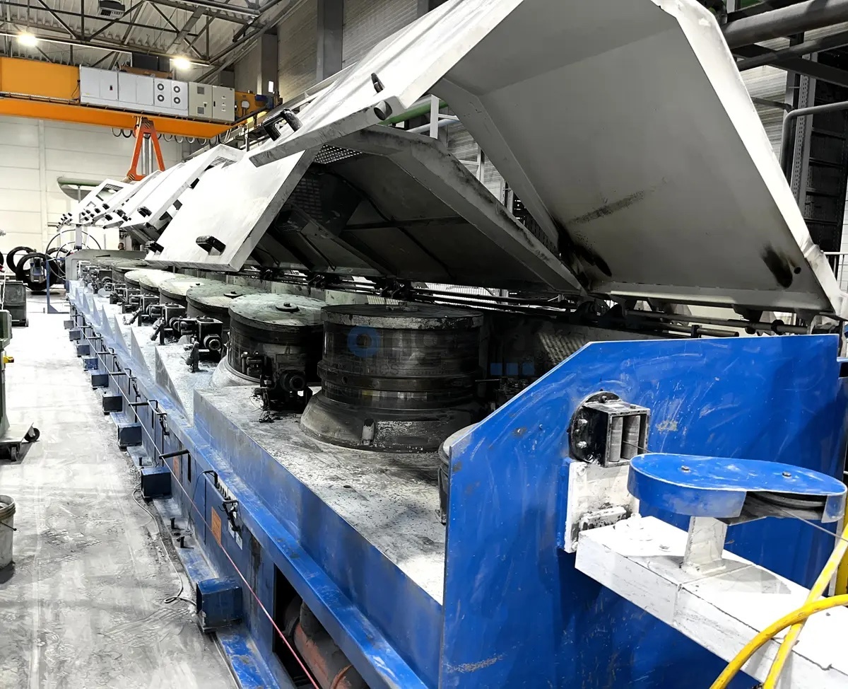

Прямоточный волочильный стан KOCH KGT 32/3+28/6 13665
Обновлено 11.11.2026 979584
Производитель                                                    KOCH
тип                                                                            KGT 32/3+28/6
страна происхождения                                     Германия
таможенный тарифный номер.:                   84631010
Дополнительные данные                                регулировка между машиной :
                                                                                   автоматический контроль натяжения
                                                                                   (OTA)
обрабатываемый материал                            стальная проволока  0,90% C
состояние                                                              б/у
общее число протяжек                                     9
техническое состояние                                     instaled
проволока на входе Ø макс                            10 мм
год выпуска                                                           2013
проволока на входе Ø мин                             5,5 мм
Управление                                                           Siemens S7-400
проволока на выходе Ø макс                         8 мм
проволока на выходе Ø мин                          3 мм
прочность проволоки на входе макс          1180 Н/мм²
Жёсткость готовой проволоки макс            2150 Н/мм²
число блоков                                                        9
ось блока                                                               вертикальная
блоk Ø                                                                     3 x 800 / 6 x 710 мм
толщина фильеры
тип 1:                                                                       57 мм
тип 2:                                                                       44 мм
диаметр фильеры
тип 1:                                                                       53 мм
тип 2:                                                                       43 мм
скорость макс                                                       12 м/сек
Вид синхронизации волочильных блоков
регулировка                                                          посредством натяжки проволоки
давление воздуха                                               6 бар
охлаждение барабанов                                    вода
Охлаждение фильеры                                      вода
привод                                                                    двигатели переменного тока
мощность
блок 1-3:                                                                 90 кВ,
блок 4-9:                                                                 75 кВ
число оборотов                                                   1485 об/мин
Блок управления двигателем                        Siemens
рабочая мощность                                             400 В
частота                                                                    50 Гц
эл.щитом                                                                в наличии
отдатчиком                                                           в наличии
Прижимной ролик                                             в наличии
Направление работы                                         слева направо
Горизонтальный отдатчик
Таможенный тарифный номер.:                   84794000
состояние                                                              б/у
состояние                                                              б/у
Одиночный приёмник
тип                                                                            KHS 1000
Производитель                                                    KOCH
таможенный тарифный номер.:                   84633000
состояние                                                              б/у
год выпуска                                                           2013
флянец катушки-Ø мин                                     760 мм
Ø флянца катушки макс                                    1000 мм
внутренний-Ø катушки макс                           400 мм
используемая ширина катушки макс          650 мм
общая ширина катушки макс                         775 мм
ось приёмника                                                     горизонталь
смена катушки                                                     мануальный
автоматическое отключение при обрыве
и при полной катушки                                      в наличии
укладкой проволоки                                         в наличии
устройством подъёма и спуска катушек    в наличии
привод                                                                    двигатель переменного тока
привод                                                                    Siemens
мощность                                                               44 кВ
частота                                                                    50 Гц
подвесной волочильный блок
Производитель                                                    MARSHALL RICHARDS BARCRO
страна происхождения                                     Великобритания
таможенный тарифный номер.:                   84798100
состояние                                                              б/у
число мотальных пунктов                               1
ось намотчика                                                      вертикальная
охлаждение фильеры                                       вода
частота                                                                    50 Гц
эл.щитом
состояние                                                              б/у
