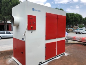

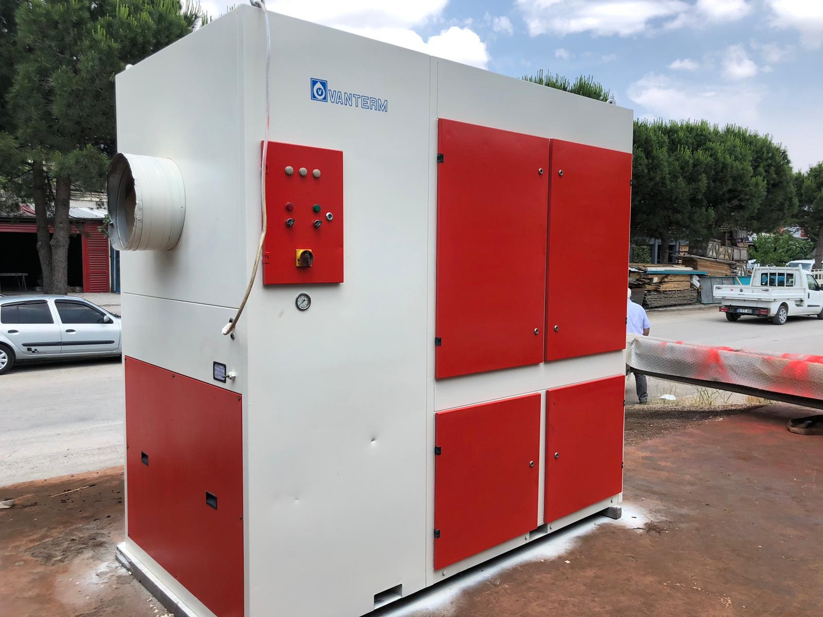

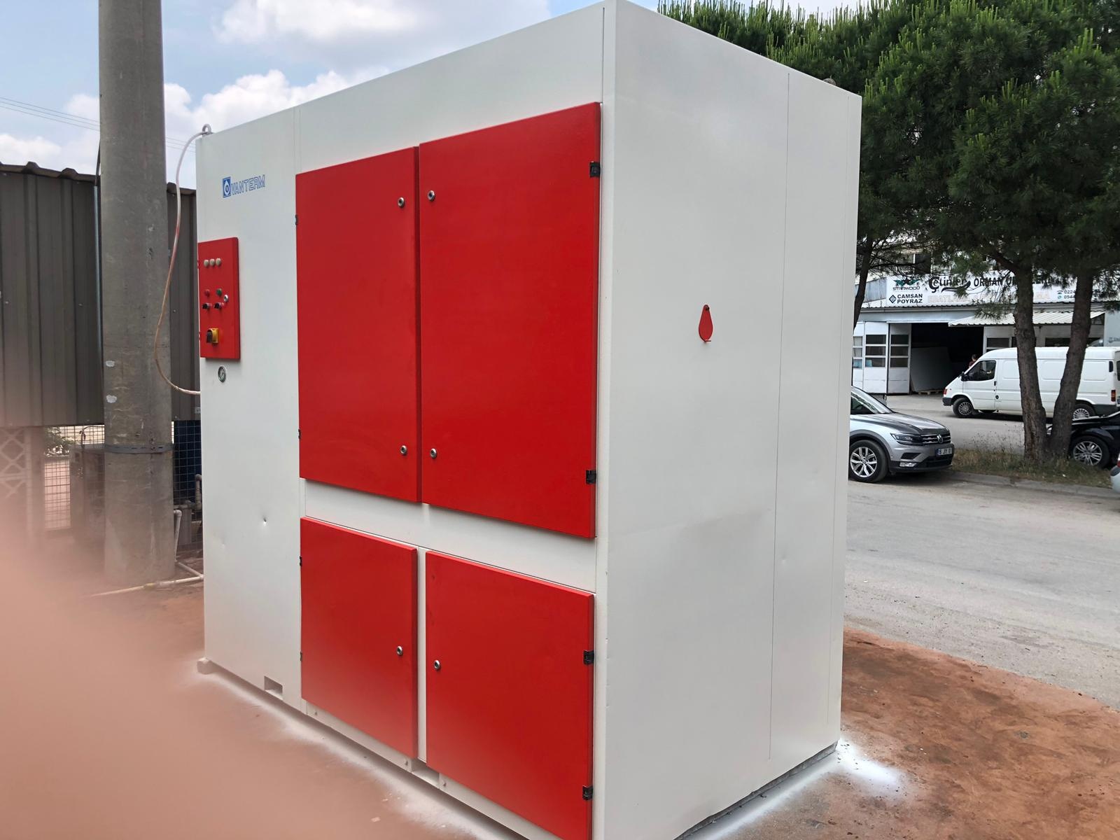

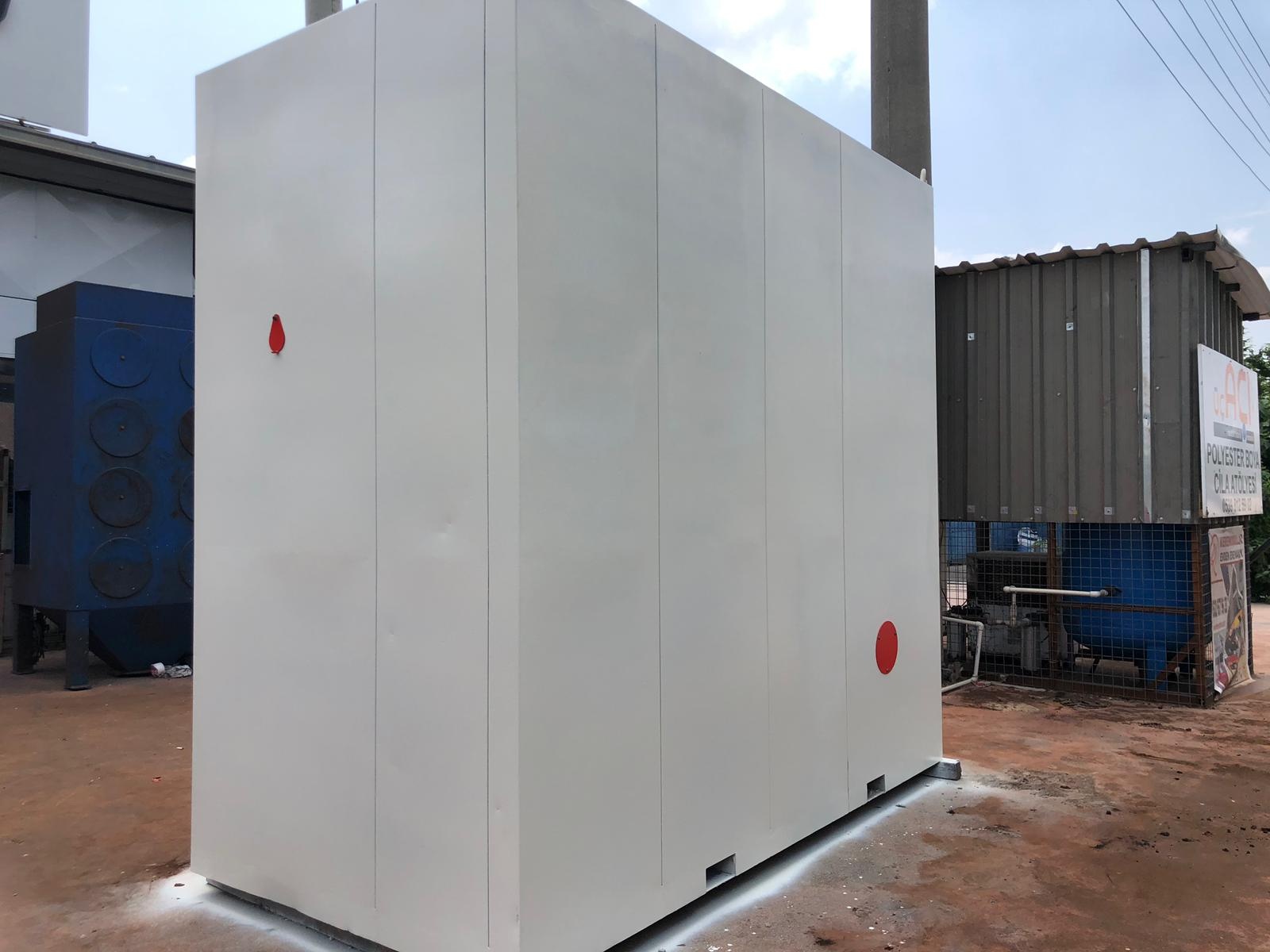

Primo Automation SystemsФильтрационная установка для станка воздушно-плазменной резки с контроллером управления.

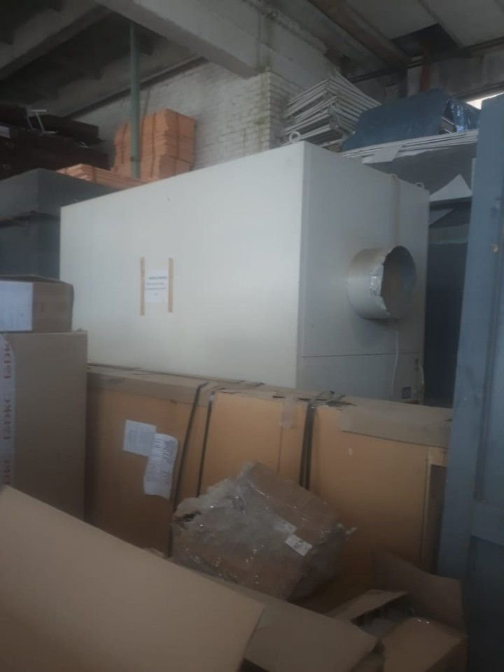

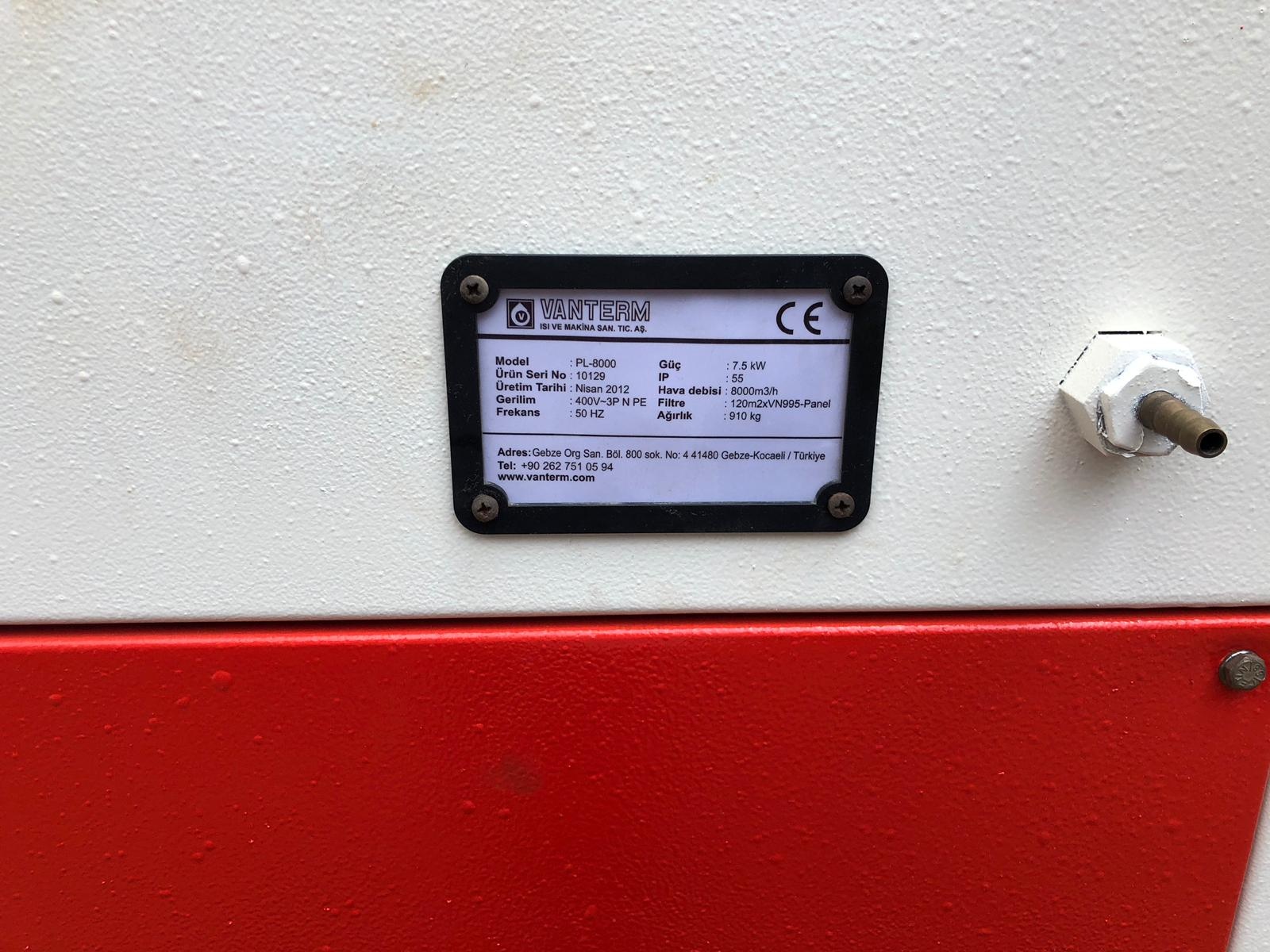

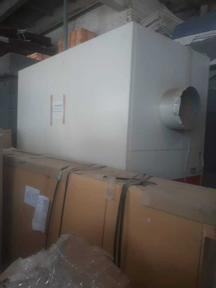

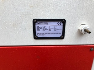

Производитель Vanterm. Год выпуска 2012. Модель PL 8000. Прошел полную модернизацию, была заменена пневматическая система, электромотор 11 квт 3000 оборотов марки Gamak производство Турция.
Расход воздуха 8000 м3 в час.
Гарантия на данный фильтр составляет 12 месяцев с момента запуска.

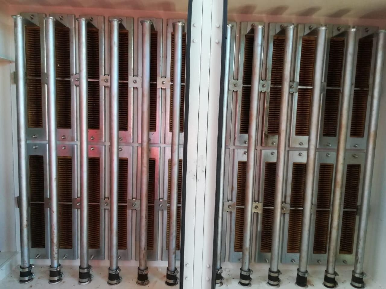

Представляет из себя блок в котором включены 24 сменных картриджей и электродвигатель с циклоном.

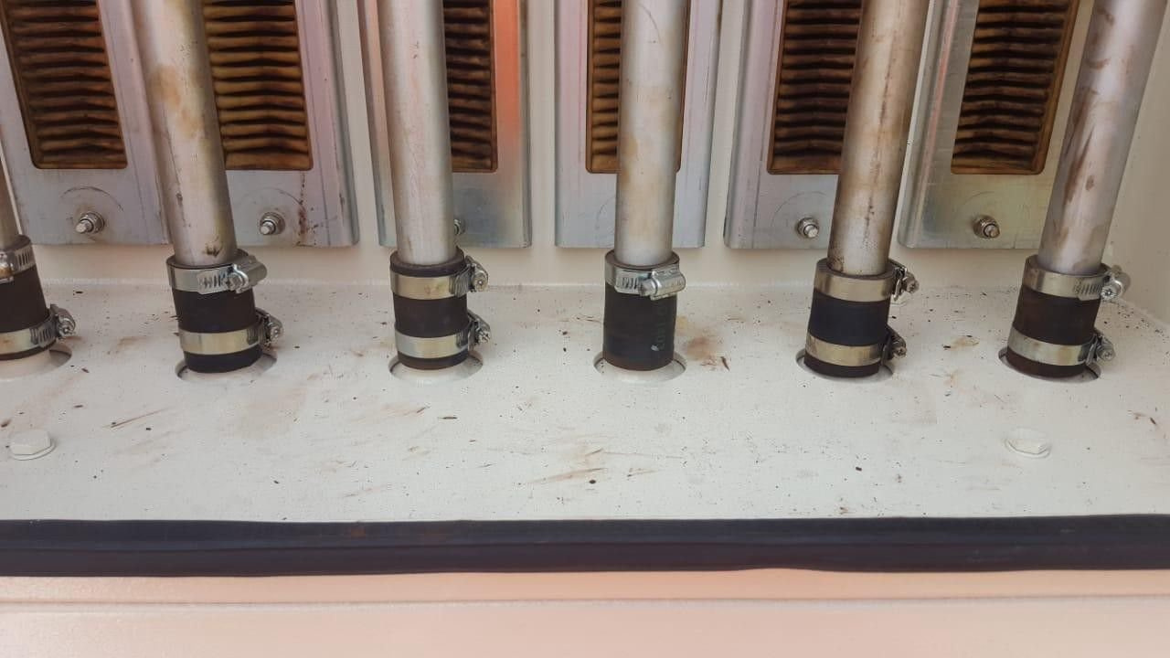

Сменный фильтрующий элемент картриджного типа для пылеулавливающих фильтров используемых для установок и оборудования плазменной резки
ФИЛЬТРУЮЩИЙ МАТЕРИАЛ
Внутренняя оболочка перфорированный алюминий.
Наполнение целлюлоза
Служит для фильтрации опасной для здоровья пыли при работе станка плазменной резки.
· Максимальная рабочая температура 40°С
· Минимальная рабочая температура минус 5°С
· Очистка картриджей осуществляется при помощи сжатого воздуха, который подается на картриджи.

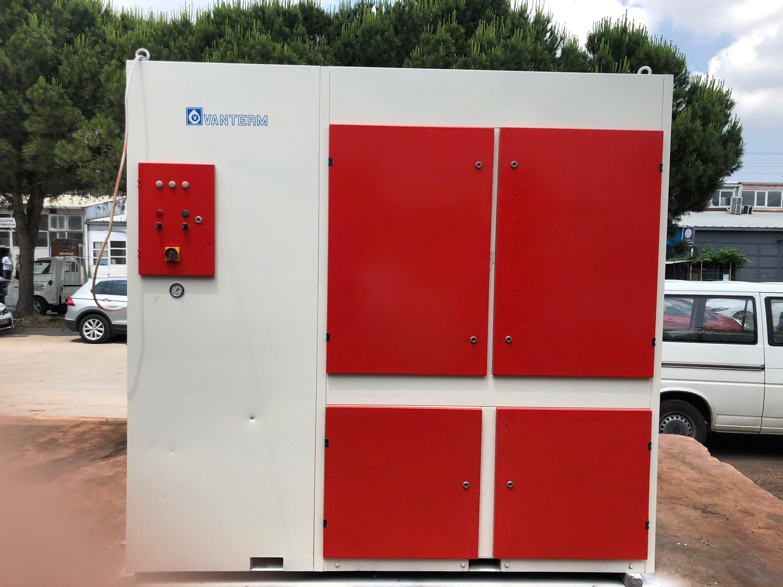

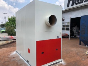

Вытяжные устройства располагаются как можно ближе к источнику вредных выделений. Загрязненный воздух попадает во всасывающую воронку вытяжного устройства и поступает в фильтр в камеру загрязненного воздуха, где равномерно распределяется благодаря отбойной панели-искрогасителю. Затем загрязненный воздух проходит через фильтровальные картриджи, при этом частицы пыли задерживаются на их наружной поверхности, а очищенный воздух отводится из фильтра при помощи вентилятора, установленного в шумоглушащей камере. Пневматическая очистка запыленных фильтровальных элементов осуществляется импульсом сжатого воздуха. Сжатый воздух из ресивера через электромагнитные клапаны направляется внутрь фильтровального элемента, сбрасывая пыль с его наружной поверхности. За
частоту сброса пыли отвечает контроллер, в котором можно задать время для продувки. Пыль, отряхиваемая с фильтровальных элементов осыпается в ящик, который требуется периодически очищать. Периодичность очистки определяется исходя из условий эксплуатации фильтра.
