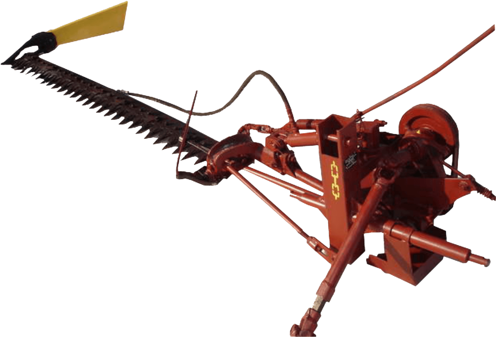

Косилка навесная сегментно пальцевая ксф-2.1 (Россия)
Обновлено 24.05.2023 223023
По сравнению с аналогами косилка КС-Ф-2,1Б имеет более надежную раму и брус режущего аппарата, упрощена регулировка наклона режущего аппарата, повышена работоспособность предохранительного устройства.
Преимущества и недостатки
Кроме возможности использования в любых погодных условиях,
 сегментные КСФ-2.1 обладают рядом других преимуществ, за которые они ценятся многими хозяйственниками:
  • Высокая производительность, достигаемая сравнительно высокой скоростью работы и большой шириной одновременного захвата – более 2-х метров.
  • Легкий вес этого навесного косильного оборудования позволяет работать с ним даже на малых видах транспортных устройств.
  • Малая энергоемкость аппарата поможет сэкономить средства и не влияет на увеличение себестоимости сена при уменьшении объемов заготовки.
  • Простое управление без подключения гидравлики не требует дополнительного обслуживающего персонала, кроме оператора тяглового трактора.
  • Экономичность приобретения самого устройства и запчастей к нему, доступных повсеместно.
  • Качественная работа на большой скорости и долгий срок службы – к истечению периода эксплуатации достаточно будет поменять режущее полотно, и косилка снова будет готова к покосному сезону.
ВНИМАНИЕ! Недостатком устройства является его требовательность к чистоте обрабатываемого участка, так как попадание в полотно камней, древесных либо металлических предметов могут вывести его из строя (поломки сегментов и т.п.).

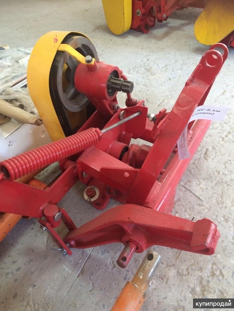

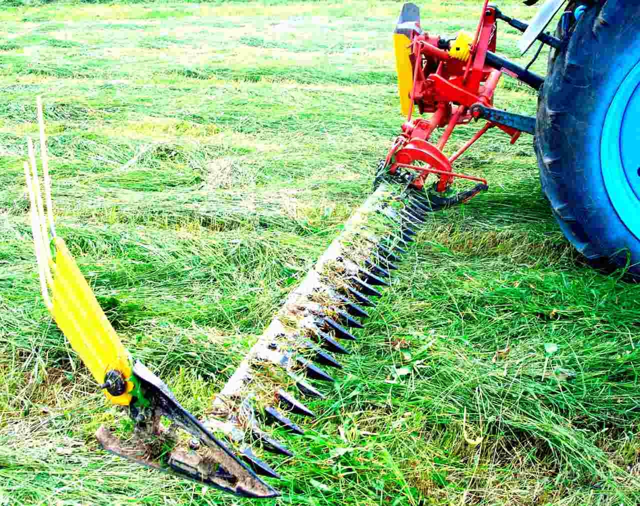

Особенности эксплуатации
Крепление косилки к трактору проводится с фиксацией продольных тяг тракторного устройства навески, установкой расстояния от земли до их задних концов около 40-ка см и подъемом не более 65-ти см. Это делается для невозможности бокового смещения рамы косилки относительно центральной оси тяглового агрегата.
В работе с устройством следует соблюдать правила, способствующие долговременной и безопасной его эксплуатации:
  • Режущий аппарат косилки должен прикрываться защитным кожухом.
  • Остановка трактора должна происходить с одновременным приведением в действие вала отборов мощностей.
  • Все настроечные и очистные работы с самой косилкой и особенно режущим инструментом проводятся при полной остановке и заглушке трактора.
  • Транспортировка устройства проводится с надетым на его зубья защитным щитком.
ВАЖНО! Наиболее приспособленными для работы с сегментными косилками КСФ-2.1 считаются трактора типов МТЗ 80 и 82, ЮМЗ, а также более компактные агрегаты Т-25 и Т-40.
