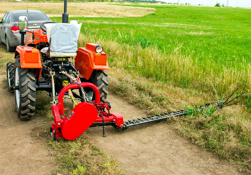

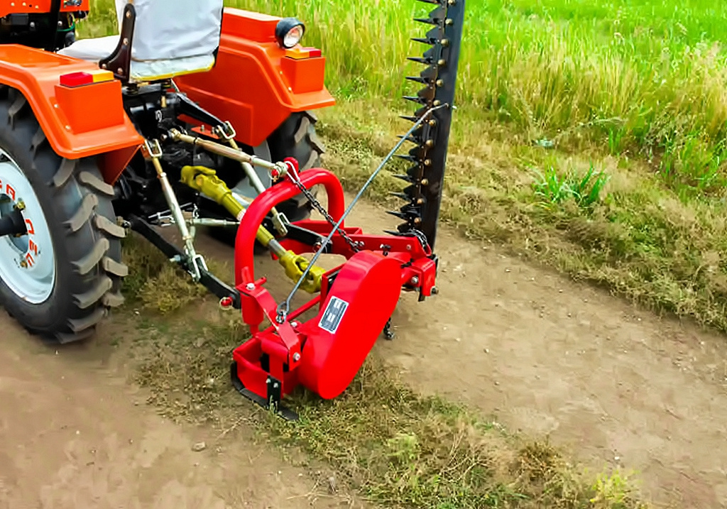

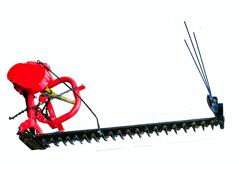

Сегментные косилки нашли широкое применение в отечественном сельском хозяйстве, т. к. они недороги, производительны и надежны, а также просты в эксплуатации. Производимая нами консольная сегментно-пальцевая косилка предназначена для скоса травы на склонах, холмах и прочих рельефах местности. Данная косилка является аналогом косилки, используемой на тракторе МТЗ-82, но меньшего захвата.
  • На косилках производства КНР : шар ножа, шатун деревянный, щеки шатуна металлические с внутренней сферой;
  • На косилках производства РФ : шатун металлический, на ноже сфера внутренняя с отверстием под квадрат и на наконечнике шатуна — квадрат.
ТипКонсольная навесная

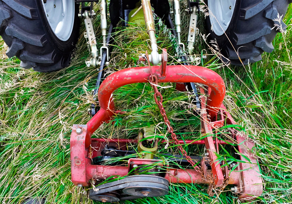

Режущий аппаратсекторно-пальцевый с подвижным ножем и неподвижными пальцами с противорежущими пластинами, привод от ВОМ трактора.
Привод ременная передача
Захват (м)1.6
Высота среза (мм)60-80
Навескауниверсальная трехточечная
Привод косилки от ВОМ трактора (об/мин)540
Рабочая скорость движения (км/ч)6-10
Габариты в рабочем положении (мм)2600х670х660
Габариты в транспортном положении (мм)880х670х1850
Масса (кг)110
