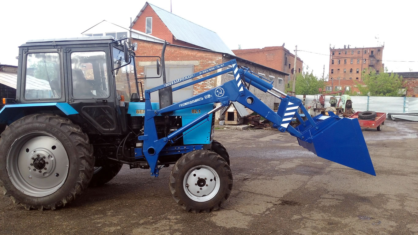

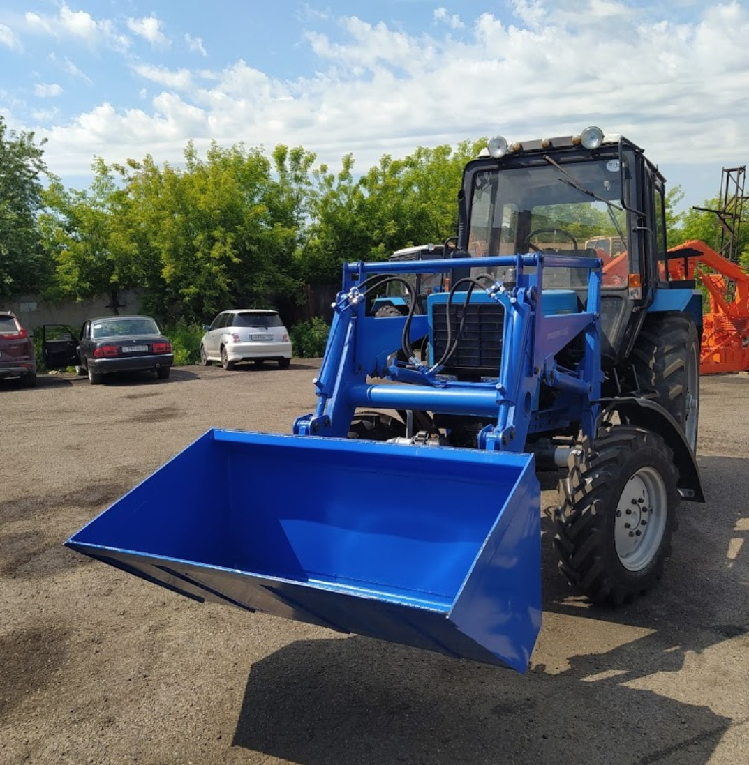

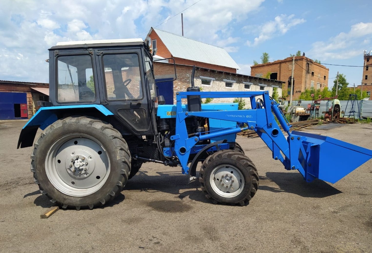

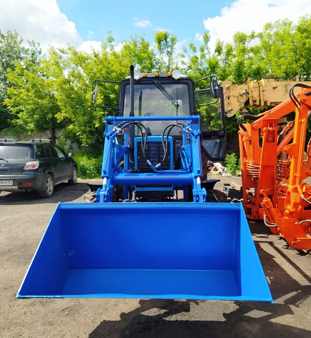

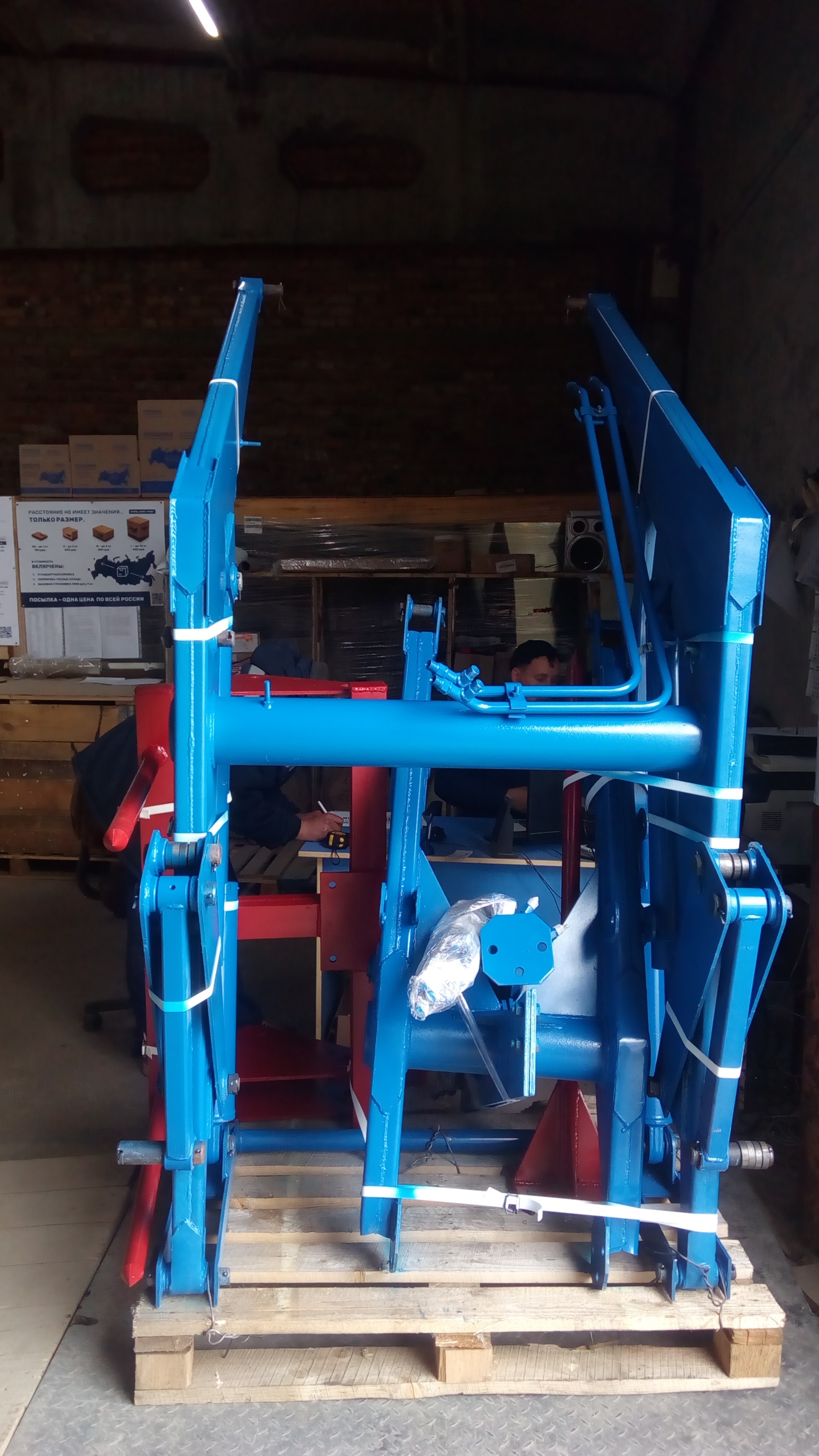

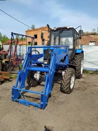

Погрузчик универсальный усиленный ПКУ - 0,8 (ПКУ 0.9)
Особенности и преимущества:

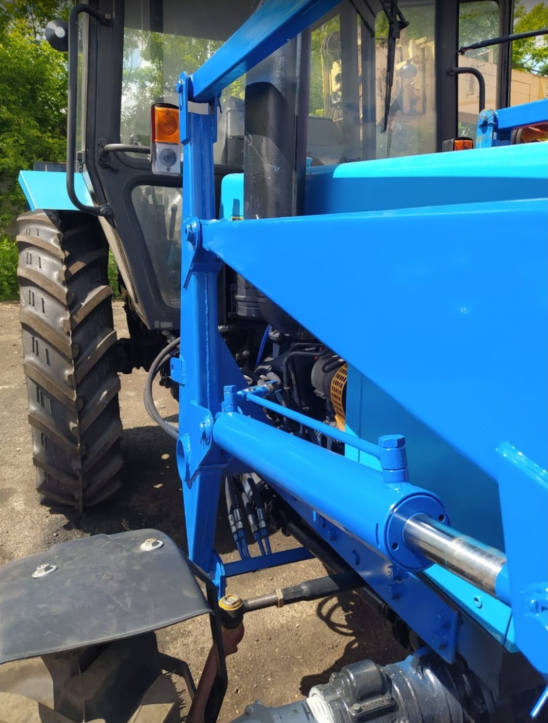

Усиленная конструкция стоек (панелей навески);
Наличие жёстких разгружающих устройств, связывающих стойку погрузчика с рукавом (корпусом) полуоси заднего моста, что обеспечивает наиболее равномерное распределение нагрузки на агрегаты трактора;
Крепление стойки непосредственно к лонжерону трактора, без переходных кронштейнов (для МТЗ, Т40, ЮМЗ, свое крепление)
Все узлы, подверженные трению, снабжены пресс-масленками;
Поперечные балки из толстостенных труб 8 мм;
Каленые пальцы навесок;
Стрела ПКУ имеет дополнительное усиление со стороны навески раб. органов, (внутри стрелы, дополнительные проваренные ребра жесткости 100 см, толщина 5 мм;
Короба стоек и стрелы выполнены из листовой углеродистой стали повышенной прочности толщиной 5 мм, подрамник, лист 5 мм;
Рукава РВД, соединяются через гидро арматуру;
Большой выбор сменных рабочих органов.
Погрузчик предназначен для выполнения землянных работ (на грунтах 1 -2 категории) и погрузочно-разгрузочных работ малого объeма, транспортирования сыпучих материалов на небольшие расстояния, погрузки корнеплодов, складывания упакованных рулонов травяной массы, подъeма и перемещения единичных и штучных грузов, засыпки траншей и ям насыпным грузом, сгребания строительного мусора.
Сменные рабочие органы для ПКУ-0,9
-Основной ковш (базовый). Сварная конструкция. Используется
для сыпучего и рыхлого груза.
-Увеличенный ковш и ковш для снега. По сравнению с основным
ковшом имеют больший объем и размер;
-Ковш для корнеплодов. Конструкция со сплошными боковыми
стенками и решетчатыми V-образными зубьями;
-Захват для сена в рулонах (кантователь);
-Вилочный захват (предназначен для затаренных и штучных
грузов на поддонах);
-Вилы (предназначены для погрузки волокнистых грузов,
разборки скирд сена и соломы);
-Скирдоукладчик рулонов;
-Удлинитель стрелы;
-Бульдозерный отвал;
-Ковш шнеко-роторный (снегоуборочный).
Технические характеристики
Номинальная грузоподъемность, т. 0,8
Номинальная вместимость основного ковша, м3 0,6
Грузоподъемность при установке монтажного крюка, т. 0,6
Высота разгрузки основного ковша, м. 3,5
Вылет кромки основного ковша от передних колёс при наибольшей высоте разгрузки, м. 1,04
Время подъёма стрелы с номинальным грузом, сек. 11
Время опрокидывания ковша, сек 2,3
Расположение сменных рабочих органов переднее
Управление рабочими органами гидравлическое
Масса погрузчика без сменных рабочих органов, т. 0,7
Длинна погрузчика в транспортном положении с запрокинутым основным ковшом, м., не более 5,49
Высота погрузчика в в транспортном положении, м. 2,805
Наименьший радиус поворота по наружному габариту основного ковша в транспортном положении, м 7,1
Наибольшая скорость подъёма номинального груза, м/сек 0,29
Наибольшая скорость опускания стрелы, м/сек
с номинальным грузом 0,35
без груза 0,30
Масса ковша 0,6 м3, т. 0,19
Масса кантователя (захвата), т. 0,15
Пальцы на стреле 30 мм, на тягах 40 мм, с масленками.
Расстояние по центрам между концами стрелы 880.
Стрела, лист 4 мм
Подрамник, лист 5 мм
Стандартные размеры можем изменить под ваш заказ.

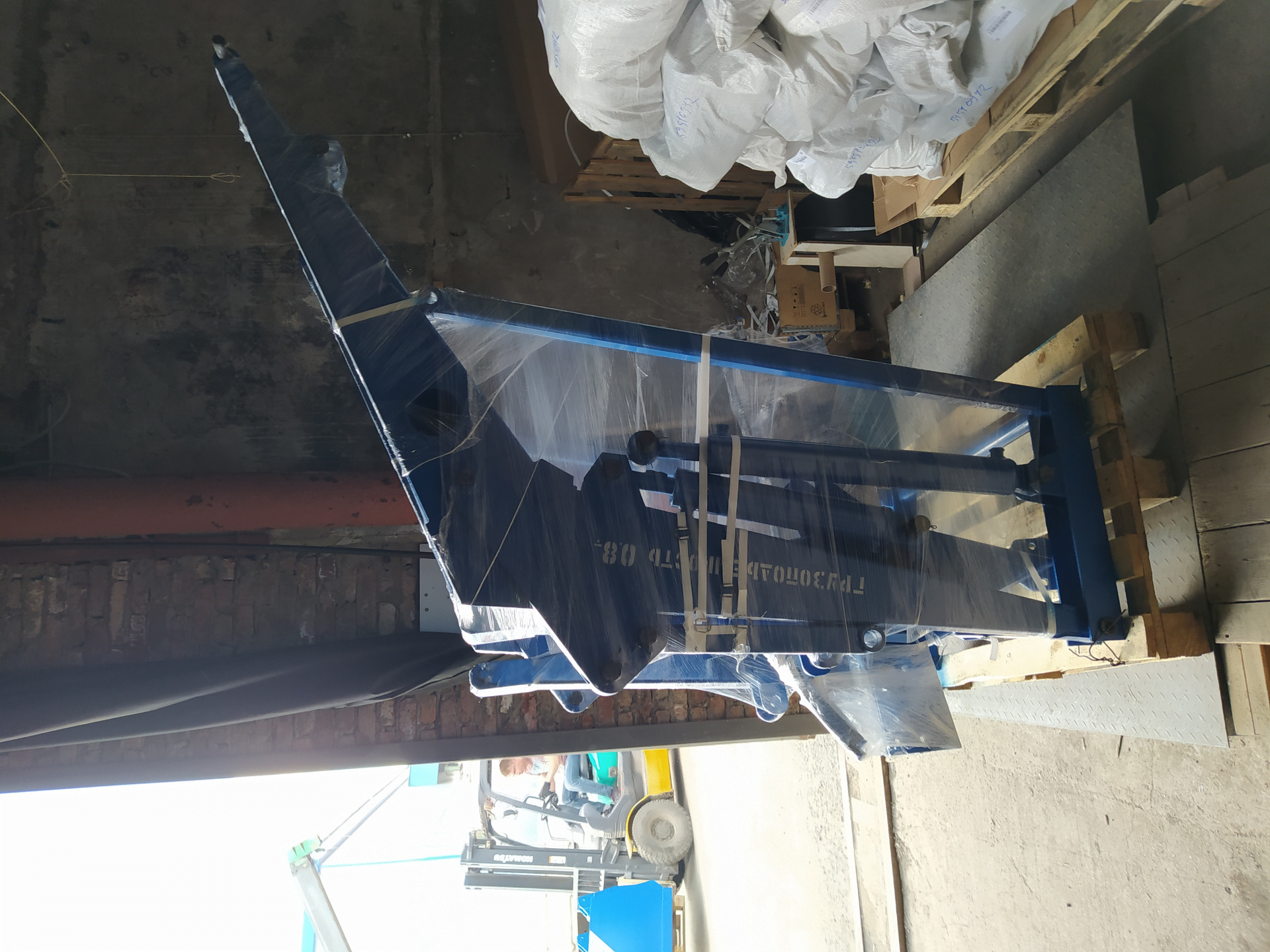

Погрузчик ПКУ 08 агрегатируется с тракторами МТЗ-50/50Л, МТЗ-52/52Л, МТЗ-80/80Л, МТЗ-82/82Л, ЮМЗ-6Л/6М, ЛТЗ-60АБ. Привод погрузчика от гидросистемы трактора. Может поставляться как в собранном, так и в разобранном виде.
