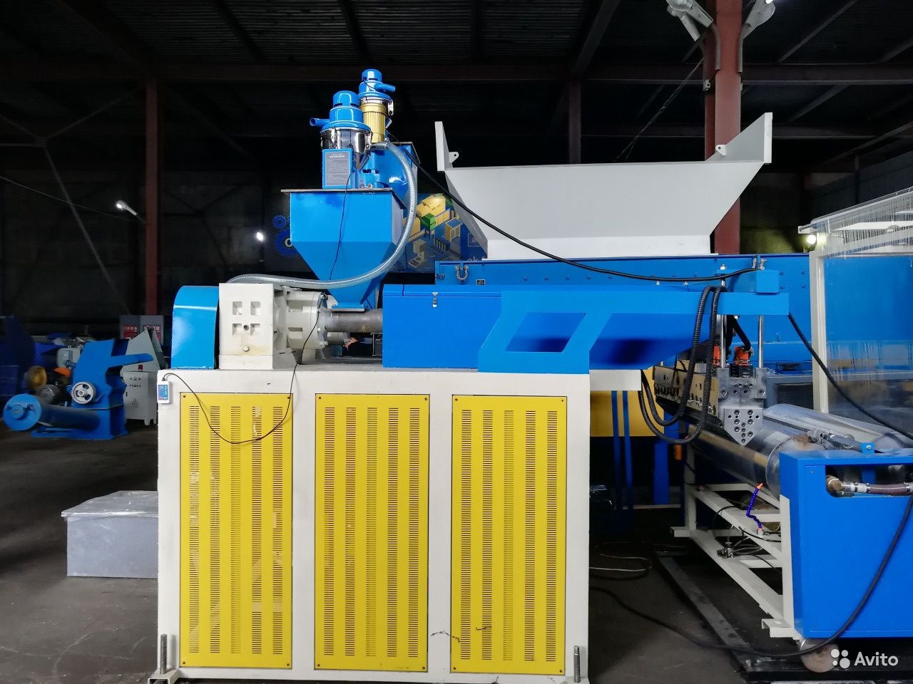

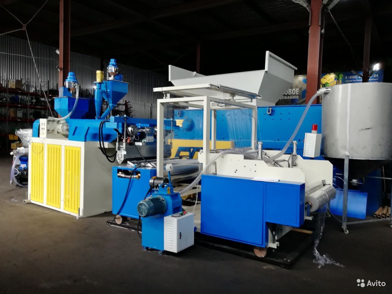

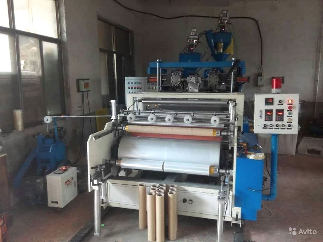

Продаю новую линию для производства стрейч/стретч плёнки на первичной и вторичной грануле.
Есть возможность съездить на действующее производство.
1 год гарантии.
Пусконаладка в течении недели.
Звоните! Пришлю видео работы и детальное описание всех узлов.
Структура плёнки: 2-х, 3-х слойная (A/B и A/B/A);
Ширина полотна: 1250 мм (итоговая 1000 мм);
Производительность: 100 кг/ч;
Среднее потребление: ~65 кВт/ч, что есть 0,6-0,65 кВт/кг;
Занимаемая площадь: 200 м2;
Персонал: 1 оператор-технолог, 1 оператор-инженер;
Используемое сырьё: гранулированный ЛПЭНП;
Необходимый клей: жидкий (есть жидкая подача).

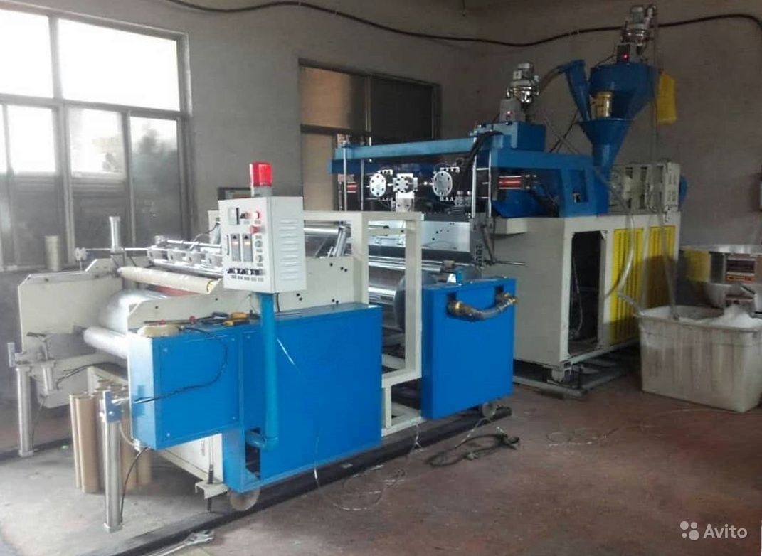

В составе линии:

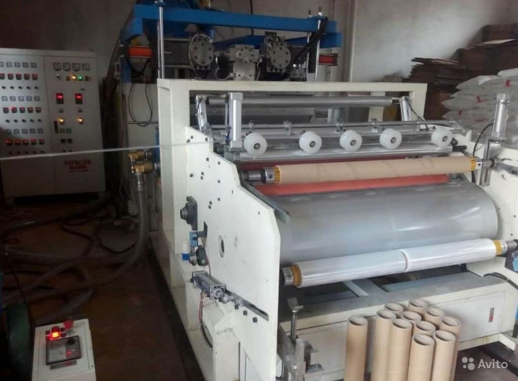

1. шкафы управления и система управления электрикой фирмы SKG;

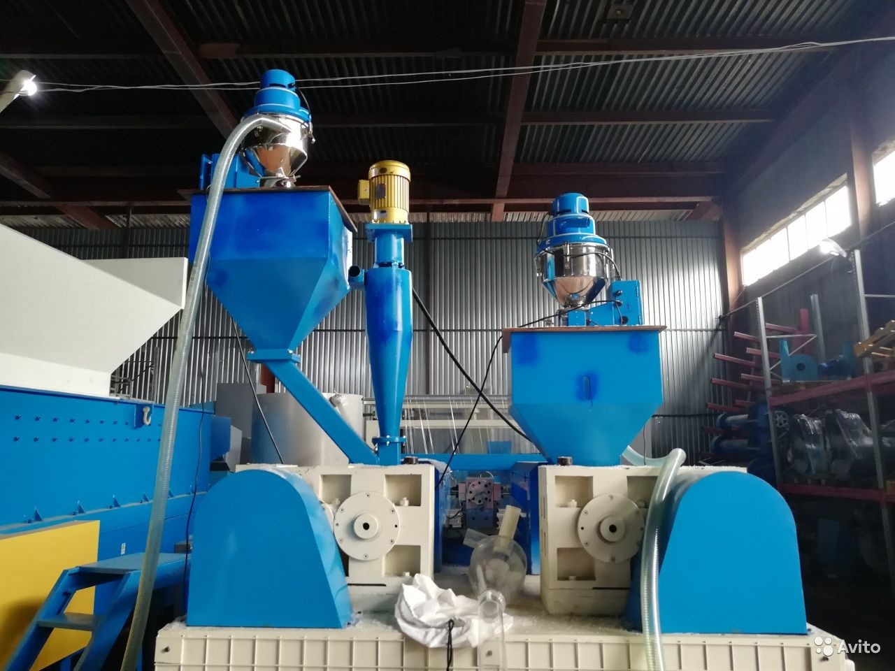

2. система пневмозагрузки гранулы и жидкая подача клея;
3. двухшнековый экструдер (⌀65мм, L/D 30/1, шнеки биметаллические, материал 38 CrMoAl верхний слой, глубина азотации 0,5 – 0,6 мм. Привод: - 2 электродвигателя по 18,5 кВт фирмы Simens, мощность нагрева 35 кВт);

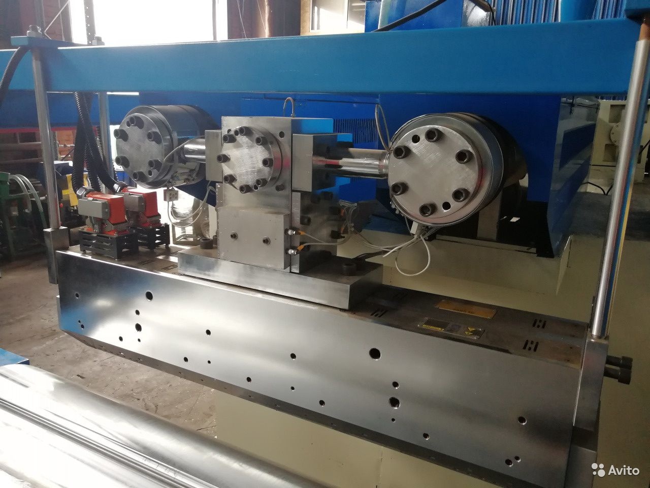

4. система фильтрации (2 шт. гидравлических 2х кассетных безостановочных фильтров). ДЛЯ ВОЗМОЖНОСТИ РАБОТЫ НА ВТОРИЧКЕ!

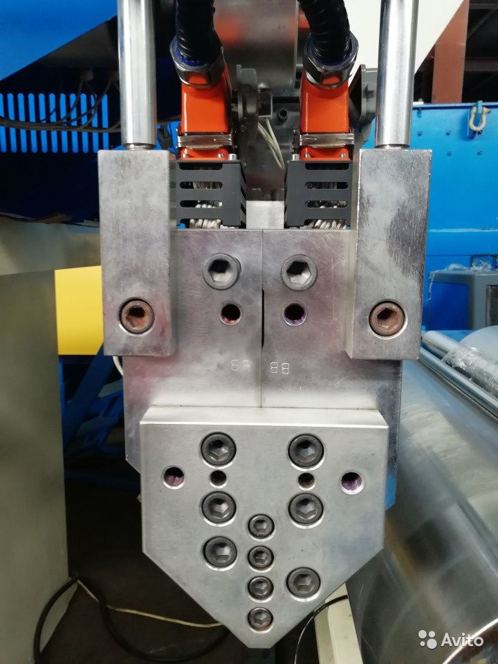

5. формующая голова (ширина 1250, структура пленки a/b либо a/b/a, мощность нагрева 20 кВт);

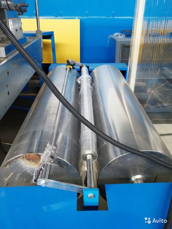

6. каландры (пр-во Тайвань) (водяное охлаждение, система электростатического прижима краёв пленки);

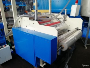

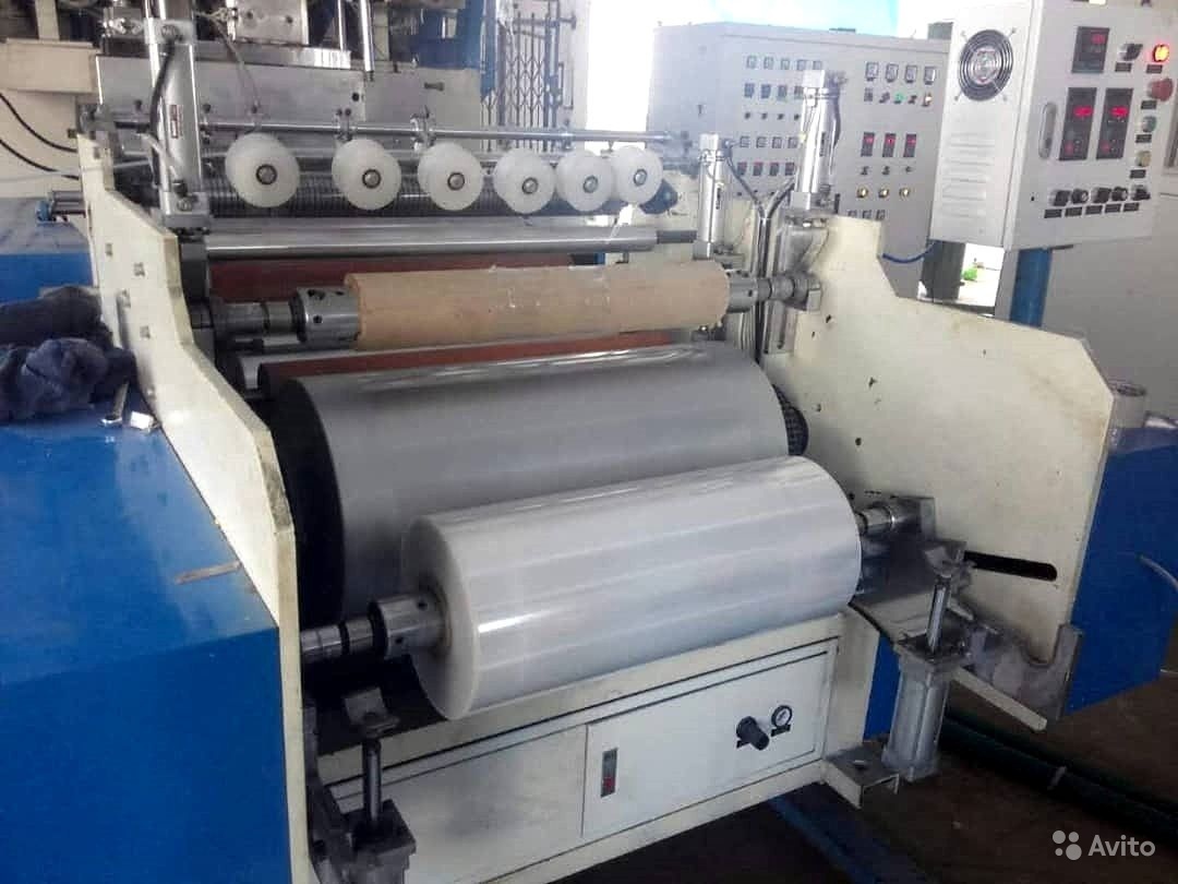

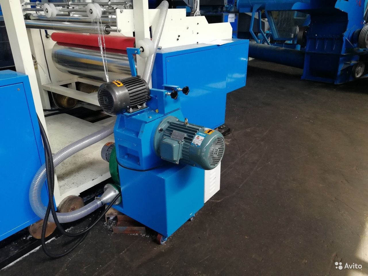

7. намотчик с системой обрезания кромки и увода её;
8. система утилизации кромки и догруза её в загрузочный бункер по пневмотранспорту.
