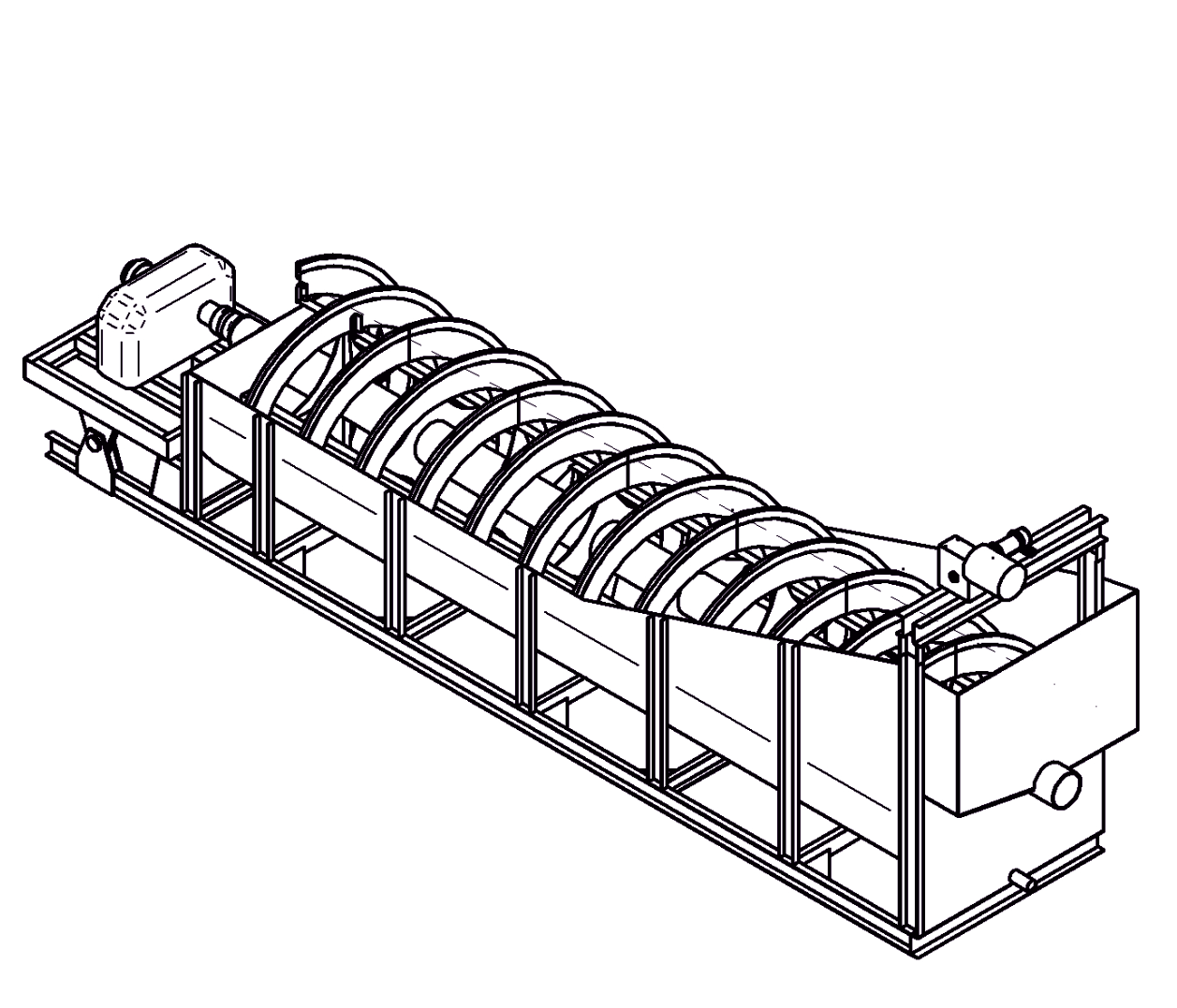

Завод «ДСМ-Групп» имеет возможность изготовления спиральных классификаторов как с одной так и с двумя вращающимися спиралями с максимальным размером диаметра спирали 2400 мм.
Классификатор спиральный погружной 1КСП-12×84предназначен для разделения по крупности тонкоизмельченного материала в водной среде при обогащении руд цветных и черных металлов и других полезных ископаемых. Применяются на обогатительных фабриках, где работают в замкнутом цикле с мельницей, так же могут применяться как транспортирующий и обезвоживающий аппарат.
Характеристики классификатор спиральный 1КСП-12×84
Производительность по пескам/по сливу, т/ч85/13
Частота вращения спирали, об/мин4,15−8,3
Длина корыта, м8,4
Мощность эл. двигателя главного привода, кВт7,5
Диаметр спирали, мм1200
Кол-во спиралей, шт1
Угол наклона корыта, град15
Габариты, мм11 100×2240×4500
