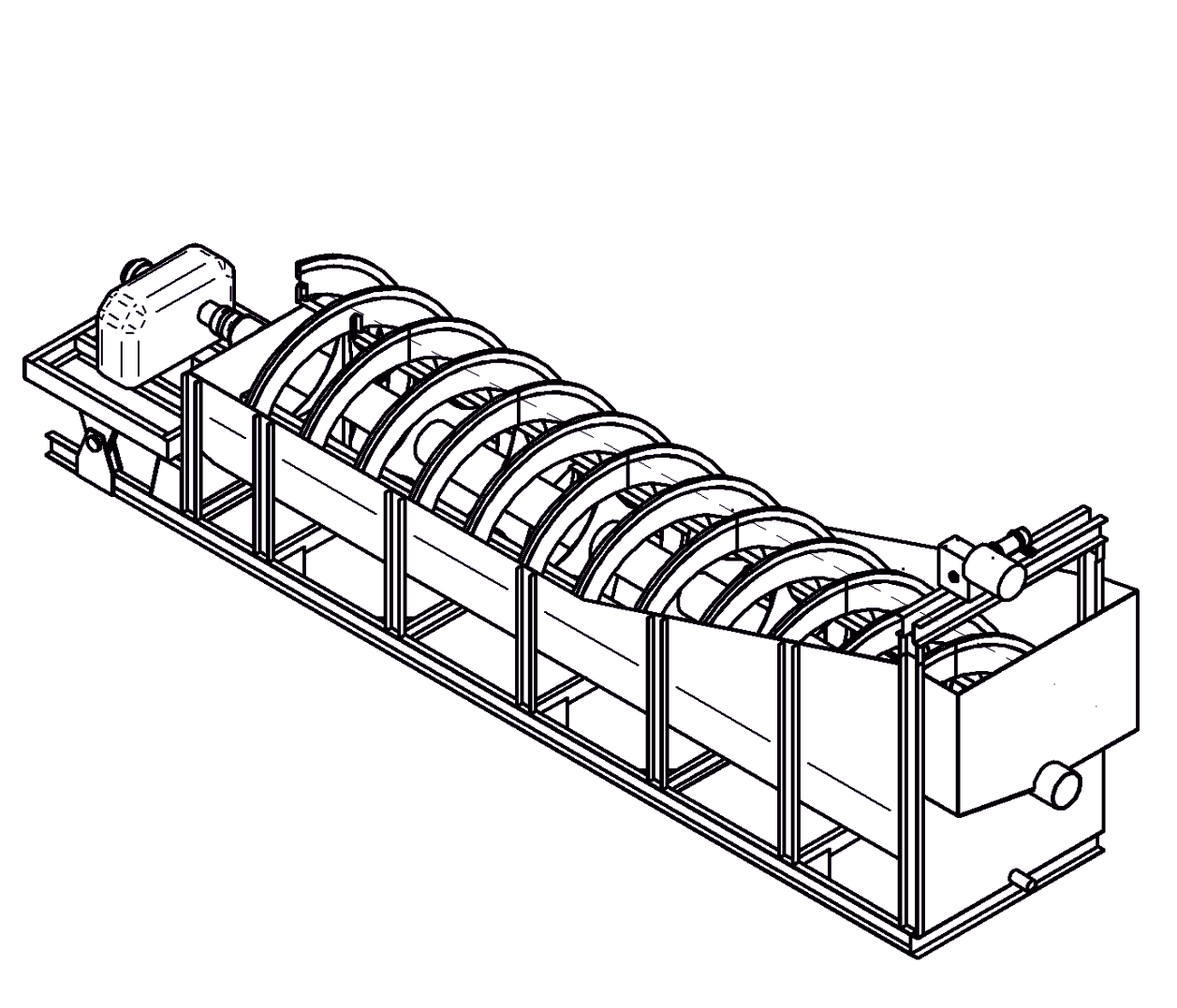

Завод «ДСМ-Групп» имеет возможность изготовления спиральных классификаторов как с одной так и с двумя вращающимися спиралями с максимальным размером диаметра спирали 2400 мм.
Классификатор спиральный пружинный 2КСП-20×130предназначен для разделения по крупности тонкоизмельченного материала в водной среде при обогащении руд цветных и черных металлов и других полезных ископаемых. Применяются на обогатительных фабриках, где работают в замкнутом цикле с мельницей, так же могут применяться как транспортирующий и обезвоживающий аппарат.
Характеристики классификатор спиральный 2КСП-20×130
Производительность по пескам/по сливу, т/ч480/76
Частота вращения спирали, об/мин2,5−6,7
Длина корыта, м13
Мощность эл. двигателя главного привода, кВт2х18,5
Диаметр спирали, мм2000
Кол-во спиралей, шт2
Угол наклона корыта, град15
Габариты, мм16 500×4600×4550
Масса, т46
