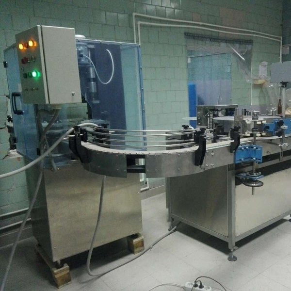

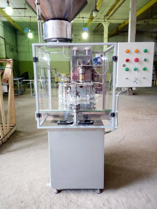

Автомат укупоривания ПЭТ бутылки АУ-210Автомат предназначен для закручивания пробок на пластиковые ПЭТ-бутылки. Автомат изготовлен в климатическом исполнении УХЛ категории 4 по СТ 460-77 и...
ООО «ПрактикМ»Автомат предназначен для закручивания пробок на пластиковые ПЭТ-бутылки.
Автомат изготовлен в климатическом исполнении УХЛ категории 4 по СТ 460-77 и предназначен для эксплуатации при температуре окружающей среды от 10 до 35° С, относительной влажности воздуха до 80% при 25°С и атмосферном давлении от 84 до 106,7 кПа.

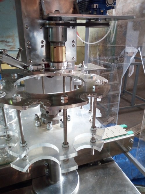

Работает автомат следующим образом: при подаче бутылки на вход узла транспортировки бутылок срабатывает датчик, который дает команду на пневмоцилиндр поворота храпового механизма. Во время поворота храпового механизма, бутылка захватывает из лотка одну пробку и поступает под упор, где пробка ориентируется по резьбовой части бутылки.
При следующем повороте поворотного блока храпового механизма, бутылка подается под цанговый патрон магнитной головки. Вращающаяся магнитная головка опускается и закручивает пробку, при последующих поворотах храпового механизма бутылка подается на выход автомата, откуда она забирается конвейером.
Система управления автоматом выполнена на элементах Autonics (Корея), MITSUBISHI (Япония), Camozzi (Япония) и др.
Гарантийный срок эксплуатации – 12 месяцев с момента продажи.
