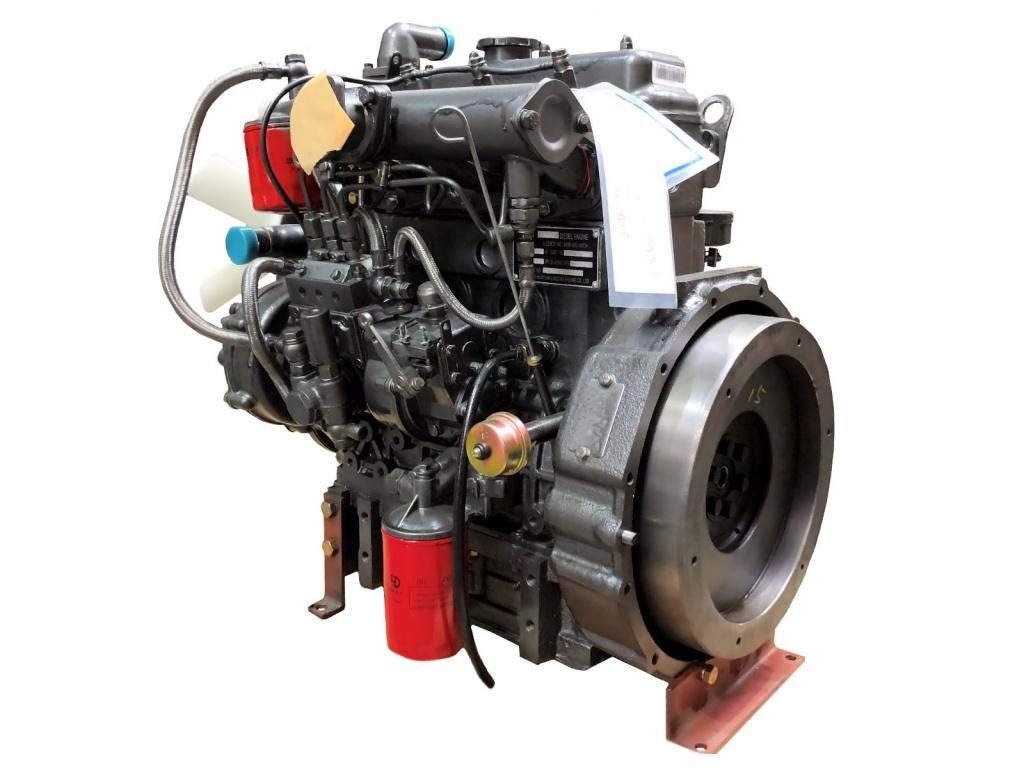

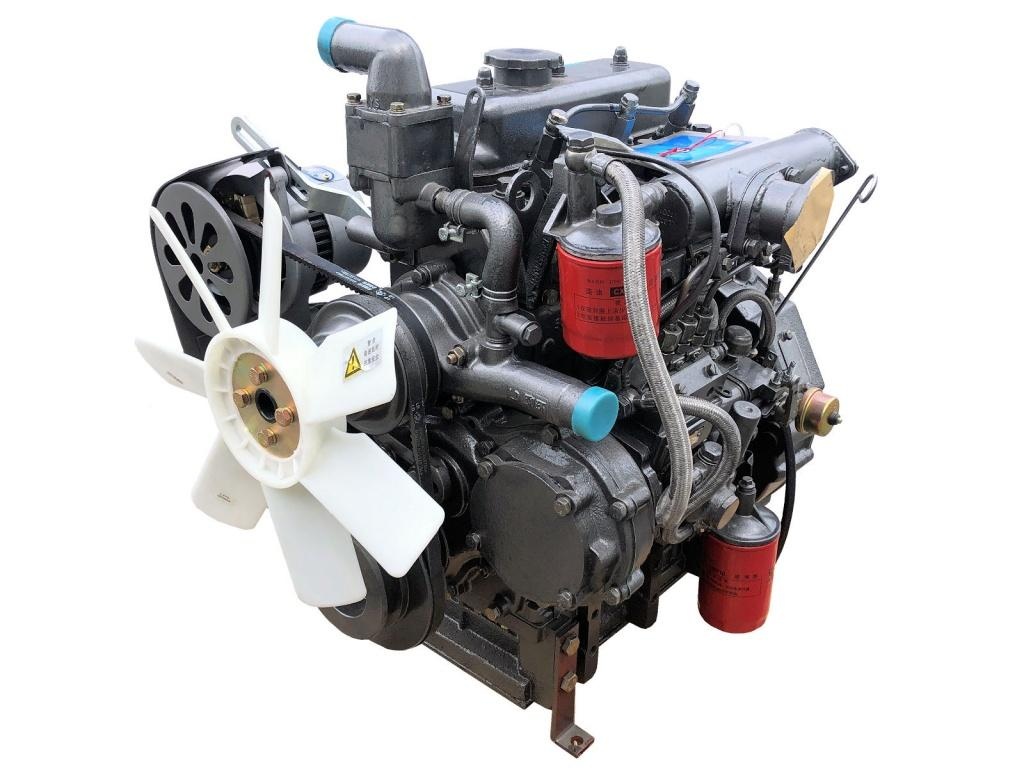

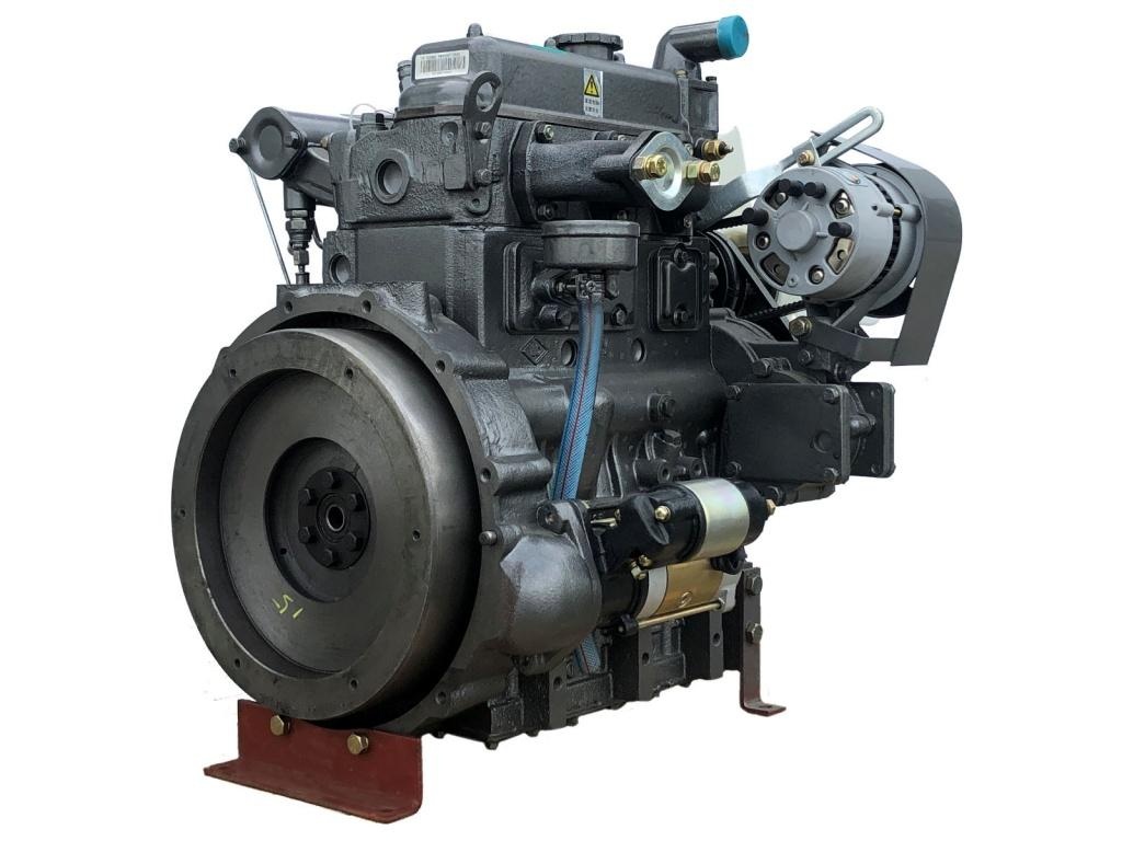

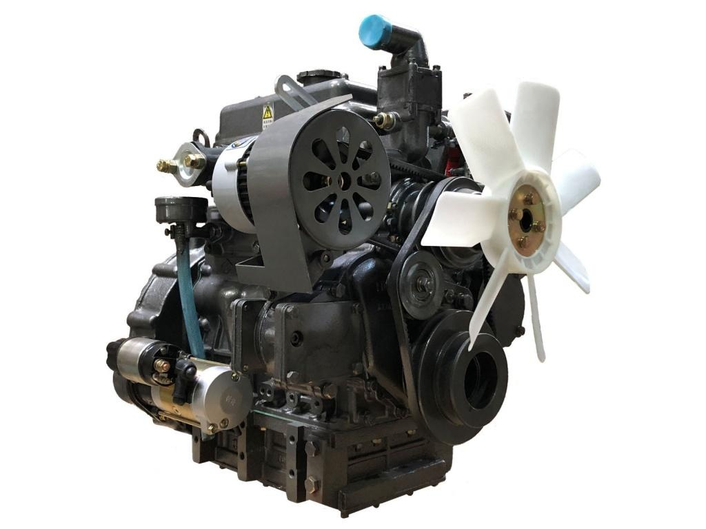

Двигатель KM385BT производства китайской компании Shandong Huayuan Laidong Engine Co., LTD является одним из самых распространенных и хорошо зарекомендовавших себя двигателей, устанавливаемых на
. Dongfeng DF-244, Zoomlion RD-244, Foton Lovol TE-244, Xingtai XT-244, Shifeng SF-244, Jinma JM-244 — все эти тракторы комплектуются двигателем KM385BT.
Четырехтактный силовой агрегат является трехцилиндровым с вертикальным расположением. Каждый цилиндр имеет диаметр 85 мм, ход поршня 90 мм. При рабочем объеме 1532 кубических сантиметра, мощность двигателя при 2350 оборотах в минуту достигает 24 лошадиные силы. Работает мотор на дизельном топливе и потребляет не более 245 г/кВт в час.
Прямой впрыск горючей смеси и наличие системы водяного охлаждения обеспечивают устойчивую работу оборудования. Для запуска двигателя применяется электростартер. При габаритных размерах 569х525х604 мм, силовой агрегат весит 250 кг, а заправка масла составляет пять литров. За час работы двигатель потребляет не более 2,72 г/кВт масла.
В комплектацию входят: электростартер, генератор, масляный и топливный фильтры, ТНВД.
В комплектацию не входят: глушитель, топливный бак, воздушный фильтр, гидронасосы, свечи накала, радиатор, сцепление.
Тип двигателя:Дизельный четырехтактный, с вертикальным расположением цилиндров
Максимальная мощность, л. с.:24
Объем двигателя, куб. см:1532
Количество оборотов, об./мин.:2200
Количество цилиндров:3
Ход поршня, мм:90
Диаметр цилиндра, мм:85
Система охлаждения:Принудительное водяное
Смазка двигателя:Масляный насос
Запуск двигателя:Электростартер
Тип вала отбора мощности:На корзину сцепления
Масса двигателя, кг:250
Габаритные размеры, мм:569 х 525 х 604
