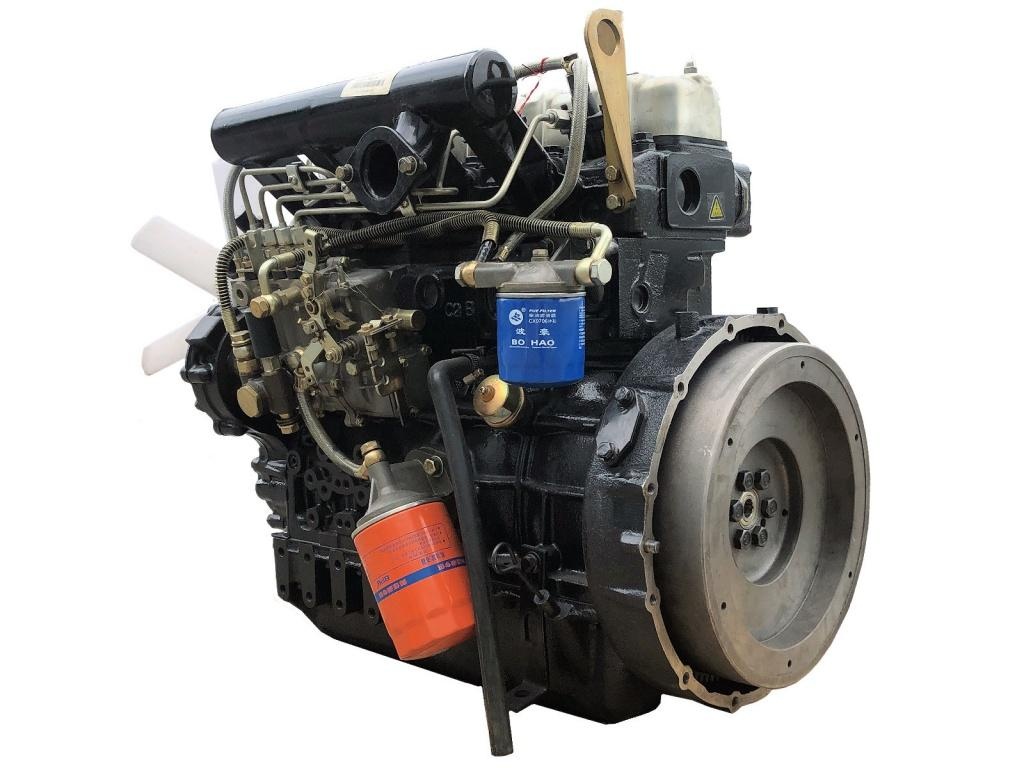

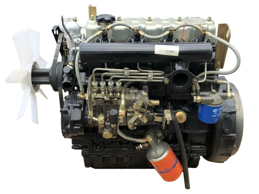

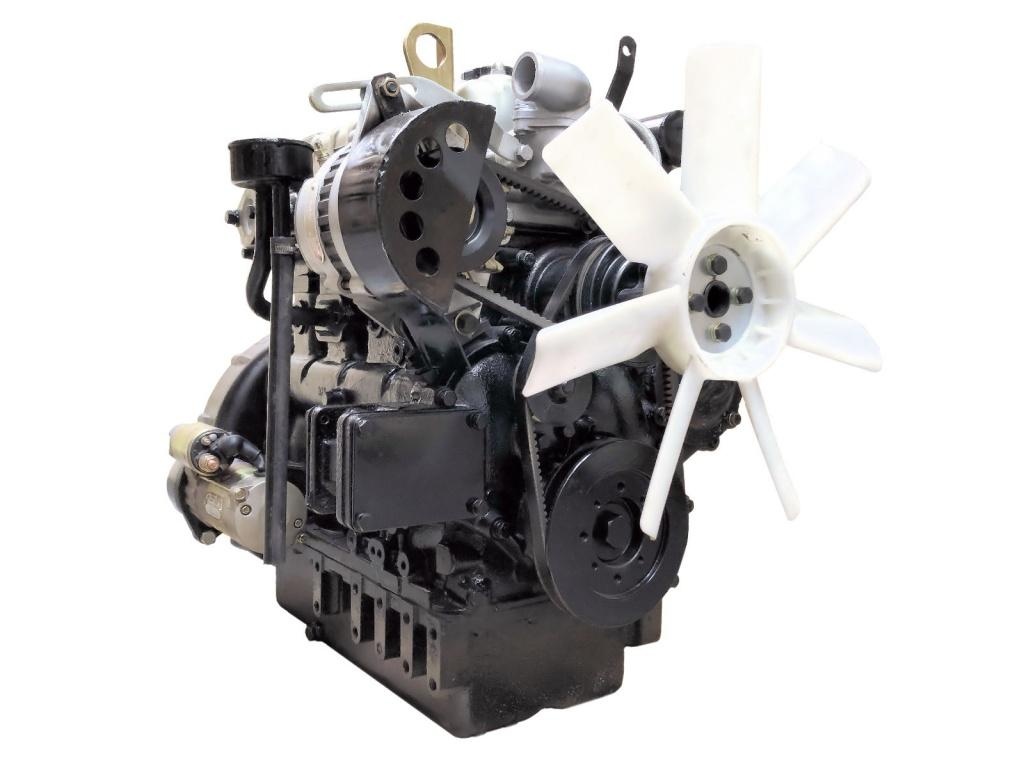

Двигатель JDM490T3 производства китайской компании Jiangdong, является одним из наиболее мощных силовых агрегатов для минитракторов. Для трактора массой более двух тонн, мощности и производительности силового агрегата вполне достаточно для выполнения любых задач.
Двигатель четырехтактный, имеет четыре цилиндра вертикального расположения с принудительным жидкостным охлаждением. При рабочем объеме в 2540 кубических сантиметров силовой агрегат развивает мощность 40 лошадиных сил. При этом удельное потребление дизельного топлива составляет 239 г/кВт в час. Для мотора такого класса это является хорошим показателем.
Запуск силового агрегата возможен в условиях низких температур при помощи электростартера. Для эффективной работы в любое время года предусмотрена система водяного охлаждения. В двигатель заливается недорогое минеральное масло, расход которого при работе оборудования минимален.
Силовой агрегат JDM490T3 представляет собой мощное и надежное оборудование, установка которого обеспечивает устойчивую работу минитрактора в любое время года и при любых погодных условиях. Мощности двигателя достаточно для выполнения трудоемких задач, а экономичность и простота обслуживания являются дополнительными преимуществами агрегата.
В комплектацию входят: электростартер, генератор, масляный и топливный фильтры, ТНВД.
В комплектацию не входят: глушитель, топливный бак, воздушный фильтр, гидронасосы, свечи накала, радиатор, сцепление.
Тип двигателя:Дизельный четырехтактный, с вертикальным расположением цилиндров
Максимальная мощность, л. с.:40
Объем двигателя, куб. см:2540
Количество оборотов, об./мин.:2300
Количество цилиндров:4
Ход поршня, мм:100
Диаметр цилиндра, мм:90
Система охлаждения:Водяное охлаждение
Смазка двигателя:Масляный насос
Запуск двигателя:Электростартер
Тип вала отбора мощности:На корзину сцепления
Масса двигателя, кг:280
Габаритные размеры, мм:850 х 630 х 770
