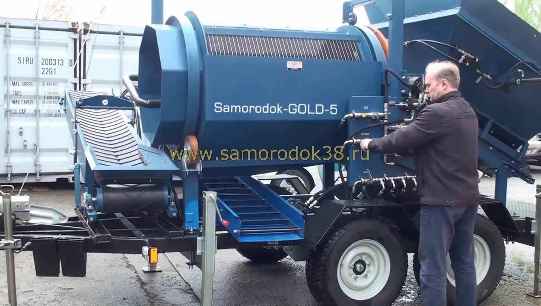

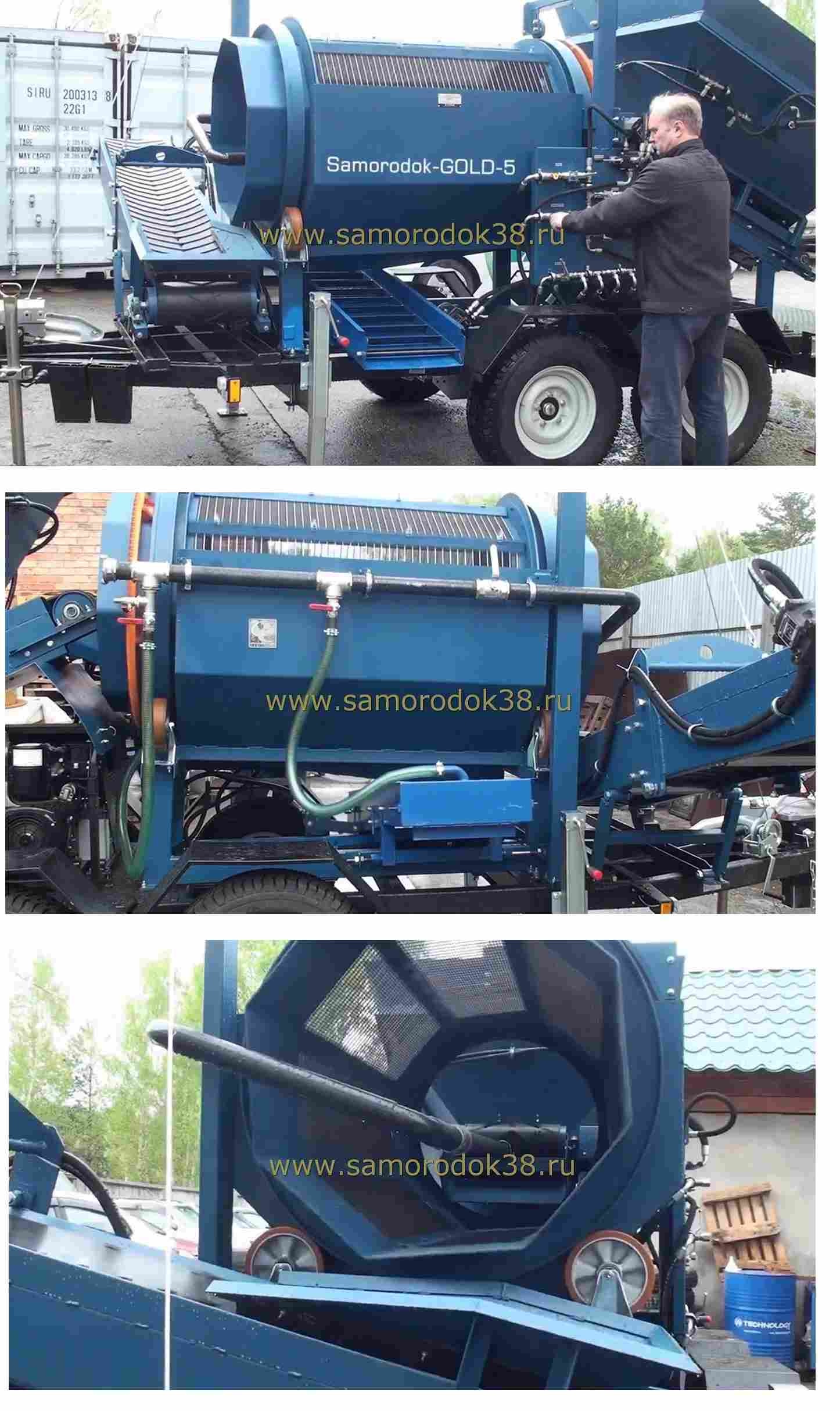

ООО «ВОСТОК МЕТАЛЛ»- производительность от 5 до 13 куб/час твердых частиц
- размеры д x ш x в - 5250 х 1900 х 2300 мм
- сеющая часть бочки - 1000 мм
- барабанный грохот с щелевым ситом (шпальт) с отверстиями 5 или 10 мм
- складной отвальный конвейер
- гидравлический привод: моноблок - дизельный электростартерный двигатель с гидравлическим насосом
- панель гидрораспределителей
- регулировка скорости работы трёх устройств – барабанного грохота, промывочного виброшлюза и отвального конвейера
- дизельная мотопомпа для подачи воды на орошение барабанного грохота и промывочного шлюза
Конструктивные особенности:
- четыре регулируемых опоры стабилизации положения промприбора
- регулируемая высота захвата буксирного устройства
- быстрое развёртывание и обратное приведение промприбора в транспортное положение
- прицеп со сдвинутыми к центру мостами с шинами 205/75/R18
- габаритные огни и фары для транспортировки
- масса (включая шлюз) - 2150 кг.
- отправляем оборудование в любой регион транспортной компанией.
