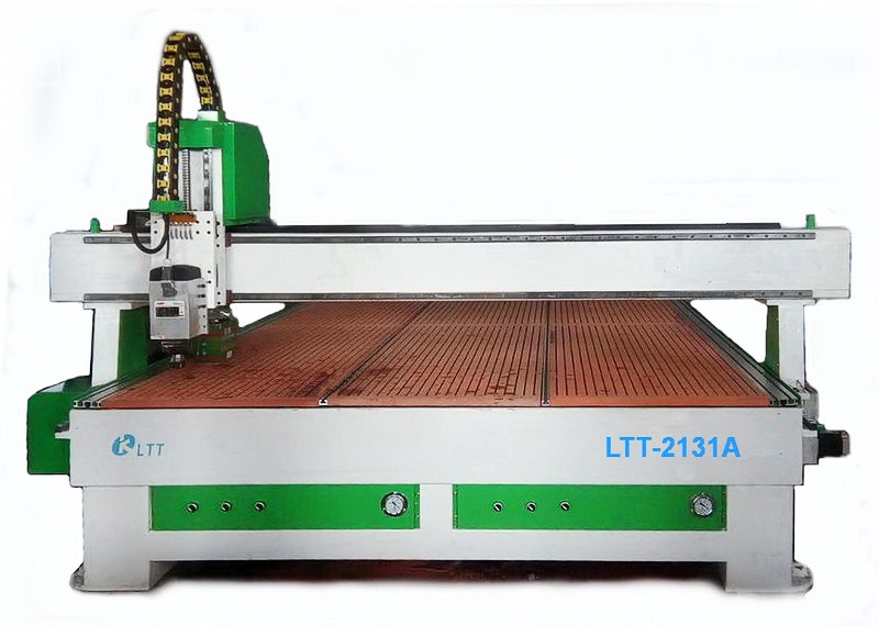

Фрезерный станок с ЧПУ LTT-1012 PLUS-1 предназначен для высококачественного фрезерования и гравирования поверхностей деталей и заготовок по плоскости (программное обеспечение 2D) и в 3-х мерном...
Станкофф.RUОБЛАСТЬ ПРИМЕНЕНИЯ
Данные станки широко используются в деревообрабатывающей промышленности, мебельном производстве, для обработки деталей при строительстве и декорировании. Станок используется для обработки дерева, МДФ, пластиков, композитов, искусственного камня, стекла, и других схожих материалов.
Отличительные особенности:
· При изготовлении станка используется высококачественная закаленная сталь, что обеспечивает длительный срок эксплуатации и стабильную работу оборудования.
· Мощный двигатель 4.5кВт.
· Перемещение суппорта осуществляется в 3-х плоскостях (x,y,z).
· Качественные направляющие обеспечивают плавность хода суппорта и увеличивают срок эксплуатации.
· На станке установлены точные и надежные шестеренки и трансмиссия.
· Станок оборудован вакуумным столом для лучшей фиксации заготовки. Система вакуумной фиксации заготовок позволяет осуществлять быструю смену изделий и обеспечивает надежный прижим детали при обработке.
· На столе есть Т-образные пазы для механического крепления заготовок к столу.
Технические характеристики
Наименование | Параметры |
Рабочая поверхность, мм (оси Х и Y) | 2080х4080 |
Максимальная высота обработки (по оси Z), мм | 250 |
Точность обработки, мм | +0.15 |
Точность позиционирования, мм | +0.05 |
Командные коды | HPGL、G |
Частота вращения шпинделя, об/мин | 0-18000 |
Тип патрона шпинделя | ER32 |
Максимальная скорость перемещения, м/мин | 15 |
Максимальная скорость фрезерования, м/мин. | 10 |
Тип двигателей перемещения | шаговые |
Смена инструмента | ручная |
Рабочее напряжение сети, В | 380 |
Мощность шпинделя, кВт | 4,5 |
Мощность вакуумного насоса, кВт | 5,5х2 |
Габариты станка, мм | 2780х4640х2200 |
Масса, кг | 2580 |
| Высокооборотный шпиндель Мощный и надёжный шпиндель XULY с воздушным охлаждением 4,5 кВт, , 0-18 000об/мин. | |
| Комбинированный рабочий стол (вакуум + механика) Большая поверхность рабочего стола разделена на несколько секторов для закрепления заготовок с помощью вакуума с возможностью зонирования на более мелкие зоны при помощи уплотнителя + система крепления меха | |
| Почти вся электрическая и электронная часть станка расположена в отдельностоящем шкафу управления, что позволяет избежать влияния вибраций возникающих при работе на электронные компоненты управления. Так же в шкафу управления предусмотрено место под монит | |
| Для удобства работы в шкафу управления предусмотрены осеки для установки системного блока компьютера, клавиатуры и монитора. | |
| Централизованная система смазки направляющих позволяет упростить техническое обслуживание станка. | |
| Плоские направляющие и высокоточные косые зубчатые рейки обеспечивают плавность хода и точность перемещения траверсы. | |
| Калибратор для настройки длины инструмента. | |
| Надёжные драйверы управления перемещением по осям XYZ производства известным производителем электронных компонентов YAKO (Тайвань). | |
| Для регулировки частоты вращения шпинделя установлен частотный преобразователь DELTA(инвертер). | |
| Водоциркуляционный вакуумный насос 5,5 кВт. (3,83 м3/мин) 0,1 МРа – 2шт. | |
| Комплектация станка: Инструментальный ящик Набор цанг Набор фрез Плата PCI Кабель Набор ключей и шестигранников Диск CD с программами Механические крепежи (струбцины) Хомуты |
