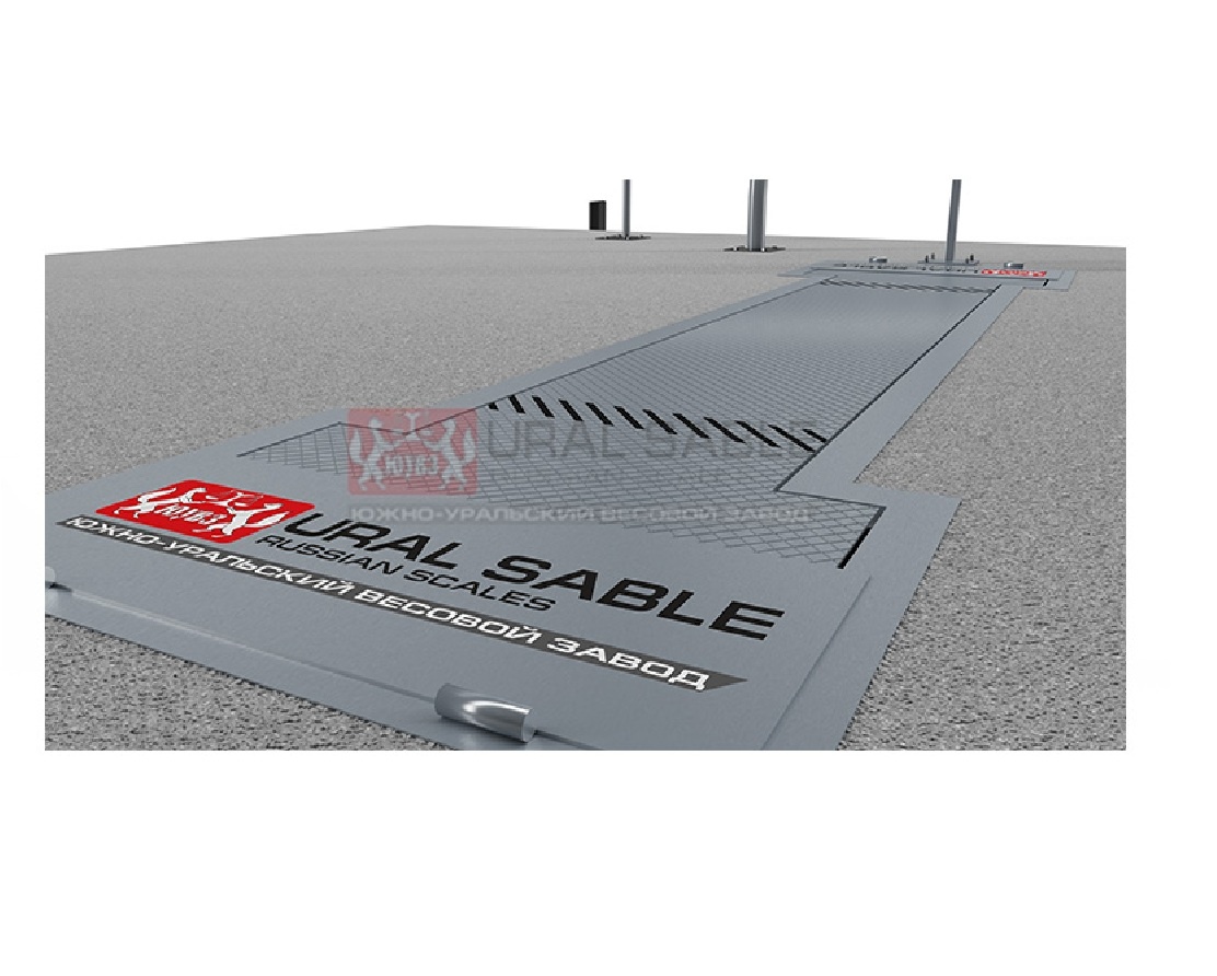

ВАТ «Динамика» предназначены для взвешивания движущихся транспортных средств как груженных, так и порожних. Весы для измерения осевой нагрузки.
Последние изменения в законодательстве подталкивают многие предприятия использовать автомобильные весы поосного взвешивания для определения осевой нагрузки. Оборудование точно определяет вес без ограничений в полной массе и количество осей в автопоезде.
Поосные автомобильные весы определяют число осей, нагрузку на них, направление и скорость движения. Автоматические весы поосного взвешивания занимают небольшую площадь. Платформа устанавливается вровень с дорожным покрытием, что позволяет исключить влияние перепада высоты на показание веса.
Конструктивно автомобильные поосные весы состоят из двух основных узлов: грузоприемного модуля и электронной части, в которой обрабатываются сигналы датчиков и обеспечивается их отображение.
Грузоприемное устройство системы взвешивания для самосвалов в динамике включает в себя мощный фундамент и прочную раму, на которой размещается грузоприемная платформа. Основанием она опирается на ряд весоизмерительных тензорезисторных датчиков. В электронную часть весов включены модуль динамического преобразователя, а также рабочая компьютерная станция со специально разработанным программным обеспечением, выполняющим обработку, сохранение и вывод полученных результатов взвешивания на внешние дополнительные регистрирующие устройства.
