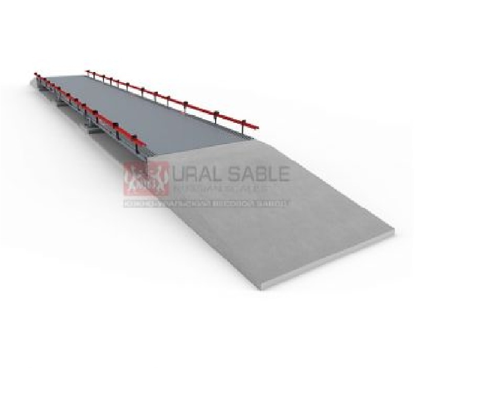

Стационарные автомобильные весы ВАТ "СОБОЛЬ"
Обновлено 27.10.2026 226306
ВАТ "Соболь" – стационарные автомобильные весы статического взвешивания. Весы устанавливаются на капитальный бетонный фундамент, что позволяет использовать весы на предприятиях со значительным грузопотоком.
Автовесы ВАТ «Соболь» - самые массовые весы в России.
Верхний настил грузоприемной платформы составляет не менее 10 мм. Ортотропная полноразмерная конструкция весов, не имеющая аналогов в России (конструкция защищена патентом) полностью соответствует требованиям ГОСТа, идентичности показания веса в любой точке весовой платформы.
Модельный ряд весов серии ВАТ «Соболь» позволяет выбрать клиенту модификацию, отвечающую именно его требованиям и потребностям. Самые распространенные вариант исполнения данного типа весов - автомобильные весы 100 тонн, 80 тонн, 60 тонн, 50 тонн длиной 12 ; 15; 16,5; 18 метров.
Складная конструкция весов делает их транспортировку простой и удобной.

Технические характеристики:
  • Максимальная нагрузка  - от 20 до 200 т.
  • Длина весов - от 4 до 30 метров
  • Цена деления (дискрета) - от 10
  • Погрешность - от 10 кг
  • Соответствие ГОСТ OIML R 76-1−2011
  • Гарантия до 3 лет
  • Класс точности весов по ГОСТ OIML R 76-1−2011 средний (III)
  • Класс точности датчиков по ГОСТ Р 8.726-2010 не ниже С3
  • Диапазон рабочих температур, °С -30… +40 (-50.... +50 опция)
  • Направление движения двухстороннее
  • Максимальная скорость заезда на весы, км/ч 5
  • Средний срок службы по ГОСТ OIML R 76-1−2011 , не менее, лет 10
Комплект поставки
  • Грузоприемная платформа;
  • Комплект ограничителей от продольных и поперечных смещений;
  • Комплект тезнзометрических датчиков с узлами встройки;
  • Весоизмерительный преобразователь;
  • Кабельная разводка;
  • Балансировочная коробка;
  • Ограждение весовой платформы;
  • Строительное задание на фундамент;
  • Руководство по эксплуатации. Паспорт.
