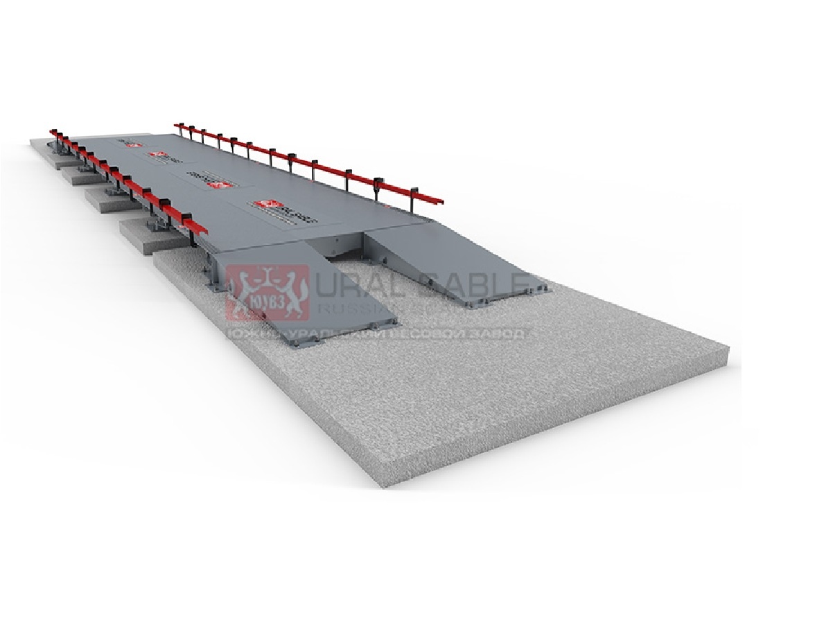

ВАТ "Регион" -  модификация автомобильных весов колейного типа. Эти весы могут устанавливаться как на капитальный железобетонный фундамент, так и на дорожные плиты. Весы состоят из нескольких двух-, трёх-  или  четырёхметровых платформ. Грузоприёмная платформа автомобильных весов собрана из двух шарнирно соединенных полуплатформ, которые без особых усилий складываются в удобное для транспортировки состояние. Такая конструкция очень проста в эксплуатации и не требует много времени для монтажа весов. Каждая полуплатформа изготовлена из металлического настила с продольным силовым набором в виде гнутых ортотропных профилей и поперечных торцевых балок, которые опираются на тензометрические датчики. Непрерывные (сплошные) сварные швы, соединяющие ортотропные рёбра с настилом весовой платформы, обеспечивают прочность и долговечность.
Грузоприемная платформа имеет простую конструкцию, обладающую высокой надежностью. Уменьшение длины и металлоёмкости платформы увеличило её прочностные характеристики, а также позволило снизить цену на данные весы.
Высота установленных весов составляет 320 мм, толщина настила платформ – от 8 до 10 мм. Имеется возможность установки ограждения платформ и межколейного настила.
