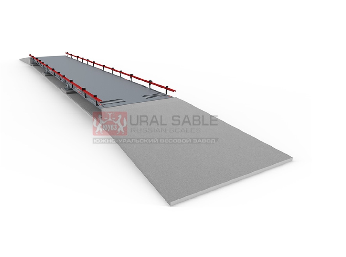

ВАТ "Универсал" – одна из последних разработок ЮУВЗ. Данные весы позволяют производить взвешивания порожнего и груженого автотранспорта как в статическом режиме целиком, так и в движении (по осям).
Это стало возможным благодаря установки дополнительной платформы для динамического взвешивания в основную конструкцию весов.
В основе конструктива грузоприемной платформы, лежит зарекомендовавшая себя только с положительной стороны ортотропная полноразмерная конструкция. Верхний настил весов составляет не менее 10 мм.

  • Максимальная нагрузка  - от 20 до 200 т.
  • Длина весов - от 12 до 30 метров
  • Цена деления (дискрета) - от 10 кг.
  • Погрешность - от 10 кг.
  • Соответствие ГОСТ OIML R 76-1-2011
  • Гарантия до 3 лет
  • Класс точности весов по ГОСТ OIML R 76-1−2011 средний (III)
  • Класс точности датчиков по ГОСТ Р 8.726-2010 не ниже С3
  • Диапазон рабочих температур, °С -30… +40 (-50... +50 опция)
  • Направление движения двустороннее
  • Максимальная скорость заезда на весы, км/ч 5
  • Средний срок службы по ГОСТ OIML R 76-1−2011 , не менее, лет 10
