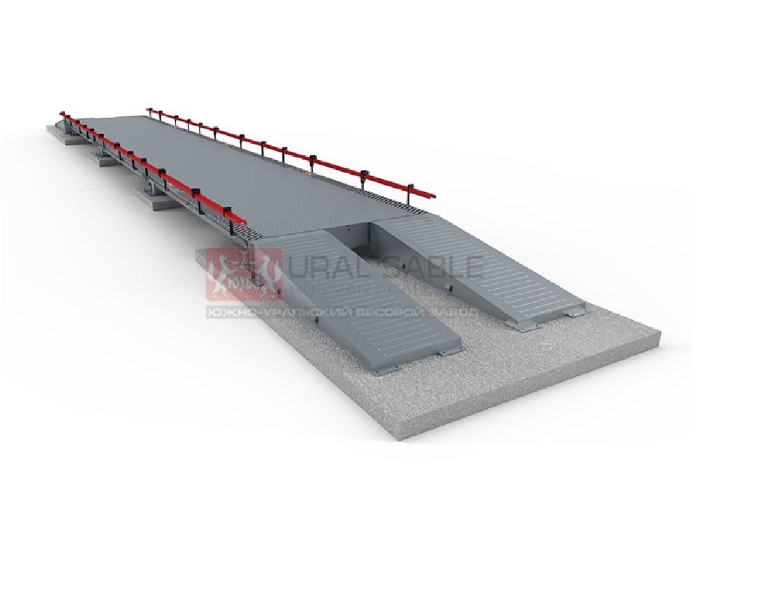

Бесфундаментные автомобильные весы ВАТ "СТАНИЦА"
Обновлено 27.10.2026 226310
ВАТ "Станица" - автомобильные платформенные весы передвижного исполнения предназначены для взвешивания груженного и порожнего автотранспорта. Мобильность весов заключается в отсутствии необходимости строить капитальный фундамент. Это значительно сокращает затраты на установку (не требуются дорогостоящие бетонные работы) и дает возможность переносить весы на новое место на протяжении всего срока эксплуатации.
Легкость демонтажа позволяет использовать бесфундаментные автомобильные весы на временных(сезонных) работах и легко перемещать с одного рабочей территории на другую.
Весы имеют ортотропную конструкцию, превосходящую по своим характеристикам все варианты обычных классических платформ. Благодаря уникальному балансу цены и качественных характеристик автомобильных бесфундаментных весов модельного ряда «Станица», продукт уверенно отвоевал передовые позиции рынка весового оборудования России, СНГ и стран зарубежья.
Складная конструкция весов упрощает транспортировку весов. Их можно перевозить, как автомобильным, так и иным транспортом. В том числе контейнером.

Платформы автомобильных весов имеют запатентованную конструкцию.
Технические характеристики:
  • Максимальная нагрузка  - от 20 до 100 т.
  • Длина весов - от 3 до 30 метров
  • Цена деления (дискрета) - от 10 до 100 кг.
  • Погрешность - от 10 кг
  • Соответствие ГОСТ OIML R 76-1−2011
  • Гарантия до 3 лет
  • Класс точности весов по ГОСТ OIML R 76-1−2011 средний (III)
  • Класс точности датчиков по ГОСТ Р 8.726-2010 не ниже С3
  • Диапазон рабочих температур, °С -30… +40 (-50 .... +50 опция)
  • Направление движения двухстороннее
  • Максимальная скорость заезда на весы, км/ч 5
  • Средний срок службы по ГОСТ OIML R 76-1−2011, не менее, лет 10
Комплект поставки
  • Грузоприемная платформа;
  • Комплект въездных и съездных пандусов;
  • Комплект установочных модулей;
  • Комплект ограничителей от продольных и поперечных смещений;
  • Комплект боковых ограждений;
  • Комплект тезнзометрических датчиков с узлами встройки;
  • Весоизмерительный преобразователь;
  • Балансировочная коробка;
  • Кабельная разводка;
  • Задание по подготовке установочной площадки (либо задание на лёгкий фундамент);
  • Руководство по эксплуатации. Паспорт.
