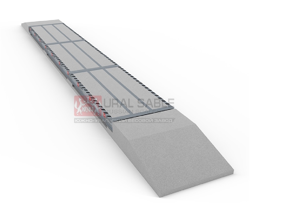

Железобетонные автомобильные весы ВАТ "МОНОЛИТ"
Обновлено 27.10.2026 226584
ВАТ "Монолит" – уникальная, в своем роде, серия платформенных автомобильных весов.
Покупка весов данной серии позволит значительно сократить затраты на приобретение при условии наличия у заказчика дешевого бетона. А так же получить очень прочную и долговечную конструкцию автомобильных весов.
Бетонные грузоприемные платформы не подвержены коррозии, полностью исключают «весовой дребезг» при температурных перепадах окружающей среды. Срок службы весов до 35 лет.
При поставке Заказчик получает армированную металлоконструкцию готовую для заливки внутрь её бетона. Рекомендуется заливать бетон единым монолитом маркой не ниже М500 при температурах от +5 до 25 С. Монтаж электронных устройств осуществляется через 4 недели с момента заливки бетона.
