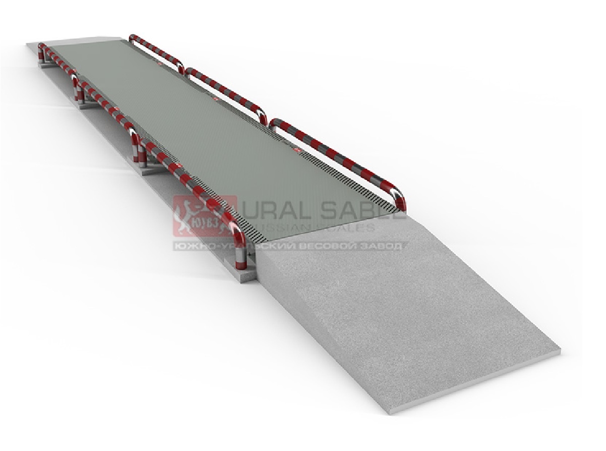

ВАТ "Ермак" – специализированные автомобильные весы для статического взвешивания транспорта в суровых условиях эксплуатации, для спецтехники и автотранспорта с повышенной осевой нагрузкой до 35 тонн на ось. Весы позволяют работать в условиях мороза до -50С.
При разработке конструкции весов были использованы наработки и решения специалистов ЮУВЗ для одного из заказов Министерства Обороны России (весы для взвешивания бронетехники и танков)
Грузоприемная платформа автовесов ВАТ «Ермак» на базе запатентованной ортотропной конструкции позволила увеличить осевую прочность. Верхний настил весов данной серии составляет не менее 12 мм. В производстве используется морозостойкая сталь марки 09г2с, роботизированная сварка полностью исключает «человеческий фактор» в процессе проварки швов.
Антикоррозийное покрытие грузоприёмной платформы цинканолом входит в базовый комплект.
Складная конструкция упрощает транспортировку весов.

Технические характеристики:
  • Максимальная нагрузка  - от 20 до 200 т.
  • Длина весов - от 10 до 30 метров
  • Цена деления (дискрета) - от 10 до 100 кг
  • Погрешность - от 10 кг
  • Соответствие ГОСТ OIML R 76-1−2011
  • Гарантия до 3 лет
  • Класс точности весов по ГОСТ OIML R 76-1−2011 средний (III)
  • Класс точности датчиков по ГОСТ Р 8.726-2010 не ниже С3
  • Диапазон рабочих температур, °С -30… +40  (-50... +50 опция)
  • Направление движения двустороннее
  • Максимальная скорость заезда на весы, км/ч 5
  • Средний срок службы по ГОСТ OIML R 76-1−2011, не менее, лет 10
Комплект поставки
  • Грузоприемная платформа;
  • Комплект ограничителей от продольных и поперечных смещений;
  • Комплект тезнзометрических датчиков с узлами встройки;
  • Весоизмерительный преобразователь;
  • Кабельная разводка;
  • Балансировочная коробка;
  • Ограждение весовой платформы;
  • Строительное задание на фундамент;
  • Руководство по эксплуатации. Паспорт.
