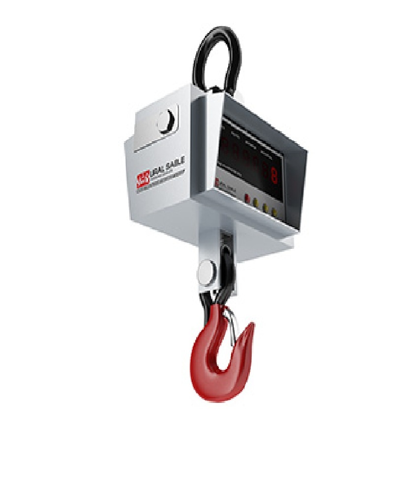

ВКЭ «Склад» предназначены для статического взвешивания грузов, транспортируемых на крюке подъемных устройств внутри производственных помещений и на открытом воздухе. Особой популярностью пользуются весы крановые 5 тонн, 10 тонн или 20 тонн.
Конструктивно крановые весы на 5 тонн, как и модели с большим пределом взвешивания, состоят из грузоприемного устройства, включающего в себя тензодатчик, с узлами верхнего и нижнего подвеса, и электронный блок.
На его передней панели электронного блока расположены кнопки для управления взвешиванием и цифровое табло. Внутри корпуса весов размещен аккумулятор для питания электронных элементов устройства.
Управлять крановыми весами ВКЭ «Склад» грузоподъемностью от 1 до 50 тонн можно дистанционно, используя пульт, на котором дублируются все кнопки передней панели электронного блока.
Помимо этого, на индикаторе пульта дублируются показания цифрового табло, показывая информацию о весе подвешенного на крюке груза. Дистанция работы пульта дистанционного управления ограничена радиусом 100 метров.
Также предусмотрена сигнализация о перегрузке и индикатор разряда батареи электронного блока.
Технические характеристики:
  • Максимальный предел взвешивания  - от 1 до 50 т
  • Цена деления (дискрета) - от 0,5 до 20 кг
  • Погрешность - от 0,5 кг
  • Соответствие ГОСТ OIML R 76-1-2011
  • Гарантия до 3 лет
  • Класс точности по ГОСТ OIML R 76-1−2011 средний (III)
  • Диапазон компенсации массы тары, % от НПВ 0 - 10
  • Диапазон выборки массы тары, % от НПВ 0 - 100
  • Допустимая перегрузка, не более, % 25
  • Тип индикации светодиодный
  • Высота символов, мм 40
  • Время работы от аккумуляторной батареи, часов, не менее 50
  • Степень защиты оболочкой тензодатчиков по ГОСТ 14254-96 IP67
  • Степень защиты оболочкой весового преобразователя по ГОСТ 14254-96 IP65
  • Диапазон рабочих температур, °С -30… +40 (-50 ... +50 опция)
  • Частота работы радиоканала, МГц 868
Комплект поставки
  • Крановые весы в сборе;
  • Аккумуляторная батарея (2шт);
  • Зарядное устройство;
  • Пульт дистанционного управления по радиоканалу с индикацией веса, радиус действия 100м;
  • Руководство по эксплуатации. Паспорт;
  • Первичная поверка органа ФБУ ЦСМ.
