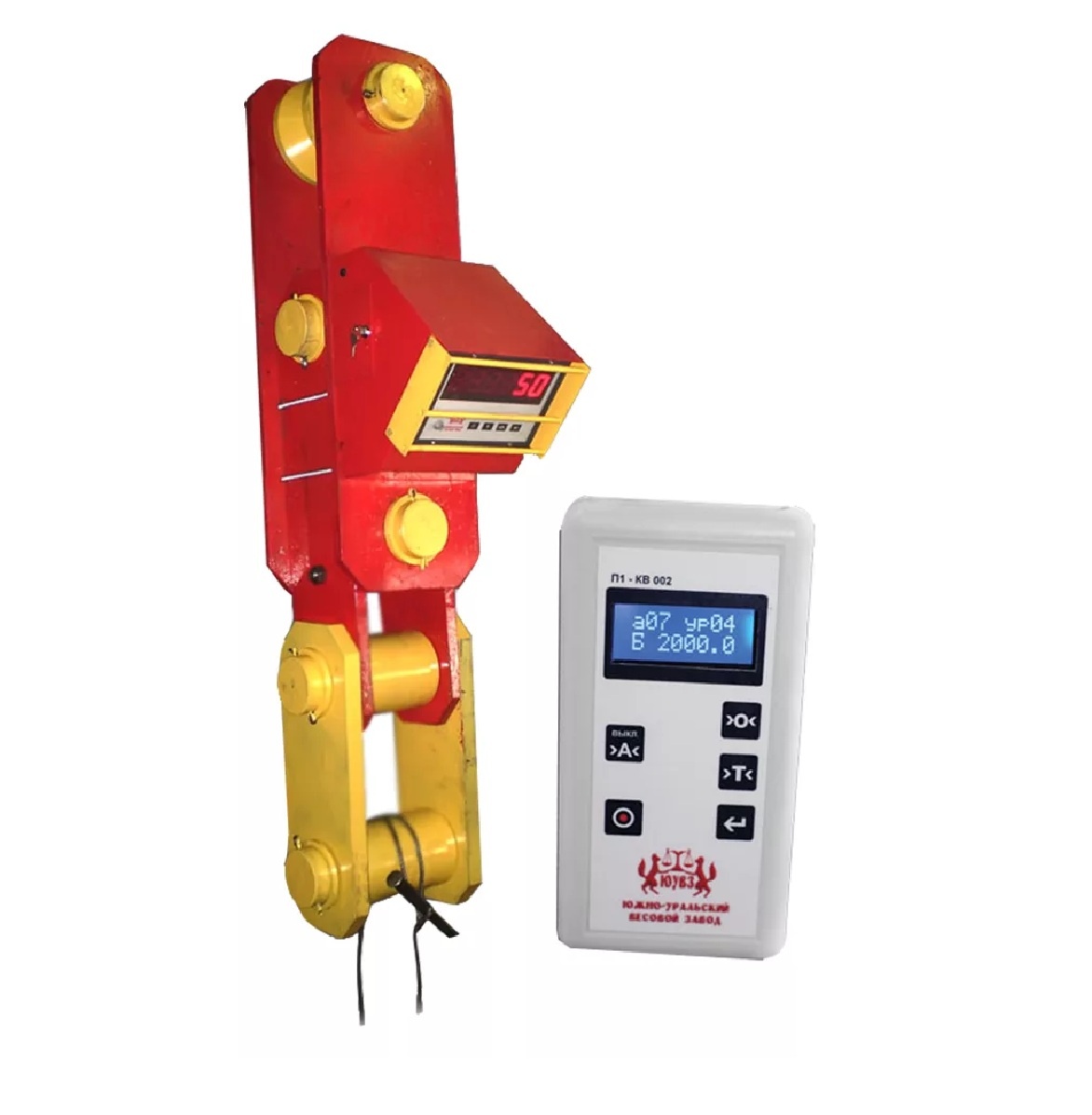

Весы ВКЭ «Учёт»
Обновлено 27.10.2026 227263
ВКЭ «Учет» разработаны специально для эксплуатации в условиях автоматизированного складского учёта. Предназначены для взвешивания грузов, подвешенных на крюке подъемных устройств.
Отличительной особенностью ВКЭ «Учет» является наличие встроенного модуля для передачи значений веса в компьютер (АРМ) весовщика. Весы комплектуются устройством, которое дублирует значения веса груза передаваемое весами на пульт дистанционного управления и на компьютер (АРМ) весовщика.
Программное обеспечение, включенное в стандартный пакет комплектации способно вести учет взвешенной продукции.
