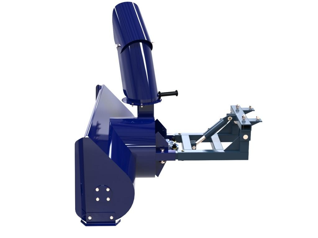

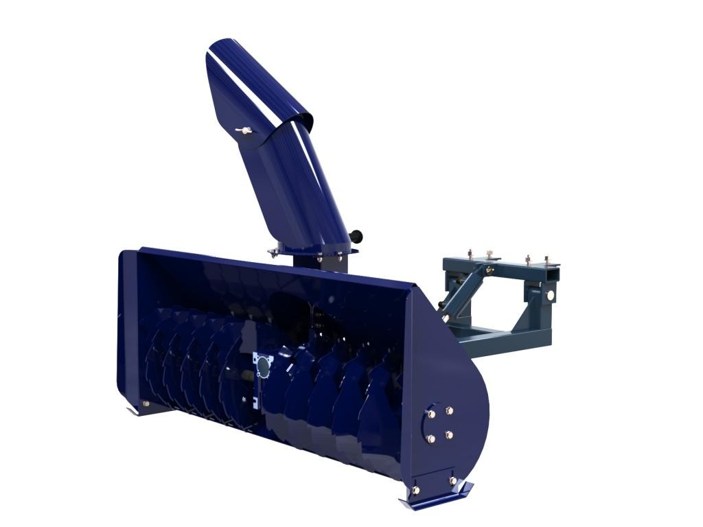

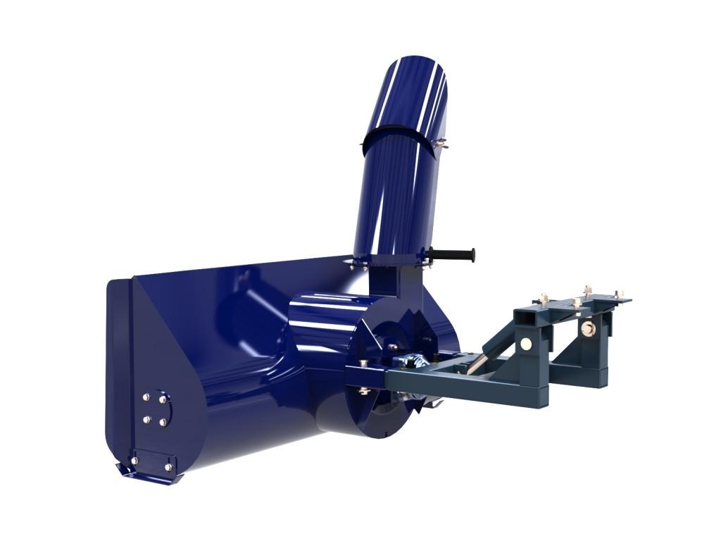

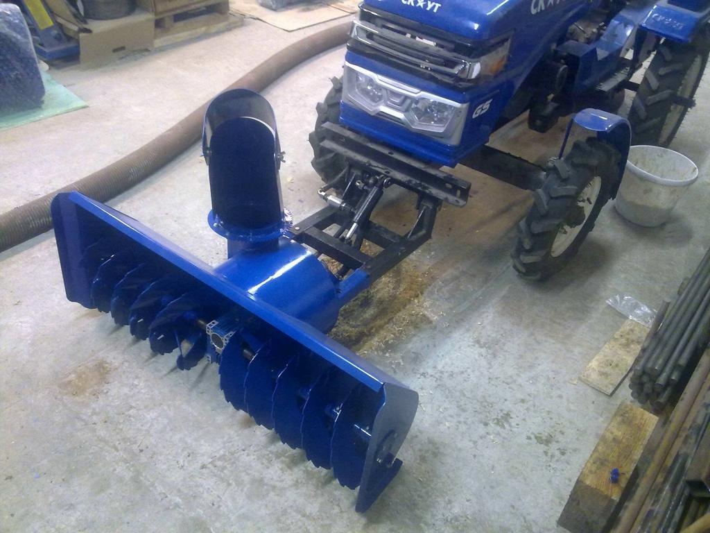

Устройство и принцип работы навесного снегоуборщика СКАУТ SB-1160
Корпус снегоуборщика это сварная конструкция, образующая рабочее пространство для пяти симметрично расположенных фрезах.
  • Фрезы установлены на ведомые валы редуктора
  • Поворотный желоб отбрасывателя направляет снег вправо от трактора
  • Привод снегоуборщика от встроенного гидромотора
Когда трактор движется, снег попадает в зону работы фрезы-ротора, крошится и винтовыми лопастями фрезы сгоняется к выбросным лопаткам. Снег захватывается лопатками и центробежной силой направляется вверх по горловине к желобу, где меняет свое направление и выбрасывается в нужное место.
Гидромотор питается от гидросистемы минитрактора, поэтому понадобится по меньшей мере две гидравлических магистрали: одна для подъема и опускания, а вторая для гидромотора.
Глубина снегоуборки регулируется с помощью плавающего режима гидравлики и специальных салазок. В итоге нет порчи тротуарной плитки, бордюров и прочих поверхностей.
Тип:Навесной шнекороторный фронтальный снегоотбрасыватель с приводом от шестеренчатого гидромотора
Рабочая скорость, км/час:1 – 7
Использование:Модельный ряд тракторов СКАУТ или ФАЙТЕР
Дальность выброса снега :до 15 метров
Угол разворота поворотного узла, градусов:180
Диаметр фрезы – ротора:360 мм
Ширина захвата, мм:1160
Высота захвата, мм:450
Масса, кг:59
