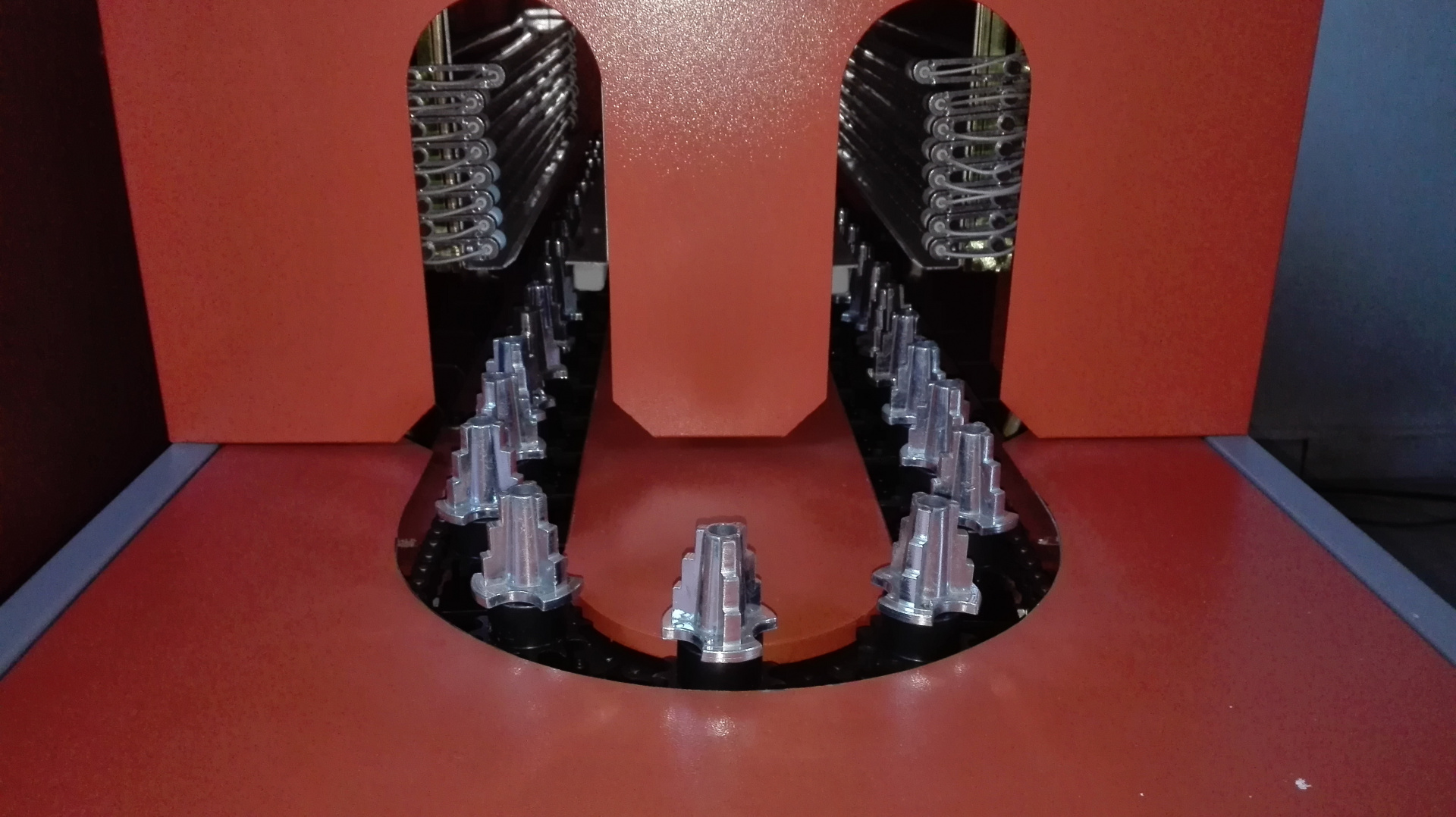

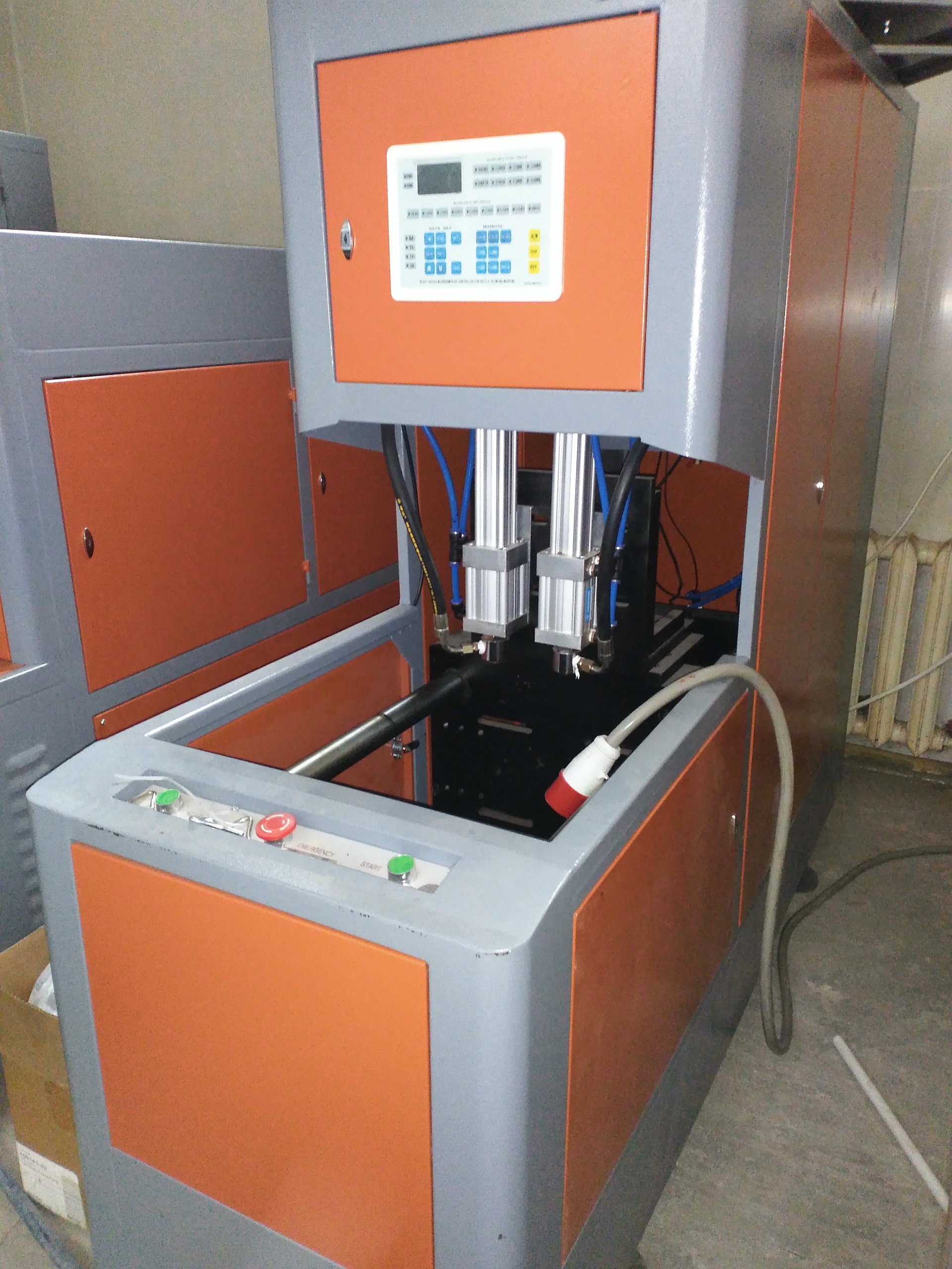

ООО «Техноиндустрия»Полуавтомат для выдува «JD-88B» предназначен для производства ПЭТ тары, бутылок и банок, объёмом от 0.2л. до 10л. Процесс осуществляется путём пневматического выдува из предварительно разогретых преформ одновременно двух 1.5 литровых или одной 5 литровой бутылок.

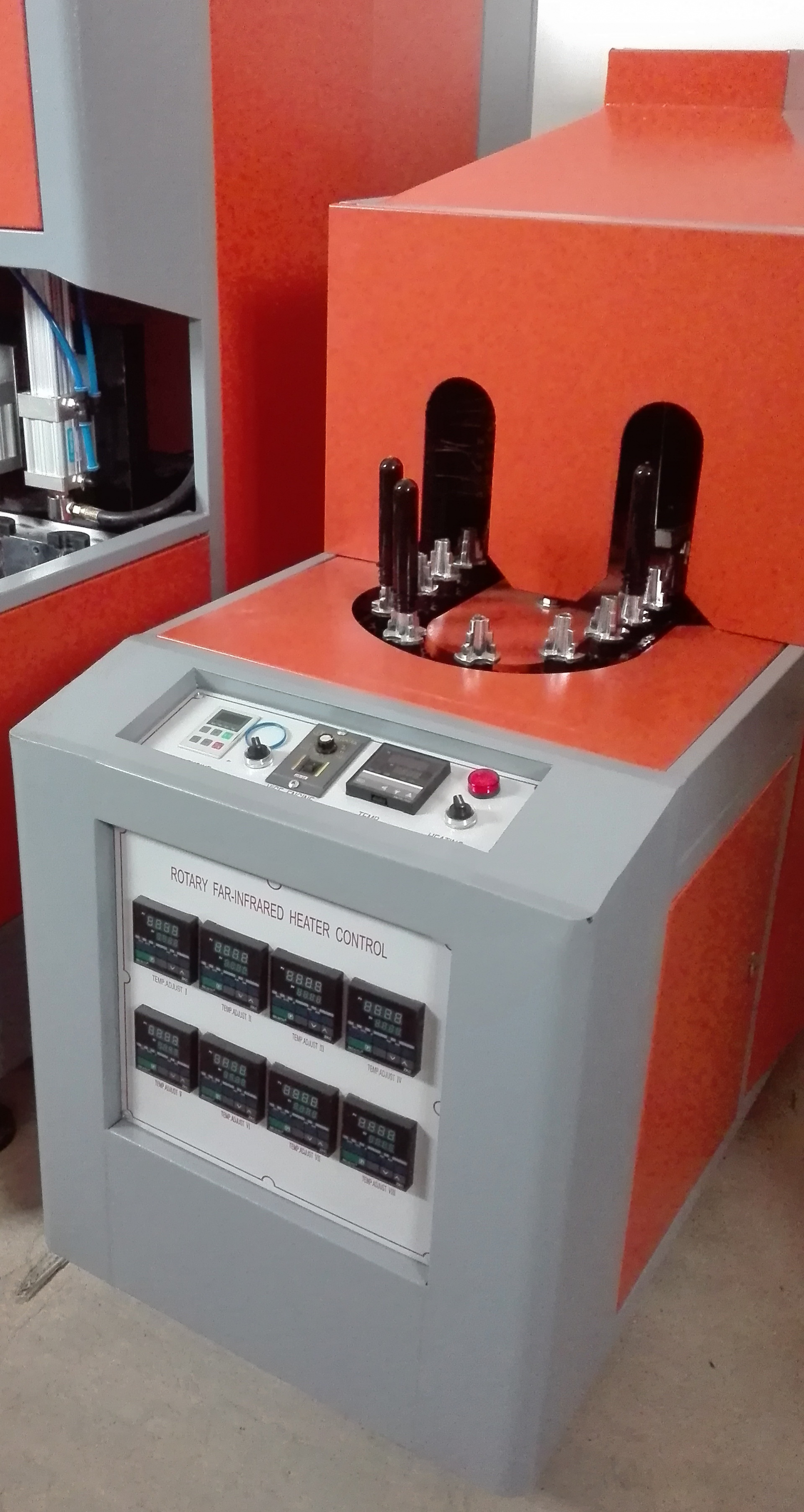

Комплект оборудования состоит из двух изделий: станция разогрева конвейерного типа и одного / двух пневматических формирователей (устройство выдува).
В стандартный комплект поставки входит комплект переналадки для выдува пятилитровой бутылки (сдвоенный пневмоцилиндр с уплотнителем горла).
