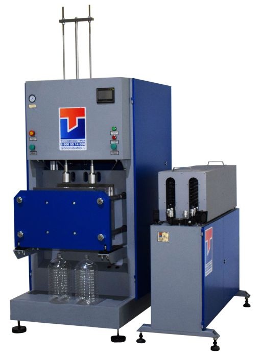

Полуавтоматы выдува ёмкостей серии ПВ предназначены для производства объёмом 0,075 - 40л из ПЭТ преформы, методом предварительного разогрева и раздува. Полуавтоматическая машина выдува...
ООО «Техноиндустрия»Полуавтоматическая машина выдува ПЭТ-тары из предварительно разогретых преформ «ПВ-200» - это уникальное предложение на отечественном рынке! Оборудование, позволяющее выпускать ПЭТ-тару с высокой проработкой деталей оформления, что ранее было возможно только на автоматических системах высокой стоимости.
"ПВ-200" - (одноместная модификация ПВ-700). Предназначен для выдува бутылок объемом от 0,2 л. до 12,0 л. в одноместной пресс-форме с производительностью 200 бут/час. Необходим компрессор на 25 Атм.
