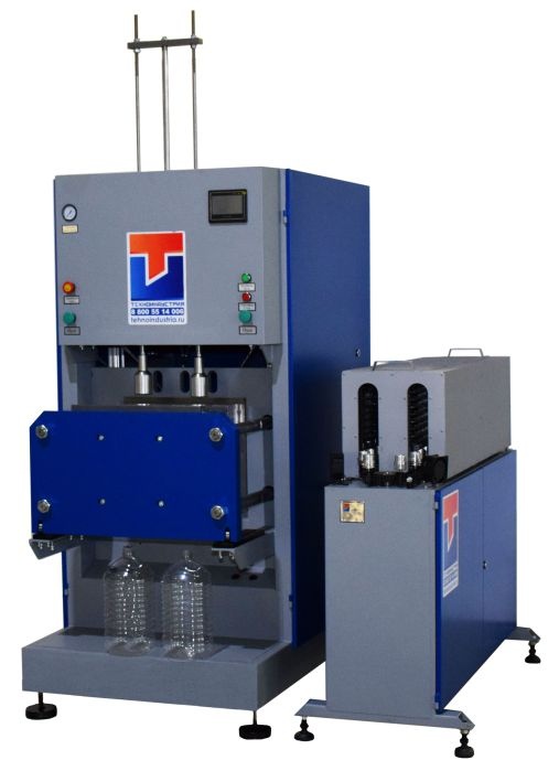

Полуавтоматическая машина выдува «ПВ-700» предназначена для производства из полиэтилентерефталатной (ПЭТ-тары) преформы бутылок ёмкостью от 0,2 до 6,0 дм3! Производительность полуавтомата 700 бут./час (для ёмкости 5,0 л).
Для организации взаимодействия оператора с системой управления на пульте управления полуавтоматом выдува «ПВ-700» установлен программируемый терминал. С помощью функциональной клавиатуры оператор выбирает нужный ему экран и выполняет необходимую ему операцию.
ПВ-700 (25 Атм.) способен выдувать тару сложной формы (банки, "мишки", "белки" и пр.), с логотипами, рисунками и т.п. Выдув такой тары на ПВ-800 (16 Атм) не рекомендуется.
ПРОГРАММИРУЕМЫЙ ТЕРМИНАЛ ПОЗВОЛЯЕТ:
выбрать необходимый режим работы;
выполнить ручные операции с механизмами полуавтомата;
включить или выключить нагрев;
настроить параметры цикла выдува;
настроить интенсивность нагрева для каждой зоны печи;
узнать количество выполненных циклов;
сбросить счетчик циклов.
ТЕХНИЧЕСКИЕ ХАРАКТЕРИСТИКИ
1.Производительность (для ёмкости 5,0 л)до 700 бут./час
2.Расход воздуха1,0 куб.м./мин
3.Рабочее давление предварительного раздува0,8 - 1,0 МПа
4.Рабочее давление раздува2,5 МПа
5.Рабочее давление управления0,8 - 1,0 МПа
6.Источник питания220/380 V
7.Установленная мощностьдо 37 кВт
8.Максимально потребляемая мощность16-18 кВт
9.Число независимых регулируемых зон нагрева8 шт
10.Охлаждение посадочных мест-фишек для преформ     воздушное/водяное
11.Охлаждение прессформыводяное
12.Расход холодной воды при t 0-80 °C0,2 куб.м./час
13.Давление воды для охлажденияне менее 1 атм
14.Количество обслуживающего персонала1 чел
15.Длина х Ширина х Высота (блок разогрева)1200 х 500 х 1080 мм
16.Длина х Ширина х Высота (блок раздува)1000 х 820 х 1800 мм
17.Масса блока раздува (без прессформы)420 кг
18.Масса блока разогрева150 кг
