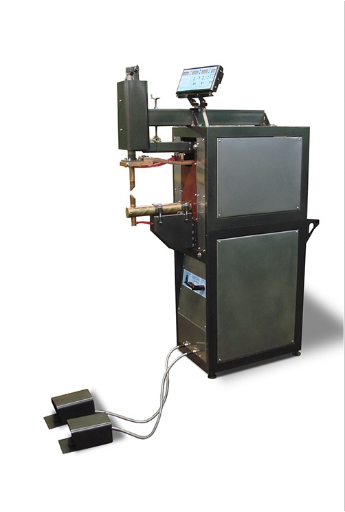

Машина контактной точечной сварки МТ 23 092 500 | |
| Диапазон толщин свариваемых деталей, мм: | |
| листовая сталь (оптимальные режимы сварки): | 4+4 |
| листовая сталь (мягкий, многоимпульсный режимы): | 5+5 |
| проволока, арматура (оптимальные режимы сварки): | 12+12 |
| проволока, арматура (мягкий, многоимпульсный режимы): | 16+16 |
| алюминий и его сплавы: | 1,8+1,8 |
| Максимальная производительность, сварок в мин: | 150 |
| 86 кВА | |
| Вылет электродов, мм: | 500 |
| Диапазон сварочных токов, кА: | 9 - 23 |
| Номинальный сварочный ток, кА: | 19 |
| Число ступеней регулирования сварочного тока: | 4 |
| Напряжение сети, В: | 3 х 380 |
| Выходное напряжение холостого хода, В: | 5,4 - 7 |
| Максимальный рабочий ход верхнего электрода, мм: | 50 - 75 |
| Номинальное усилие сжатия электродов, кг: | 100 - 450 |
| Привод сжатия электродов: пневматический | |
| Охлаждение: жидкостное, автономное, скрытое | |
| Охлаждающая жидкость: вода, смесь воды с тосолом | |
| Количество охлаждающей жидкости: | 4,5л |
| Габаритные размеры, м: | |
| длина | 1,25 |
| ширина | 0,4 |
| высота | 1,6 |
| Сухая масса, кг: | 235 |
