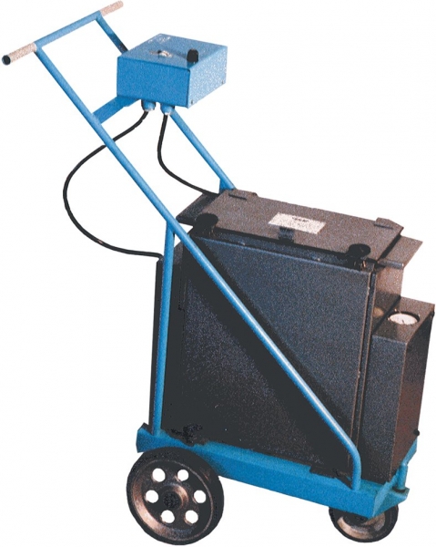

Установка масляного нагрева подшипников УМН-1.
Предназначена для нагрева деталей, подлежащих напрессовке (подшипников, втулок, колец и т.д.), в масляной ванне перед посадкой их на валы роторов электродвигателей и механизмов.
Процесс сборки роторов электродвигателей предусматривает посадку на вал подшипников, втулок, муфт и других деталей. Посадка на вал осуществляется с натягом. Для осуществления этой операции детали предварительно нагреваются до определенной температуры. Установка УМН-1 позволяет произвести “мягкое” нагревание деталей в масле, исключающее их перегрев и поводку. Благодаря применению трубчатых нагревателей специальной конструкции исключается возможность воспламенения масла и его осмоления.
Масляная ванна установки УМН-1 имеет хорошую теплоизоляцию и снабжена герметичной крышкой. Ванна размещена на тележке. Все это позволяет транспортировать предварительно нагретые детали до места монтажа без потери температуры. При необходимости ванна легко демонтируется с тележки и может быть размещена стационарно.
