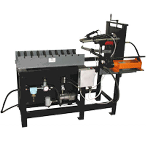

Установка выпресовки подшипников УВП-1
Предназначена для съема крышек, выпрессовки подшипников с роторов вращающихся электрических машин (электродвигателей, генераторов пассажирских вагонов и др.), втулок и других деталей, плотно посаженных на вал.
Установка УВП-1 входит в комплекс оборудования по ремонту электродвигателей и предназначена для выпрессовки подшипников с роторов электрических машин, втулок, и других деталей плотно посаженных на вал.
•Отсутствие деформаций и повреждений валов
•Снижение трудоемкости операций выпрессовки
•Подогрев внутренней обоймы подшипника
Выпрессовка детали с вала производится гидравлическим съёмником с приводом от ручного гидронасоса. Для облегчения операции, деталь подогревается струёй горячего воздуха от электрогрелок, установленных на захватах.
