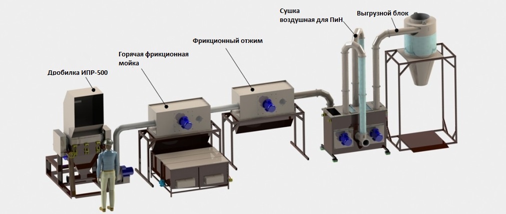

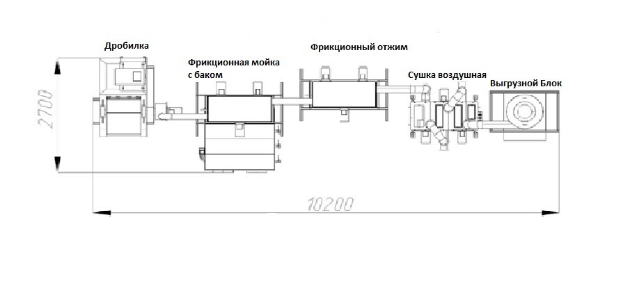

В продаже линия переработки пленочных и нитевидных отходов. Общая характеристика линии: производительность 200 кг/ч, установленная мощность 100,5кВт, "крейсерская" потребляемая мощность 80кВт/ч.
Комплекс включает в себя:
1. Дробилка ИПР-500 (ножи "Ласточкин хвост", длина/ширина ротор: 500*400мм, 15кВт). Применяется для дробления широкого спектра полимерных отходов — пленок, ящиков, канистры, полипропиленовых мешков, биг-бэгов (МКР) и других отходов пластмасс.
2. Горячая фрикционная мойка (моторный отсек с 3 центрифугами, мощность двигателей 3шт*5,5, мощность ТЭНов 18*2кВт). Выполняет основную работу по отмывке грязных отходов любых пластиков. Вода может нагреваться вплоть до кипения. В работе могут использоваться различные моющие средства. Бак обладает функциями очистки воды. Позволяет достичь высочайшего качества отмывки.
3. Фрикционный отжим с баком приемником (моторный отсек с 3 центрифугами, мощность центробежных нагнетателей 3шт*5,5). Применяется для отведения от перерабатываемого материала основной части рабочей воды.
4. Сушка воздушная для пленочных и нитевидных материалов (Моторный отсек с 3-мя центрифугами, мощность центробежных нагнетателей 3шт*5,5). Применяется для удаления остаточной влаги из перерабатываемых плёночных и нитевидных отходов пласт-масс, таких как: плёнка, пакеты, биг-бэги (МКР), полипропиленовые мешки.
5. Выгрузной блок (входной циклон успокоитель, опорная рама под биг-бэг и пнемотранспорт 5,5кВт). Применяется для повышения удобства выгрузки материала в тару и уменьшения количества ручного труда.
Условия и любая другая информация по телефону. Возможность поставки как более производительных линий, под другие виды отходов (ПЭТ) и отдельных узлов. В наличии различные модели дробилок, грануляторов, сопутствующего оборудования, периферии и расходников.
