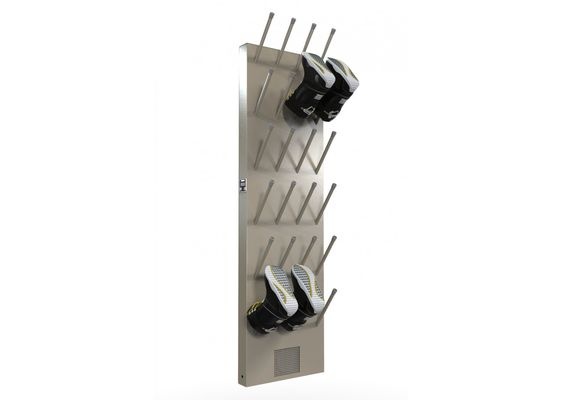

Сушильный стеллаж (стойка) для обуви на 12 пар
Обновлено 16.10.2026 234533
Сушильный стеллаж (стойка) для обуви на 12 пар предназначен для бережной сушки обуви, горнолыжных ботинок, коньков, сапог, перчаток. Может быть установлен на стену или стационарно на ножках.
  • Не разборный стеллаж, не требует дополнительной сборки;
  • Высокотехнологичное порошковое покрытие возможно в любой цвет по палитре RAL;
  • Работа сушильного стеллажа при помощи электронной панели управления;
  • Возможна установка бактерицидной или ультрафиолетовой лампы для дезинфекции и устранения неприятного запаха во время процесса сушки;
  • Забор воздуха снизу;
  • Датчик защиты от перегрева;
  • Низкий уровень шума в рабочем режиме;
  • Использование пожаробезопасных нагревательных элементов.

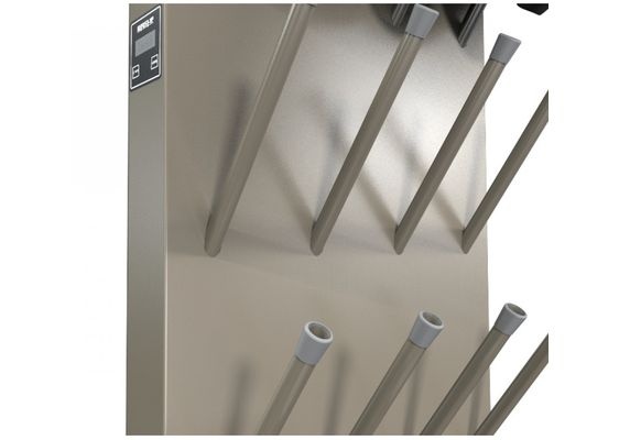

Управление процессом сушки осуществляется при помощи панели размером 85*80 мм с ЖК экраном и двумя сенсорными кнопками для управления. Сенсорная панель, используемая на сушильных стеллажах серии «Стандарт» и «Эконом» более проста и не имеет функции автоматического включения в заданное время, но имеет заводские настройки нагрева воздуха до 50°С и продолжительность сушки 1 час, отключение сушки происходит автоматически. При включении, на ЖК-экране отображается текущее местное время, а в процессе сушки поочередно отображаются температура и остаточное время до отключения режима сушки.
